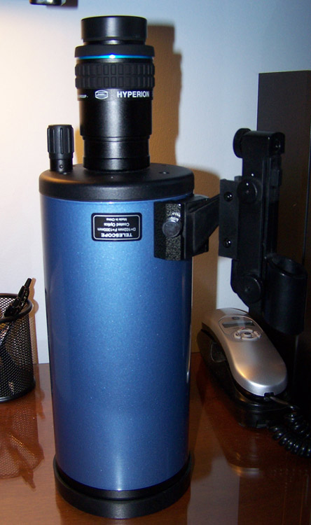

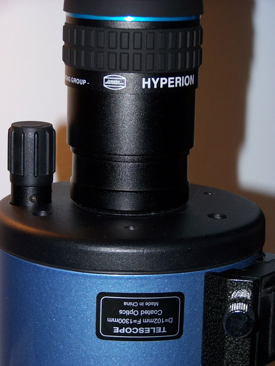

παναγιωτης Δημοσιεύτηκε Ιανουάριος 24, 2007 Δημοσιεύτηκε Ιανουάριος 24, 2007 Για δείτε κάτι ωραίο !!!!βγάζουμε το στοιχείο barlow από τον Hyperion και ότι υπάρχει βιδωμένο στο visual back του τηλεσκοπίου ( σε Mak-Cas ή SC ) και βιδώνουμε τον Ηyperion. Εστιάζει κανονικά !!!!!!!! Απλά δεν μπορείς να βάλεις διαγώνιο. Την ώρα που εμείς κοιτάμε τα , τα βλέπουν και κάποιοι άλλοι, ίσως όχι από τον δικό μας κόσμο...

Γεώργιος Ταρσούδης Δημοσιεύτηκε Ιανουάριος 24, 2007 Δημοσιεύτηκε Ιανουάριος 24, 2007 Καλό Παναγιώτη !!! αν και το είχα δει ότι ξεβιδώνει δεν το σκέφτηκα ότι μπορεί να βιδώνει σε SC, ίσος με βοηθήσει στα τεστ που κάνω με την eyepiece-projection. Αν βιδώνει το Hyperion, τότε το Τ-ring που ξεβιδώνει θα ταιριάζει και στο focal reducer της Meade f6.3!!! Thanks για το post Ταρσούδης ΓιώργοςΑλεξ/πολη Υπό κατασκευή / προσωρινόhttp://lunarcaptures.wordpress.com/

Achilleas Δημοσιεύτηκε Ιανουάριος 25, 2007 Δημοσιεύτηκε Ιανουάριος 25, 2007 Απλά το κάνεις 2" απο 1,25"... Δεν είναι όμως καλό διότι: 1) Οι Hyperion αποδίδουν καλύτερα όταν έχουν και τον φακό που βγάζεις για να γίνει 2" που ΔΕΝ είναι στοιχείο barlow...Δίνει καλύτερο πεδίο... 2) Καλό θα ήταν να μην μπαίνει καθόλου σκόνη εκει μέσα... Ο ίδιος ο AKTIS, μου είχε πει οτι στους Hyperion δεν λεει πολύ να τους κανεις 2"... Το διαπίστωσα και στην πράξη με τον δικό μου... Μάλιστα το λεει και στο site.. Ξεβιδώνοντας το μπροστινό τμήμα τους τα Hyperion μετατρέπονται από προσοφθάλμια 1.25” σε προσοφθάλμια 2”. Η εστιακή απόσταση στην περίπτωση αυτή διπλασιάζεται δηλ. ένα προσοφθάλμιο 21mm (1.25”)μετατρέπεται σε ένα προσοφθάλμιο 42mm (2”) αν και στην περίπτωση αυτή δεν διατηρείται η πολύ καλή περιφερειακή «διόρθωση» που χαρακτηρίζει τη σειρά στις 1.25”. Λέσχη Ε.Λ.Φ.Ε.ΑΣ
filiatra Δημοσιεύτηκε Ιανουάριος 25, 2007 Δημοσιεύτηκε Ιανουάριος 25, 2007 Απλά το κάνεις 2" απο 1,25"... Δεν είναι όμως καλό διότι: 1) Οι Hyperion αποδίδουν καλύτερα όταν έχουν και τον φακό που βγάζεις για να γίνει 2" που ΔΕΝ είναι στοιχείο barlow...Δίνει καλύτερο πεδίο... 2) Καλό θα ήταν να μην μπαίνει καθόλου σκόνη εκει μέσα... Ο ίδιος ο AKTIS, μου είχε πει οτι στους Hyperion δεν λεει πολύ να τους κανεις 2"... Το διαπίστωσα και στην πράξη με τον δικό μου... Μάλιστα το λεει και στο site.. Ξεβιδώνοντας το μπροστινό τμήμα τους τα Hyperion μετατρέπονται από προσοφθάλμια 1.25” σε προσοφθάλμια 2”. Η εστιακή απόσταση στην περίπτωση αυτή διπλασιάζεται δηλ. ένα προσοφθάλμιο 21mm (1.25”)μετατρέπεται σε ένα προσοφθάλμιο 42mm (2”) αν και στην περίπτωση αυτή δεν διατηρείται η πολύ καλή περιφερειακή «διόρθωση» που χαρακτηρίζει τη σειρά στις 1.25”. Σωστα.Κ απο κομη αλλο τιποτε.Σαν να βλεπεις σταρ τρειλ ειναι Με εκτίμηση Παναγιώτης Φωτεινέας
Γεώργιος Ταρσούδης Δημοσιεύτηκε Φεβρουάριος 2, 2007 Δημοσιεύτηκε Φεβρουάριος 2, 2007 Παναγιώτη στο δικό μου τηλεσκόπιο SC 8" LXD-75 το Hyperion 13mm δεν βιδώθηκε τελικά απευθείας!!! Βασικά ήθελα τον 1.25 adaptora που έχει να τον βίδωνα στο focal reducer f6.3 της Meade για να βάλω το focal reducer μετά τον εστιαστή SC grayford που έχω. Είναι ένα πείραμα που ήθελα να κάνω εδώ και καιρό. Ταρσούδης ΓιώργοςΑλεξ/πολη Υπό κατασκευή / προσωρινόhttp://lunarcaptures.wordpress.com/
