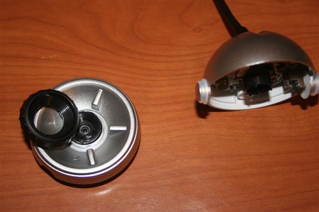

Γεώργιος Ταρσούδης Δημοσιεύτηκε Μάρτιος 5, 2007 Συγγραφέας Δημοσιεύτηκε Μάρτιος 5, 2007 Πρώτα βγάζουμε την στήριξη τύπου διχάλα που έχει, τραβώντας τα αυτιά προς στα έξω. Έχω βάλει τον adaptor που έχω από την Toucam Pro II δίπλα στην κάμερα για να δείτε και το μικρό μέγεθος της. Ο οποίος λόγο του ότι δεν έχει σπείρωμα η κάμερα δεν μπορεί να βιδωθεί (βλέπετε τις πιο κάτω εικόνες). Θέλει πατέντα με κουτί μαύρο από φιλμ τελικά. Ταρσούδης ΓιώργοςΑλεξ/πολη Υπό κατασκευή / προσωρινόhttp://lunarcaptures.wordpress.com/

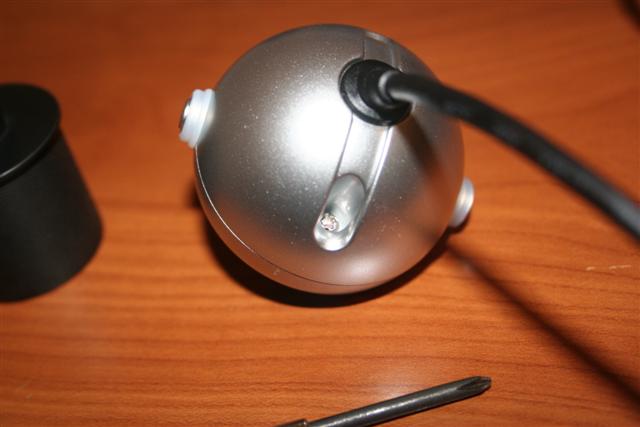

Γεώργιος Ταρσούδης Δημοσιεύτηκε Μάρτιος 5, 2007 Συγγραφέας Δημοσιεύτηκε Μάρτιος 5, 2007 Το πίσω μέρος της κάμερας έχει απλά μια μικρή βιδούλα να ξεβιδώσετε (με ένα μικρό σταυροκατσάβιδο ωρολογοποιών). Ταρσούδης ΓιώργοςΑλεξ/πολη Υπό κατασκευή / προσωρινόhttp://lunarcaptures.wordpress.com/

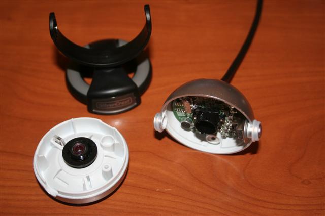

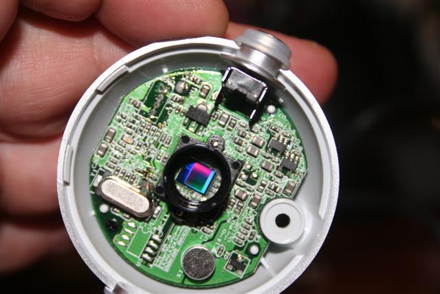

Γεώργιος Ταρσούδης Δημοσιεύτηκε Μάρτιος 5, 2007 Συγγραφέας Δημοσιεύτηκε Μάρτιος 5, 2007 Ξεδιδώνοντας την βιδούλα μετά ανοίγει όπως βλέπουμε στην παρακάτω εικόνα μου. (απλά για ευκολία σας έχετε και ένα ακόμη κατσαβιδάκι απλό για να το χρησιμοποιήσετε σαν μοχλό στα δύο τμήματα στο πλαστικό κέλυφος της κάμερας) Ταρσούδης ΓιώργοςΑλεξ/πολη Υπό κατασκευή / προσωρινόhttp://lunarcaptures.wordpress.com/

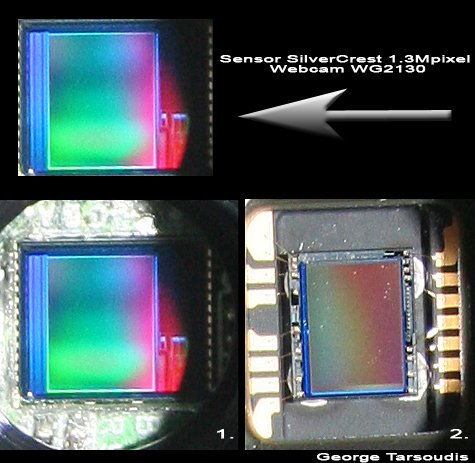

Γεώργιος Ταρσούδης Δημοσιεύτηκε Μάρτιος 5, 2007 Συγγραφέας Δημοσιεύτηκε Μάρτιος 5, 2007 Και να και ο αισθητήρας της από κοντά!!! Ταρσούδης ΓιώργοςΑλεξ/πολη Υπό κατασκευή / προσωρινόhttp://lunarcaptures.wordpress.com/

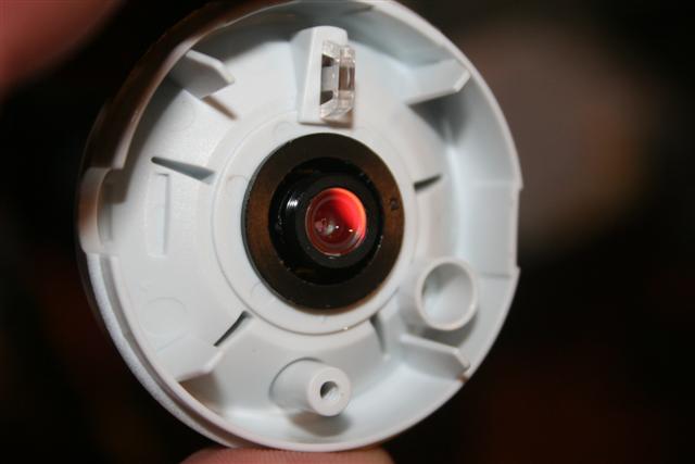

Γεώργιος Ταρσούδης Δημοσιεύτηκε Μάρτιος 5, 2007 Συγγραφέας Δημοσιεύτηκε Μάρτιος 5, 2007 Ο φακός της κάμερας με το IR cut filter!!! όπως και στην Toucam.Μάλιστα χρησιμοποιώντας ένα τηλεκοντρόλ από TV είδα ότι είναι ευαίσθητη και στο IR μήκος κύματος. Ταρσούδης ΓιώργοςΑλεξ/πολη Υπό κατασκευή / προσωρινόhttp://lunarcaptures.wordpress.com/
Γεώργιος Ταρσούδης Δημοσιεύτηκε Μάρτιος 5, 2007 Συγγραφέας Δημοσιεύτηκε Μάρτιος 5, 2007 Για να βγάλετε τον φακό απλά τραβήξτε την εξωτερική ροδέλα εστίασης. Ταρσούδης ΓιώργοςΑλεξ/πολη Υπό κατασκευή / προσωρινόhttp://lunarcaptures.wordpress.com/

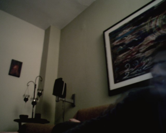

Γεώργιος Ταρσούδης Δημοσιεύτηκε Μάρτιος 5, 2007 Συγγραφέας Δημοσιεύτηκε Μάρτιος 5, 2007 Και να και η πρώτη εικόνα με ανάλυση 1280Χ1024 με stack στο Registax 68 frames. Απλά στο registax την έκανα resize 50% Resize ratio και σας την ανεβάζω σε 640 Χ 480.Για όσους δεν θυμούνται είναι η κάμερα που πουλούσε σήμερα το LIDL.Δεν μπορώ να πω ότι με ενθουσίασε η εικόνα τουλάχιστόν στην δοκιμή που έγινε στο σπίτι μου. Θα δοκιμασθεί και θα έχετε νεότερα μου.Ελπίζω να μην έχασα τα 28€ !!! Ταρσούδης ΓιώργοςΑλεξ/πολη Υπό κατασκευή / προσωρινόhttp://lunarcaptures.wordpress.com/

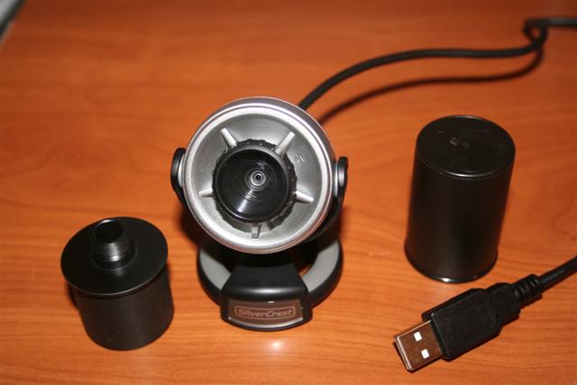

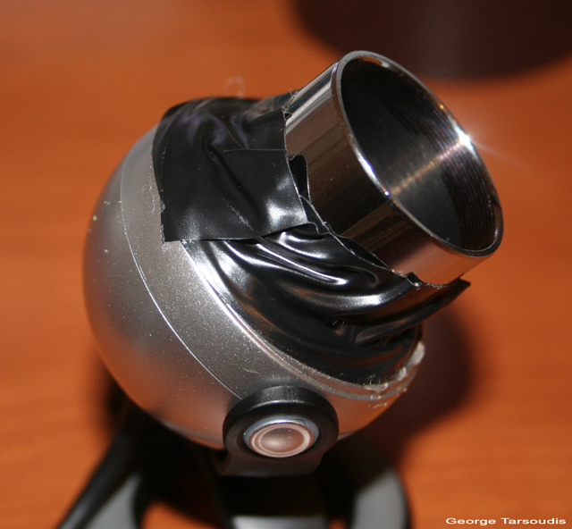

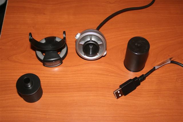

Γεώργιος Ταρσούδης Δημοσιεύτηκε Μάρτιος 9, 2007 Συγγραφέας Δημοσιεύτηκε Μάρτιος 9, 2007 Σε εμάς χάλασε ο καιρός και πάλι και δεν μπόρεσα να την δοκιμάσω. Όμως την έχω ετοιμάσει όπως βλέπετε στην παρακάτω εικόνα. Με την χρήση ενός κορμού 1.25" από ένα παλιό φτηνιάρικο προσοφθάλμιο έγινε πολύ εύκολα αλλά και καλύτερα ο adaptor προσαρμογής της κάμερας.Πρώτα το κόλλησα με θερμό-σιλικόνη και μετά για πιο ασφάλεια κόλλησα και μονωτική ταινία (αλλά και για να μην μπαίνει φώς από το διαφανές υλικό της σιλικόνης).Με την χρήση του 1.25" κορμού από προσοφθάλμιο έχει επίσης το καλό ότι μπορούμε να βιδώσουμε και οποιοδήποτε φίλτρο. Ταρσούδης ΓιώργοςΑλεξ/πολη Υπό κατασκευή / προσωρινόhttp://lunarcaptures.wordpress.com/
Γεώργιος Ταρσούδης Δημοσιεύτηκε Μάρτιος 9, 2007 Συγγραφέας Δημοσιεύτηκε Μάρτιος 9, 2007 Έβγαλα και μερικές φώτο για να κάνουμε μια σύγκριση στους αισθητήρες SilverCrest 1.3Mpixel Webcam WG2130 (Νο 1) και της Toucam Pro II (Νο 2) Παρατηρήστε τι παράξενος που είναι ο αισθητήρας της SilverCrest, (Νο 1) ειλικρινά δεν μπόρεσα να καταλάβω τι γίνεται. Στην επάνω εικόνα βλέπουμε όλο τον αισθητήρα και παρατηρούμε ότι είναι σαν να έχει μέσα του και 2ο αισθητήρα!!! Ταρσούδης ΓιώργοςΑλεξ/πολη Υπό κατασκευή / προσωρινόhttp://lunarcaptures.wordpress.com/
