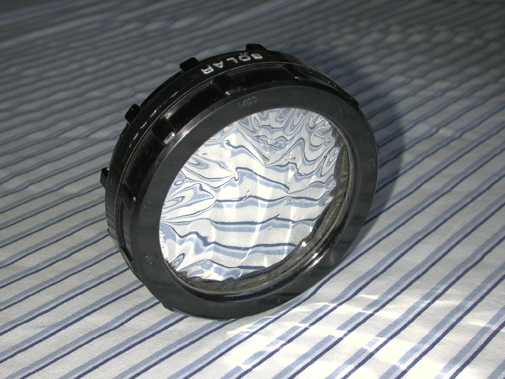

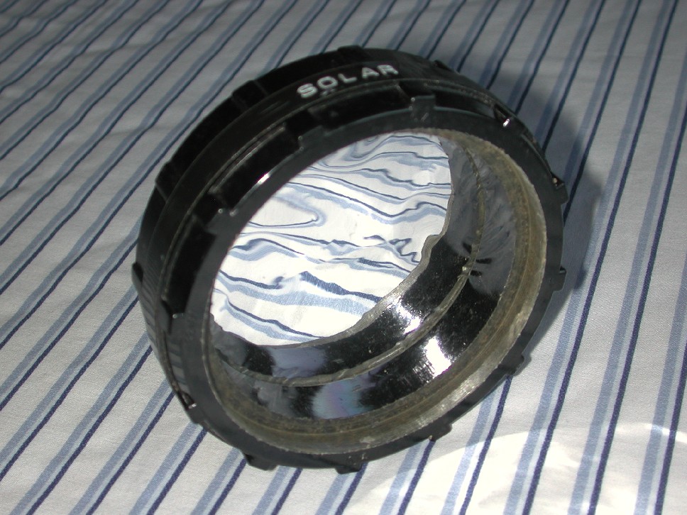

ngc4565 Δημοσιεύτηκε Μάιος 8, 2007 Δημοσιεύτηκε Μάιος 8, 2007 Καλά σε συμβουλεύουν οι φίλοι . Τα ηλιακά φίλτρα πρέπει να εγκατασταθούν κατάλληλα, για να βεβαιώσουμε ότι δεν υπάρχει κανένας κίνδυνος στα μάτια. Τα Baader AstroSolar Solar Filter Material είναι καλή επιλογή. Εδώ είναι το πρώτο Homemade Solar Filter μου (1993) για το 76mm f/15 Refractor. Φιλικά, Frank http://www.oaog.ca/ http://www.rascmontreal.org/ "Imagination is more important than Knowledge"
giorgosgr Δημοσιεύτηκε Μάιος 9, 2007 Δημοσιεύτηκε Μάιος 9, 2007 Astrosolar είναι ή το mylar solar screen του Roger Tuthill ;Έχω solar screen για το C8 μου και το cell του μοιάζει πολύ με αυτό που έχεις εδώ. Και ο Roger Tuthill από παρόμοιο πλαστικό είχε φτιάξει το cell μάλλον. Facebook Giorgos'' videoastronomy page https://www.facebook.com/videoastronomy/
ngc4565 Δημοσιεύτηκε Μάιος 9, 2007 Δημοσιεύτηκε Μάιος 9, 2007 -- Μπορεί να κάνω λάθος - αλλά Πιστεύω ότι mylar είναι ο τύπος υλικού που χρησιμοποιείται και από τον Tuthill και από τον Baader - και οι δύο είναι mylar-type filters. Το φίλτρο στη φωτογραφία έγινε χρησιμοποιώντας ένα παλαιό Pickle Jar Cover - I filed down the covers threads and it was a perfect fit - ένα άλλο μικρότερο πλαστικό δαχτυλίδι χρησιμοποιήθηκε για να κρατήσει το Mylar Material στην θέση του. To Minimize τη ζημία στο υλικό όταν δεν χρησιμοποιείται το φίλτρο αποθηκεύεται σε separate κιβώτιό. Μια σημείωση σε όλους τους φίλους: Έχω αναφέρει ήδη αυτό στις προηγούμενα posts - πριν τη χρησιμοποίηση ενός (non-glass) Sun Filter πρέπει να είμαστε βέβαιοι ότι δεν υπάρχει καμία μικρή τρύπα (or other damage) στο υλικό - Δεν υπάρχει κανένας πόνος όταν καει ο αμφιβληστροειδής .. έως ότου είναι πολύ αργά. Γί αυτό προτιμώ τα Glass Solar Filters Εντούτοις, Εάν τα προσεξουμε αυτά τα Mylar φίλτρα θα είναι χρήσιμα και για δεκαετίες. Φιλικά, Frank http://www.oaog.ca/ http://www.rascmontreal.org/ "Imagination is more important than Knowledge"
giorgosgr Δημοσιεύτηκε Μάιος 9, 2007 Δημοσιεύτηκε Μάιος 9, 2007 Το mylar του Tuthill πρέπει να είναι άλλο είδος υλικού και δίνει μπλέ ηλιακό είδωλο ενώ το baader ελαφρά βιολέ. Το φίλτρο του Tuthill είναι άριστο και θεωρούνταν το καλύτερο πριν την εμφάνιση του baader. Μετά τον θάνατο του R. Tuthill έπαψε να είναι διαθέσιμο.Τα φίλτρα απο συνθετικό υλικό έχουν ένα μεγάλο συν, αν πέσουν κάτω κατά λάθος δεν σπάνε Facebook Giorgos'' videoastronomy page https://www.facebook.com/videoastronomy/
ngc4565 Δημοσιεύτηκε Μάιος 9, 2007 Δημοσιεύτηκε Μάιος 9, 2007 - A top quality Class A Glass Solar filter should present the Sun in a natural color - Εδώ στον Καναδά, η Kendrick Astro Instruments πωλεί φίλτρα τύπων Mylar - το υλικό είναι πιθανώς Baader. Έχω το Kendrick Solar Filter για το 5in Maksutov. Είμαι περίεργος εάν το homemade ηλιακό φίλτρο μου για το 76mm είναι Tuthill. Θα μπορούσε να είναι δεδομένου ότι η Baader άρχισε να πωλεί το ηλιακό φίλτρο μόνο το 1994 - Αγόρασα το Mylar φύλλο το 1993 από ένα swaptable - έτσι είναι πιθανό. A simple test will show, more to come !!. Φιλικά, Frank http://www.oaog.ca/ http://www.rascmontreal.org/ "Imagination is more important than Knowledge"
