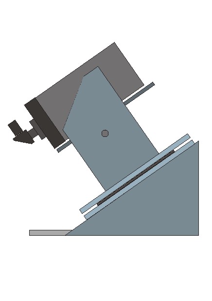

giorgosgr Δημοσιεύτηκε Απρίλιος 28, 2007 Δημοσιεύτηκε Απρίλιος 28, 2007 Ένα είδος τηλεσκοπίου που έχει δυστυχώς εκλείψει είναι το 8-10" Schmidt Cassegrain σε βάση πηρούνι χωρίς goto.Τέτοιο τηλεσκόπιο θα ήταν φτηνό σε τιμή, συμπαγές όπως όλα του είδους του, απλό, ώστε πιθανή επισκευή να μπορεί να την κάνει ο ίδιος ο ερασιτέχνης, εύκολο στην πολική ευθυγράμμιση.Μήπως έχει έρθει η ώρα της αναγέννησής του; Facebook Giorgos'' videoastronomy page https://www.facebook.com/videoastronomy/
KOSTAKIS Δημοσιεύτηκε Απρίλιος 28, 2007 Δημοσιεύτηκε Απρίλιος 28, 2007 σχεδιο που δεν μπηκε μπροστα στο "παρα πεντε",για εναλλακτικη χρηση ενος C11.
eliasg2004 Δημοσιεύτηκε Απρίλιος 28, 2007 Δημοσιεύτηκε Απρίλιος 28, 2007 Λέγαμε με τον Κώστα να βάλουμε το δικό μου το C11 σε αυτή την πλατφόρμα, αλλά η αγορά ενός μεταχειρισμένου κοντού 6ιντσου σε μια EQ3-2 για μέσα (και έξω) στην πόλη ακύρωσε το όλο σχέδιο. Πάντως στις ΗΠΑ κυκλοφορούν LX200 classic, LX10, πορτοκαλί οχτάιντσα κλπ σε εξαιρετική κατάσταση και σε πολυ καλές τιμές.Για να είμαι ειλικρινής πριν χτυπήσω το 6ιντσο για την Αθήνα, ζαχάρωνα κατά καιρούς κάτι πορτοκαλί C8 στο κλασικό πηρούνι στο astromart με $500 + $200 αποστολή και ότι ... δεήσουν τα τελωνεία, αλλά τελικά δεν έγινε... Ποιος ξέρει, ίσως κάποια στιγμή στο (πολύ απώτερο) μέλλον (σώπα γυναίκα, ένα αστείο είπα ) πέσει κανένα τέτοιο στα χέρια μου για να ικανοποιήσει ένα παλιό όνειρο, όταν μπορούσες να δείς κάτι τέτοιο μονάχα στο οπισθόφυλλο ή στο σαλόνι της δεύτερης σελίδας στο Astronomy
