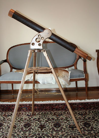

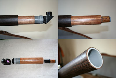

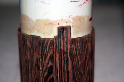

Κατασκεύη ξύλινου τηλεσκοπίου (παλλίσανδρος,μαόνι)
cingo
Εκτός του αισθητικού μέρους (που εδώ δεν συμφωνώ και τόσο) και της χαράς της δημιουργίας (που τη συμερίζομαι απόλυτα) μπορείς να πεις ότι το ξύλο έχει κάποια ιδιαίτερα προσόντα για μια τετοια κατασκευή?
Το λέω και το ξαναλέω-ό,τι φτιάχνει κανείς με τα χέρια του,καλό είναι.
Σύνδεσμος για σχόλιο
Οι φακοί είναι αγορασμένοι από παζάρι (ρώσικος D:56mm , F:820mm κυρίως φακός) και (D:20mm , F:40mm προσοφθάλμιος). Πρόκειται εξ΄ολοκλήρου για ιδιοκατασκεύη.
Ευχαριστώ.
cingo
Φύσις κρύπτεσθαι φιλεί.
Ηράκλειτος
Ευχαριστώ.

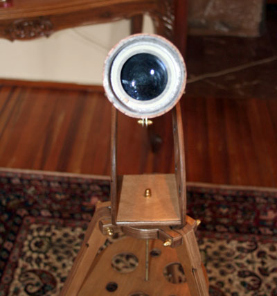

Μπραβο! =D> Πολυ ομορφο! Παντα μου αρεσαν οι ιδιοκατασκευες τετοιου τυπου.
Και εγω θα ηθελα να ρωτησω για την αποδοση του.
Δεδομενου οτι αν χρησιμοποιειτε θα ειναι μονο για σεληνη και πλανητες λογω μικρου μεγεθους,
πως θα συμπεριφερεται απο θεμα αντανακλασεων καθως βλεπω οτι το εσωτερικο του ειναι λευκο?
Δεν διακρινω αν ειναι ματ η οχι.

Ο φακός έχει χρωματική εκτροπή.Γιαυτό και περιόρισα λίγο τη διάμετρο.
Η Σελήνη καλητέρεψε και με ένα κόκκινο φίλτρο μπόρεσα να δω δορυφόρους στο Δία.Στον Κρόνο απλός είχα την υποψία ότι ίσως υπήρχε και δαχτύλιος. Με κάτι τέτοιο παρατητούσε και ο Γαλιλαίος νομίζω.Επόμενη σκέψη είναι να κατασκευάσω μια ''replica'' του τηλεσκοπίου του.
Οι φακοί είναι αγορασμένοι παλιά. Όντως δεν κυκλοφορόυν πια στο παζάρι.
