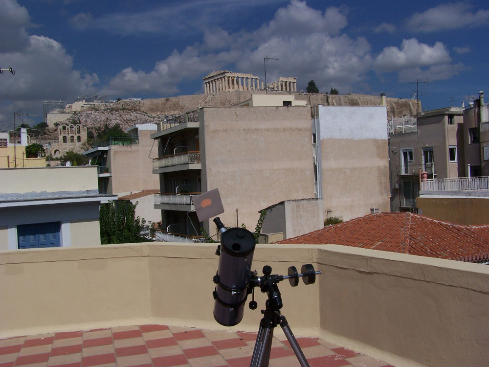

παναγιωτης Δημοσιεύτηκε Μάιος 19, 2007 Δημοσιεύτηκε Μάιος 19, 2007 http://www.astrovox.gr/forum/viewtopic.php?t=4425&highlight=%F0%F1%EF%E2%EF%EB%DE Την ώρα που εμείς κοιτάμε τα , τα βλέπουν και κάποιοι άλλοι, ίσως όχι από τον δικό μας κόσμο...
Μιχάλης Δημοσιεύτηκε Μάιος 19, 2007 Δημοσιεύτηκε Μάιος 19, 2007 να ρωτησω τωρα κατι...το τηλε ειναι χωρις φιλτρο???γιατι η ενταση της ακτινοβολια μπορει να προκαλεσει ζημια στα οπτικα... Stargazeshots on instagram
koyote Δημοσιεύτηκε Μάιος 19, 2007 Συγγραφέας Δημοσιεύτηκε Μάιος 19, 2007 Χρησιμες οι πληροφοριες/συμβουλες σας!Οταν φτιαξει ο καιρος θα το δοκιμασω! Aσε την ψυχη σου να σταθει νηφαλια και αταραχη μπροστα σε ενα εκατομμυριο συμπαντα!!! Φιλικα, Βαλογιαννης Γιωργος
nickthegreek13_7 Δημοσιεύτηκε Μάιος 19, 2007 Δημοσιεύτηκε Μάιος 19, 2007 να ρωτησω τωρα κατι...το τηλε ειναι χωρις φιλτρο???γιατι η ενταση της ακτινοβολια μπορει να προκαλεσει ζημια στα οπτικα... Φυσικά και είναι με φίλτρο, ζούμαρε στην εικόνα να δεις.
Μιχάλης Δημοσιεύτηκε Μάιος 19, 2007 Δημοσιεύτηκε Μάιος 19, 2007 ok απλως επειδη διακρινεται λιγο δυσκολα παραξενευτικα... Stargazeshots on instagram
παναγιωτης Δημοσιεύτηκε Μάιος 19, 2007 Δημοσιεύτηκε Μάιος 19, 2007 Στο δικό μου είναι χωρίς φίλτρο.Απλά δεν ανοίγεις όλο το καπάκι αλλά μόνο το μικρό, έτσι η ένταση είναι πολλύ μικρότερη. Την ώρα που εμείς κοιτάμε τα , τα βλέπουν και κάποιοι άλλοι, ίσως όχι από τον δικό μας κόσμο...
Μιχάλης Δημοσιεύτηκε Μάιος 19, 2007 Δημοσιεύτηκε Μάιος 19, 2007 ε!ειχα δικιο λοιπον!σε αυτην την περιπτωση παναγιωτη δν υπαρχει κανενας κινδυνος για τα οπτικα ε??? Stargazeshots on instagram
παναγιωτης Δημοσιεύτηκε Μάιος 19, 2007 Δημοσιεύτηκε Μάιος 19, 2007 Κανένας, απλά αν το κάνεις πολλύ ώρα καλό θα ήταν να περιστρέφεις το καπάκι ώστε η τρύπα να φωτίζει άλλο σημείο ανά κάποια ώρα ώστε να μη θερμένεται ο καθρέφτης σε ένα μόνο σημείο. Την ώρα που εμείς κοιτάμε τα , τα βλέπουν και κάποιοι άλλοι, ίσως όχι από τον δικό μας κόσμο...
