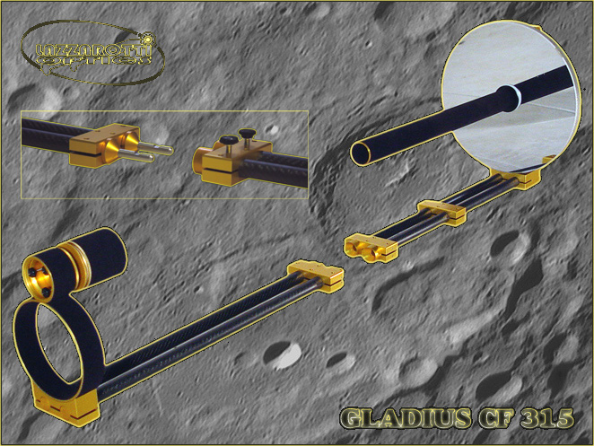

Γεώργιος Ταρσούδης Δημοσιεύτηκε Μάιος 21, 2007 Δημοσιεύτηκε Μάιος 21, 2007 Θα ήθελα να ρωτήσω αν θα μπορούσα να κάνω μια μετατροπή στο παλαιό μου SC 8 inch στα f/10 να το κάνω τύπου Lazzarotti τα γνωστά CLADIUS (βλέπετε την εικόνα).Να αλλάξω και την εστιακή απόσταση έτσι ώστε από 2000 mm να γίνει 1250 mm δηλαδή f/ 6.25. Βέβαια θα ήθελα να το πάω στα 1250mm και σε μήκος, τώρα είναι περίπου 40cm μακρύ. Θα δούλευε ένα τέτοιο σύστημα ή λόγο της κλήσης του κατόπτρου του πρωτεύοντος δεν θα δουλέψει?Και αν θα άλλαζα και το δευτερεύον με ένα πιο μικρό για να έχω μικρότερη παρεμπόδιση θα δούλευε? Σκέψεις κάνω Ταρσούδης ΓιώργοςΑλεξ/πολη Υπό κατασκευή / προσωρινόhttp://lunarcaptures.wordpress.com/
giorgosgr Δημοσιεύτηκε Μάιος 21, 2007 Δημοσιεύτηκε Μάιος 21, 2007 Γιώργο,κοντολογίς ΟΧΙ.Το SC έχει και διορθωτική πλάκα που είναι ουσιαστικά λεπτός ασφαιρικός φακός.Αν θέλεις κάτι τέτοιο πάρε κανονικό κλασσικό cassegrainΠροσωπικά τα gladius τα βρίσκω πανάσχημα... θα μου πεις γούστα είναι αυτά.... Facebook Giorgos'' videoastronomy page https://www.facebook.com/videoastronomy/
Γεώργιος Ταρσούδης Δημοσιεύτηκε Μάιος 21, 2007 Συγγραφέας Δημοσιεύτηκε Μάιος 21, 2007 Γιώργο,κοντολογίς ΟΧΙ.Το SC έχει και διορθωτική πλάκα που είναι ουσιαστικά λεπτός ασφαιρικός φακός.Αν θέλεις κάτι τέτοιο πάρε κανονικό κλασσικό cassegrainΠροσωπικά τα gladius τα βρίσκω πανάσχημα... θα μου πεις γούστα είναι αυτά.... Σε ευχαριστώ Γιώργο που απάντησες στο post μου, και μάλιστα όταν σκεφτόμουν να βάλω το post το μυαλό μου πήγε σε σένα και στο στέφανο. Αλλά τι εννοείς διορθωτική πλάκα ? τα SC ξέρω ότι έχουν πρωτεύων με καμπυλότητα.Για την ασχήμια θα συμφωνήσω αλλά εμένα τα αποτελέσματα με ενδιαφέρουν και είναι καλά!!! http://www.lazzarotti-hires.com/dbimage.asp?type=moon Τα πλεονεκτήματα ενός τέτοιου τηλεσκοπίου είναι το λιγότερο βάρος και η γρήγορή θερμοκρασιακή εξισορρόπηση που πετυχαίνουμε.Ένας θα αναρωτηθεί αφού μόλις πήρες ένα ΟΟ 250 mm τι τα θες τα πειράματα!!! Απλά σε 2-3 χρόνια θα θέλω 12 ίντσες και αν δούμε την έκδοση 315 Gladius βλέπουμε να έχει βάρος μονάχα 11.6 kg!!! Κάτι πολύ εύκολο να το σηκώσει ακόμη και η LXD-75 αλλά και ίσος καλύτερα μια EQ-6. Τα λεφτά είναι πάντα που δυστυχώς βάζουν έναν φραγμό στα όνειρά μας. Έτσι σκέφθηκα να πειραματιστώ με το παλαιό Meade SC 8inch για να δω τι προβλήματα θα προκύψουν και όταν θα θέλω να αναβαθμιστώ να ξέρω τι θα θέλω αλλά και τι να προσέξω. Ταρσούδης ΓιώργοςΑλεξ/πολη Υπό κατασκευή / προσωρινόhttp://lunarcaptures.wordpress.com/
giorgosgr Δημοσιεύτηκε Μάιος 21, 2007 Δημοσιεύτηκε Μάιος 21, 2007 Στα SC το πρωτεύον είναι σφαιρικό και η διορθωτική πλάκα εμπρός δεν είναι επίπεδο τζάμι αλλά ασθενής ασφαιρικός φακός που διορθώνει τη σφαιρική εκτροπή του πρωτεύοντος. Τα πλεονεκτήματα ενός τέτοιου τηλεσκοπίου είναι το λιγότερο βάρος και η γρήγορή θερμοκρασιακή εξισορρόπηση που πετυχαίνουμε. Εν μέρει και σε νευτώνειο μπορείς να το πετύχεις αυτό με σωλήνα σκελετό. Facebook Giorgos'' videoastronomy page https://www.facebook.com/videoastronomy/

παναγιωτης Δημοσιεύτηκε Μάιος 22, 2007 Δημοσιεύτηκε Μάιος 22, 2007 Γιώργο, τα κάτοπτρα των τηλεσκοπίων έχουν συγκεκριμένη εστία. Αυτό δεν μπορείς να το αλλάξεις. Ούτε εστιακή μπορείς να αλλάξεις έτσι απλά. Την ώρα που εμείς κοιτάμε τα , τα βλέπουν και κάποιοι άλλοι, ίσως όχι από τον δικό μας κόσμο...
KOSTAKIS Δημοσιεύτηκε Μάιος 22, 2007 Δημοσιεύτηκε Μάιος 22, 2007 Ακριβως!!!Ειναι φτιαγμενο μονο για λογο f10.
