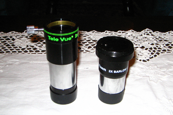

nickthegreek13_7 Δημοσιεύτηκε Ιούνιος 2, 2007 Μοιραστείτε Δημοσιεύτηκε Ιούνιος 2, 2007 Χθές παρέλαβα τον διπλασιαστή της Televue που παράγγειλα απο το πλανητάριο Θεσσαλονίκης και τον σύγκρινα με τον φτηνό αχρωματικό κοντό της Vixen.Ο πρώτος είναι στα 140 € σε προσφορά την στιγμή που είχα προμηθευτεί τον αντίστοιχο της Vixen στα 30 € ένα χρόνο πρίν.Όσον αφορά τώρα το παρατηρησιακό κομμάτι, γενικότερα είδα διαφορά αλλά όχι όσο μεγάλη θα περίμενε κανείς.Εκεί που πραγματικά αυτός της Televue έριχνε στον άλλον, είναι στο βινιετάρισμα.Με τον κοντό της Vixen είχα πολύ βινιετάρισμα, κάτι που δεν συμβαίνει ούτε στο ελάχιστο με αυτόν της Televue.Κατά τα άλλα, δεν είδα ουσιαστική διαφορά στις άκρες του πεδίου όπου το f/6 8ιντσο μου γίνεται f/12 και το είδωλο, ελάχιστα πιο οξύ. Συμπέρασμα: Καλό είναι να προμηθευτεί κανείς έναν καλής ποιότητας barlow όπως Televue ή Meade, αρκεί να μην είναι κοντός. Σύνδεσμος για σχόλιο Κοινή χρήση σε άλλους ιστότοπους More sharing options...

Achilleas Δημοσιεύτηκε Ιούνιος 2, 2007 Μοιραστείτε Δημοσιεύτηκε Ιούνιος 2, 2007 Παντως απο την σύγκριση σου, καθώς και απο τη δική μου εμπειρία, δεν νομίζω οτι αξίζει ο televue το 550% της τιμης του vixen, βασει απόδοσης... Λέσχη Ε.Λ.Φ.Ε.ΑΣ Σύνδεσμος για σχόλιο Κοινή χρήση σε άλλους ιστότοπους More sharing options...
nickthegreek13_7 Δημοσιεύτηκε Ιούνιος 2, 2007 Συγγραφέας Μοιραστείτε Δημοσιεύτηκε Ιούνιος 2, 2007 Αχιλλέα, δεν είναι ανάγκη να προμηθευτείς όπωσδήποτε Barlow της Televue.Αρκεί να έχεις έναν ποιοτικό διπλασιαστή, κατά προτίμηση μακρύ.Αν συγκρίνεις δίπλα δίπλα, θα δεις και ο ίδιος πολλές διαφορές. Σύνδεσμος για σχόλιο Κοινή χρήση σε άλλους ιστότοπους More sharing options...

nickthegreek13_7 Δημοσιεύτηκε Ιούλιος 6, 2007 Συγγραφέας Μοιραστείτε Δημοσιεύτηκε Ιούλιος 6, 2007 Πρίν λίγο ήμουν έξω και έκανα side by side δοκιμή με τους Vixen short & Televue Barlows και τον 13αρη Hyperion που ήταν επάνω τους.Στόχος δεν ήταν άλλος απο την σελήνη.Εκεί που πήγε το μάτι μου κατευθείαν, ήταν οτι με τον Vixen έβγαινε πολύ κόμη.Ειδικά όταν δεν είχα εστιάσει πλήρως, η κόμη που έβγαινε ήταν απλά απαράδεκτη! Με τον αντίστοιχο της Televue όμως, αυτό δεν γινόταν.Επίσης με τον δεύτερο, το είδωλο ήταν ελάχιστα πιο οξύ και η ρύθμιση της εστίασης λιγάκι ευκολότερη.Ακόμη ενα παράδειγμα λοιπόν με το οποίο ο Barlow της Televue δικαιολογεί την σαφώς υψηλότερη τιμή του σε σχέση με τον φτηνό κοντό Vixen. Σύνδεσμος για σχόλιο Κοινή χρήση σε άλλους ιστότοπους More sharing options...
