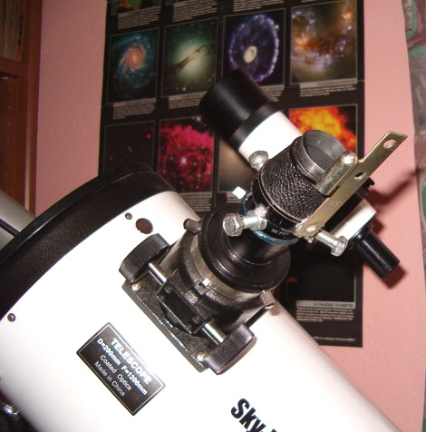

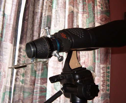

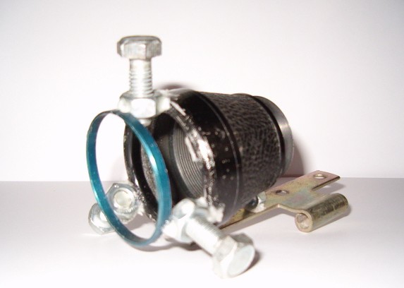

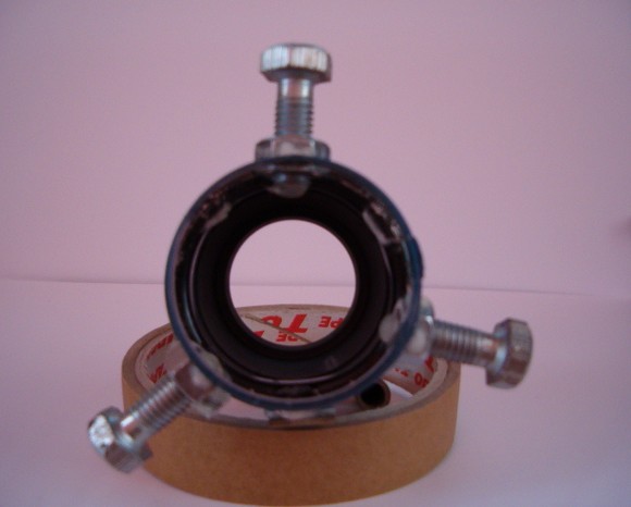

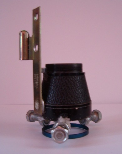

dimi Δημοσιεύτηκε Ιούνιος 3, 2007 Δημοσιεύτηκε Ιούνιος 3, 2007 home made ανταπτορας μόλις μου δώσατε την ευχερια να παρουσιάσω τον μοναδικό home made ανταπτορα 2 σε 1 υλικά 1 μπροστινό υπόλοιπο από κατεστραμμένα κιάλια 4χ8, 1 μεντεσέ, 3 βίδες και μια καλή ταχύ στεγνωτή κόλα και ιδού το αποτέλεσμα SkyWatcher Dob 8\\ Vixen VC200L Celestron SkyMaster 15Χ70EQ6 SkyScan Pro GOTOT.V. Panoptic 19mm, POWERMATE 2,5x, Ø 31,8mmVixen LVW, LANTHANUM 42mm, Ø 50,8mm
Nova Δημοσιεύτηκε Ιούνιος 3, 2007 Δημοσιεύτηκε Ιούνιος 3, 2007 Βάλτε και μια φωτο με τη μηχανή πάνω να το κατανοήσω πλήρως. Ο μεντεσές τι χρειάζεται?
dimi Δημοσιεύτηκε Ιούνιος 3, 2007 Δημοσιεύτηκε Ιούνιος 3, 2007 Βάλτε και μια φωτο με τη μηχανή πάνω να το κατανοήσω πλήρως. Ο μεντεσές τι χρειάζεται? Πάνο στον μεντεσέ στηρίζω την φωτογραφική μηχανή , δεν μπορώ να βάλω την μηχανή Πάνο για τον απλούστερο λόγο δεν έχω άλλη μηχανή για να βγάλω Φώτο SkyWatcher Dob 8\\ Vixen VC200L Celestron SkyMaster 15Χ70EQ6 SkyScan Pro GOTOT.V. Panoptic 19mm, POWERMATE 2,5x, Ø 31,8mmVixen LVW, LANTHANUM 42mm, Ø 50,8mm

JIMKIBOU Δημοσιεύτηκε Ιούνιος 4, 2007 Δημοσιεύτηκε Ιούνιος 4, 2007 Ωπ τωρα το προσεξα στην φωτογραφια! Στοκος στον ανταπτορα L? Φιλικά Δημήτρης Κ. Σ.Ε.Α.Α (Συλλογος Eρασιτεχνικής Aστρονομίας Αργολίδας)
