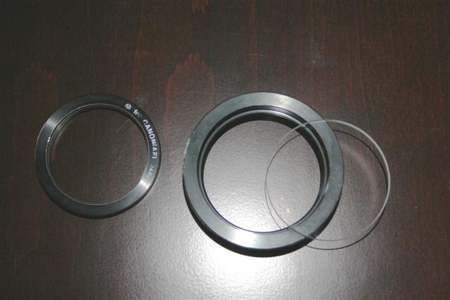

Γεώργιος Ταρσούδης Δημοσιεύτηκε Ιούνιος 11, 2007 Δημοσιεύτηκε Ιούνιος 11, 2007 Προχθές μου μπήκε η ιδέα να προστατεύσω τον αισθητήρα της Canon μου, έτσι χάλασα ένα UV filter της HOYA 58mm που είχα!!!Βασικά δεν το χάλασα απλά έβγαλα το δακτυλίδι που συγκρατεί το τζαμάκι και το τοποθέτησα ανάμεσα στον adaptor της Canon και το T-ring που τα χρησιμοποιούμε για prime focus. Το δακτυλίδι το χρησιμοποίησα μάλιστα για άλλη δουλειά όταν δουλεύω σε afocal για αποστάτη του προσοφθαλμίου και του φακού της Canon.Πιστεύω ότι είναι ένας πολύ απλός τρόπος να έχουμε τον αισθητήρα μας καθαρό.Μάλιστα και το ένα από τα 2 καπάκια του φακού της Canon το χρησιμοποιούμε για να κλείσουμε την μία πλευρά του συστήματος που περιλαμβάνει το τζαμάκι. Από την άλλη όπως βλέπετε στις φώτο υπάρχει το καπάκι του 1.25.Βέβαια θα χρειασθείτε και την βοήθεια ενός οπτικού για να σας φάει λίγο το 58mm φίλτρο και να κάτσει στον adaptor για prime focus της μηχανής σας.Κόστος κατασκευής τζάμπα εκτός της αγορά ενός φίλτρου από τα καταστήματα με φωτογραφικό εξοπλισμό !!!! ΠΡΟΣΟΧΗ αν έχετε φίλτρο 58mm μην αρχίσετε να το τροχίσετε εσείς γιατί οι οπτικοί έχουν τροχό ειδικό με νερό!!! Μια 2η συμβουλή να έχετε πάντα ένα φίλτρο UV για την μηχανή σας!!!! Και πάντα να την έχετε φορεμένη μπροστά στον φακό!!! Όταν κάνουμε επίγεια φωτογράφηση πολλά μπορούν να συμβούν και να ξυθεί ο φακός μας , τον οποίο δεν μπορούμε μετά εύκολα να αντικαταστήσουμε ενώ ένα φίλτρο κάνει 30-40€!!! Και να ξυθεί μικρό το κακό παίρνουμε άλλο. Προσωπικά έχω τώρα ένα 58mm της Β+W. Ταρσούδης ΓιώργοςΑλεξ/πολη Υπό κατασκευή / προσωρινόhttp://lunarcaptures.wordpress.com/

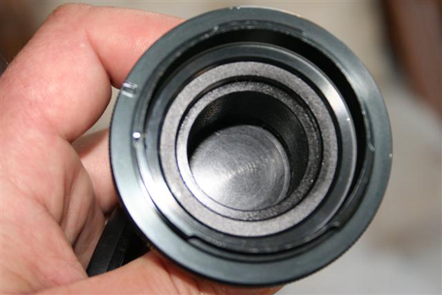

Γεώργιος Ταρσούδης Δημοσιεύτηκε Ιούνιος 11, 2007 Συγγραφέας Δημοσιεύτηκε Ιούνιος 11, 2007 Έχει τοποθετηθεί το φίλτρο-τζαμάκι, μάλιστα στην φώτο ούτε καν μπορείτε να το διακρίνετε. Ταρσούδης ΓιώργοςΑλεξ/πολη Υπό κατασκευή / προσωρινόhttp://lunarcaptures.wordpress.com/

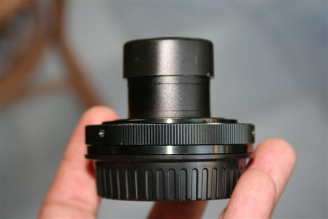

Γεώργιος Ταρσούδης Δημοσιεύτηκε Ιούνιος 11, 2007 Συγγραφέας Δημοσιεύτηκε Ιούνιος 11, 2007 Ο adaptor για prime focus με τα καπάκια για να τον έχουμε πάντα χωρίς σκόνες. Ταρσούδης ΓιώργοςΑλεξ/πολη Υπό κατασκευή / προσωρινόhttp://lunarcaptures.wordpress.com/
Tilemachos Athanasiadis Δημοσιεύτηκε Ιούνιος 11, 2007 Δημοσιεύτηκε Ιούνιος 11, 2007 Πολύ καλό κ. Γιώργο... Να ρωτήσω (γιατί έχω στο πρόγραμμα να πάρω την EOS 400..) το σύστημα αυτοκαθαρισμού του αισθητήρα κάνει την ίδια δουλειά...??Αξίζει να κάνω αυτή την πατέντα στην EOS δηλαδή..??
Γεώργιος Ταρσούδης Δημοσιεύτηκε Ιούνιος 11, 2007 Συγγραφέας Δημοσιεύτηκε Ιούνιος 11, 2007 Τηλέμαχε βασικά εγώ έχω την Canon EoS 350d, βέβαια και την 400d να είχα θα το έκανα!!! ένα απλό φίλτρο προσθέτουμε IR cut.Απλά όταν κάνουμε φωτογράφηση σε αντικείμενα βαθύ ουρανού καλά είναι να το βγάζουμε!!!Εμένα δεν με ενδιαφέρουν τα αντικείμενα βαθύ ουρανού, τουλάχιστον σαν φωτογράφηση!!! Θα ήθελα να ασχοληθώ μόνο με την παρατήρηση τους!!! Αν κάποτε αποκτήσω μια καλή στήριξη π.χ AP ή μου την κάνει δώρο ο κ. Αντώνης, ίσος ασχοληθώ. Αν πάρεις μηχανή να αγοράσεις μαζί της και ένα φίλτρο UV!!! Και να το έχεις πάντα βιδωμένο !!! προστατεύεις τον φακό σου από πολλά κακά!!! Ταρσούδης ΓιώργοςΑλεξ/πολη Υπό κατασκευή / προσωρινόhttp://lunarcaptures.wordpress.com/
Στέφανος Σοφολόγης Δημοσιεύτηκε Ιούνιος 11, 2007 Δημοσιεύτηκε Ιούνιος 11, 2007 Ανάλογα εφαρμόζω κι εγώ για την 400D. Το σώμα της μηχανής δεν συνδέεται ποτέ ακάλυπτο σε τηλεσκόπιο, αλλά με nose-pieces (1,25” ή 2”) που φέρουν διαφανή φίλτρα. Οτιδήποτε κουμπώνει στό σώμα καθαρίζεται πρώτα με μερικά φυσήματα (πουάρ ή πεπιεσμένος αέρας και βέβαια ποτέ φύσημα μέσα στο σώμα). Ευτυχώς εξαρτήματα όπως το focal reducer ή το comma, αποτελούν από μόνα τους φραγή για τη σκόνη. Επιπλέον κάθε εξάρτημα έχει το δικό του, μόνιμο T-ring γιατί τα πολλά βιδώματα-ξεβιδώματα και οι περιττοί χειρισμοί δημιουργούν πρόσθετα μικροσωματίδια χρώματος, μετάλλου ή σκόνης που καταλήγουν σαν στίγματα στην θαμπύαλο ή τον αισθητήρα. Οι αλλαγές εξαρτημάτων γίνονται σε περιβάλλον όσο το δυνατό λιγότερο επιβαρυμένο από σκόνη, και με το σώμα της μηχανής στραμμένο προς τα κάτω.Υπερβολικά όλα αυτά έ; Ίσως όχι για όσους ξέρουν πόσο συστηματικά και επίμονα μαζεύεται η σκόνη στο εσωτερικό μιας μηχανής, παρά την αυξημένη προσοχή. Τα παραπάνω μέτρα αποσκοπούν στο να μεταθέσουν το αναγκαίο καθάρισμα του αισθητήρα πολύ μακρύτερα στο μέλλον. Όμως έτσι μου έρχεται να ξεχάσω όλους τους περιορισμούς, και να χρησιμοποιήσω την 400D σαν μια κοινή κι αγαπημένη SLR... Φιλικά, Στέφανος "Πως να σωπάσω μέσα μου την ομορφιά του κόσμου; ..." Κώστας Κινδύνης "Με το λύχνο του άστρου στους ουρανούς εβγήκα, στο αγιάζι των λειμώνων, στη μόνη ακτή του κόσμου..." Οδυσσέας Ελύτης www.a-polaris.org
