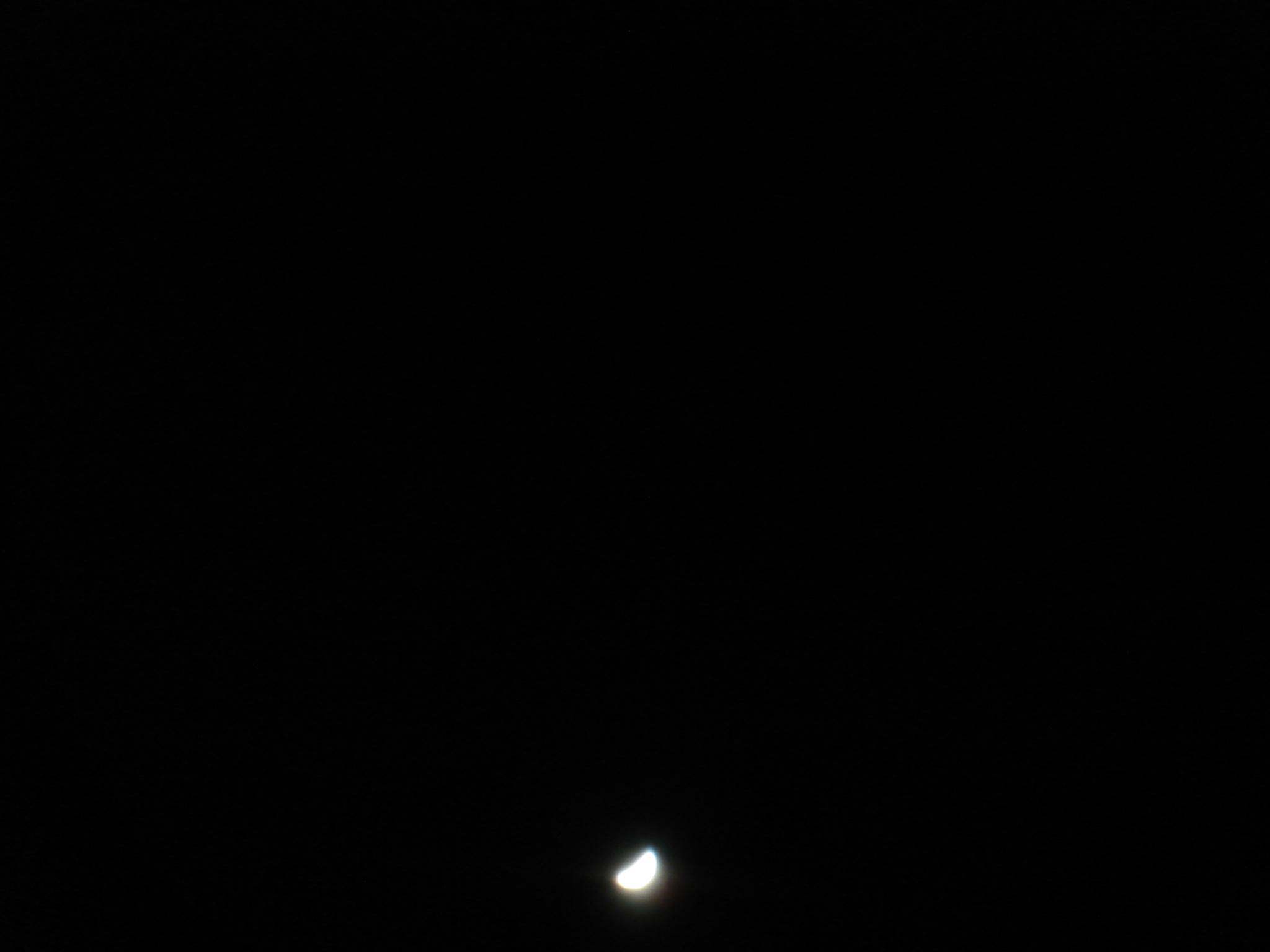

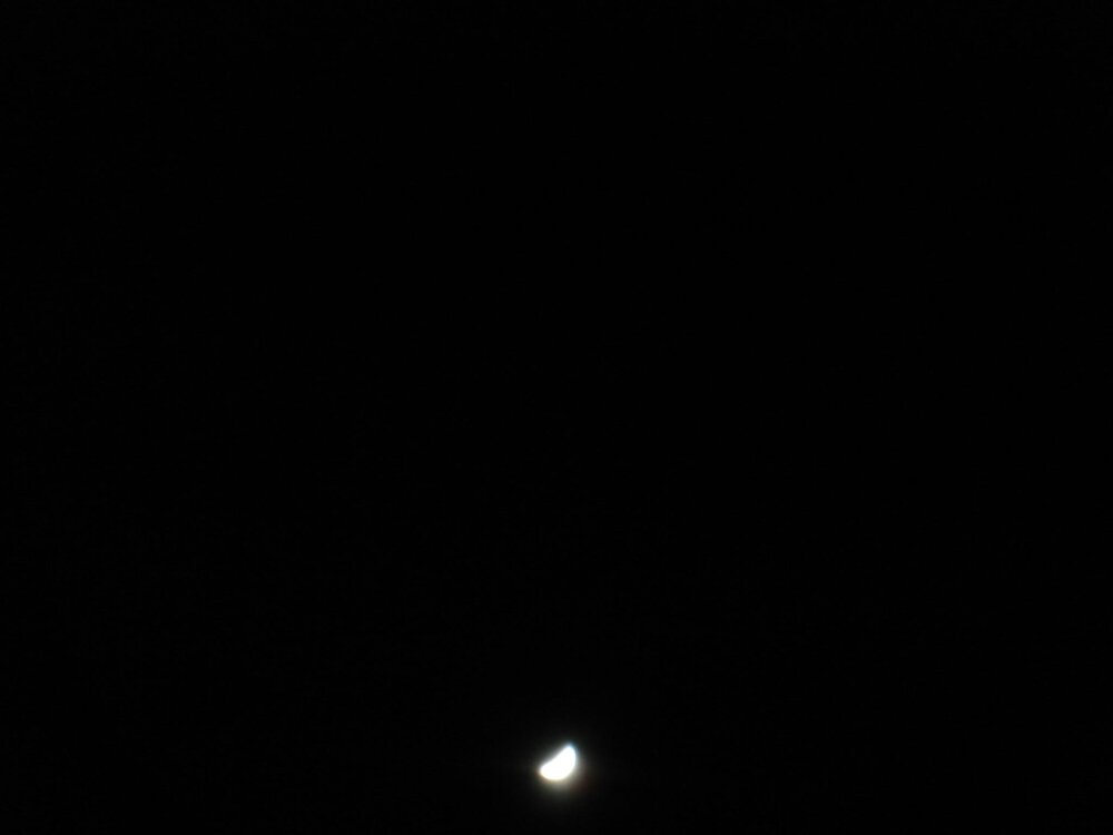

Polykarpos Δημοσιεύτηκε Ιούνιος 20, 2007 Μοιραστείτε Δημοσιεύτηκε Ιούνιος 20, 2007 Παραθέτω τις παρακάτω φωτογραφίες θέτοντας τα εξής ερωτήματα. 1. Για να επιτύχω φωτογράφηση της Αφροδίτης σε τι μεγενθύσεις πρέπει να παίξω και πρέπει να κάνω afocal για καλίτερα αποτελέσματα; 2. Από τις φωτογραφίες που παραθέτω τι συμπεράσματα βγάζεται για την ποιότητα των οπτικών και τι θα μπορούσε να βελτιώσει την κατάσταση? http://www.astrovox.gr/forum/album_pic.php?pic_id=3935 http://www.astrovox.gr/forum/album_pic.php?pic_id=3933 http://www.astrovox.gr/forum/album_pic.php?pic_id=3934 Σύνδεσμος για σχόλιο Κοινή χρήση σε άλλους ιστότοπους More sharing options...

Polykarpos Δημοσιεύτηκε Ιούνιος 21, 2007 Συγγραφέας Μοιραστείτε Δημοσιεύτηκε Ιούνιος 21, 2007 Δεν είναι afocal οι φωτογραφίες. Αυτές με τη Σελήνη είναι με την Canon EOS 300 πάνω στο φακοκαι μόνη της η Αφροδίτη είναι με 2Χ του φακού και την μηχανή πάνω.Ίσως πρέπει να δοκιμάσω με προσοφθάλμιο.... Σύνδεσμος για σχόλιο Κοινή χρήση σε άλλους ιστότοπους More sharing options...
