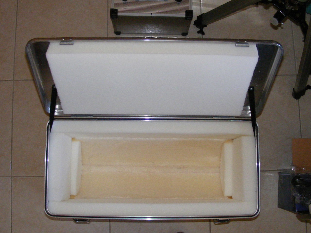

Andreas72 Δημοσιεύτηκε Ιούλιος 22, 2007 Δημοσιεύτηκε Ιούλιος 22, 2007 Την Πέμπτη 19/7 το Lidl είχε βγάλει μια προσφορά για δυο αλουμινένια κιβώτια στην τιμή των 49 ευρώ.Ημουν από τους τυχερούς που το αγόρασα γιατί μετά από μελέτη διαπίστωσα ότι το καινούργιο μου 8'' vixen vc 200l χωράει άνετα μέσα στην μια από τις δυο θήκες(2η θήκη), θα έλεγα άνετα.Τα κιβώτια με διαστάσεις το 1ο(69x31.5x33.5cm) και το 2ο(78.2x38.5x36.7cm) ήταν ότι έπρεπε για την δουλειά που τα ήθελα.Εμενε να προμηθευτώ αφρολέξ με το σχήμα που ήθελα(εύκολο αυτό) από κάποιο κατάστημα όπως και εγένετο.Η εργασία δεν έχει τελειώσει ακόμα γιατί χρειαζότανε το αφρολέξ κάποιες μετατροπές τις οποίες θα τις κάνω από Δευτέρα λόγω του ότι το κατάστημα το Σάββατο ήτανε κλειστά.Παραθέτω μια φωτογραφία της Θήκης και υπόσχομαι όταν θα είναι έτοιμο να ανεβάσω και φώτο από το εσωτερικό του κουτιού. Κόστος κατασκευής: 2 αλουμινένια κουτιά--49 ευρώ--- Αφρολέξ --25 ευρώ--- 1 σπρέι βενζινόκολλας --5 ευρώ--- Σύνολο : --80 ευρώ-- Υ.Γ προς προμηθευτές αστρονομικών προϊόντων: Ελεος βρε παιδιά όχι άλλα 300αρια για θήκες....τα λεφτά δεν μας τρέχουνε από τα μπατζάκια!!!Μην μας ρουφάτε το αίμα επειδή έχουμε ένα χόμπι.Ισως μοναδική χώρα σε όλο τον πλανήτη που οποιοδήποτε χόμπι χρυσοπληρώνεται..... http://www.astropixel.gr

bouzaras Δημοσιεύτηκε Ιούλιος 22, 2007 Δημοσιεύτηκε Ιούλιος 22, 2007 Τις έχω χρόνια τις θήκες και τότε τις είχα χρυσοπληρώσει (90+ ευρώ). Το μόνο που δεν έβαλες είναι ένα σταθερό λουρί, πιασμένο στα δύο χερούλια για να σηκώνονται πιο εύκολα. Κοιτώντας ψηλά και μακριάhttp://astronomy.bouzaras.info

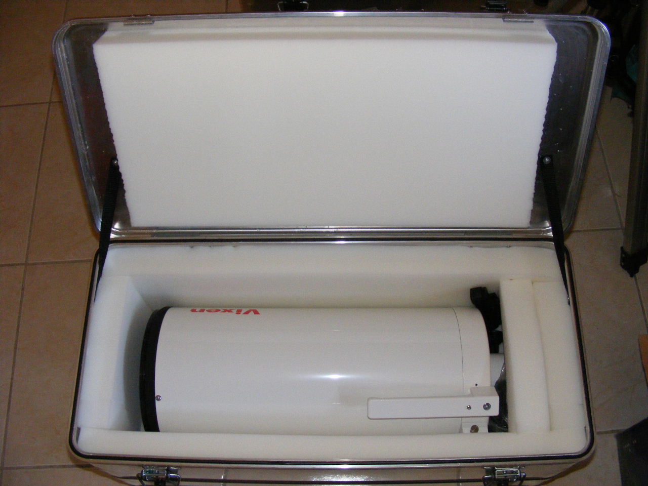

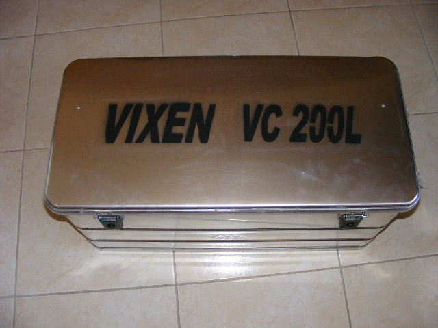

Andreas72 Δημοσιεύτηκε Ιούλιος 23, 2007 Συγγραφέας Δημοσιεύτηκε Ιούλιος 23, 2007 Oπως υποσχέθηκα ορίστε και η θήκη ολοκληρωμένη.Τα κομμάτια που έλειπαν προστέθηκαν και τώρα είμαστε έτοιμοι για εξορμήσεις.Και το κόστος δεν ξεπέρασε ούτε τα 100 ευρώ. http://www.astropixel.gr
