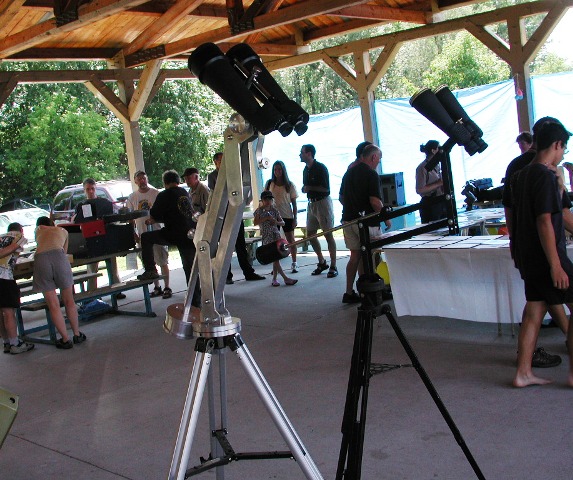

ngc4565 Δημοσιεύτηκε Αύγουστος 2, 2007 Δημοσιεύτηκε Αύγουστος 2, 2007 - Έχω τα κυάλια Vixen Ultima 9x63. Ψάχνω για μια καλή στήριξη (βάση+τρίποδας) για να τα τοποθετήσω. Έχω δει ότι η εταιρεία Orion δίνει μια λύση στο πρόβλημα αυτό www.telescope.com/shopping/product/detailmain.jsp?itemID=7620mount Θα ήθελα να ακούσω προτάσεις και για άλλες στηρίξεις. Κώστα αυτή η λύση είναι η καλύτερη.Εδώ είναι 2 δείγματα - αριστερά είναι για πολύ μεγαλύτερα Binoculars. Φιλικά, Frank http://www.oaog.ca/ http://www.rascmontreal.org/ "Imagination is more important than Knowledge"
Αργύρης Δημοσιεύτηκε Αύγουστος 2, 2007 Δημοσιεύτηκε Αύγουστος 2, 2007 Υπόψην, ο τρίποδας που λέω δεν έχει σχέση με αυτά τα "θηρία" έτσι? Κάποιος είχε φέρει τέτοια στήριξη στη Χαλκιδική πάνω σε ξύλινο τρίποδα και μεγάλα κιάλια, πραγματικά πολύ εντυπωσικό και εξίσου στιβαρό σύνολο! ΣΤΕΛΛΑ, ΓΙΩΡΓΟ, ΒΑΣΙΛΗ, ΚΑΛΟ ΤΑΞΙΔΙ ΕΚΕΙ ΨΗΛΑ...
