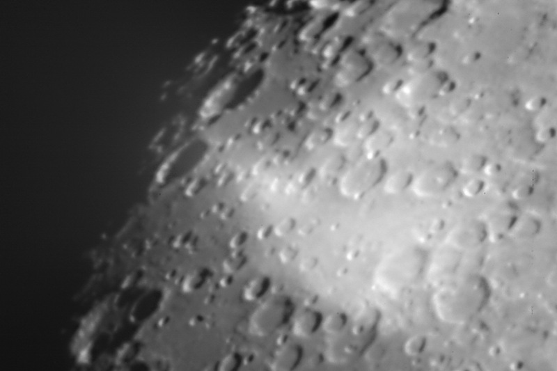

Tilemachos Athanasiadis Δημοσιεύτηκε Αύγουστος 3, 2007 Δημοσιεύτηκε Αύγουστος 3, 2007 Ξεκίνησα τη φωτογράφηση της σελήνης με το αποχρωματικό 80 ed και την canon EOS 400D.Ολα πολύ ωραία σε πρώτη φάση... Το μόνο πρόβλημα που αντιμετώπισα ήταν αυτό που βλέπετε παρακάτω..το φως αυτό εμφανιζόταν σε αρκετές φωτογραφίες.. απο τι μπορεί να προκαλείται?? Αξίζει να σημειώσω ότι επειδή δεν εστιάζει αλλιώς, χρησιμοποιώ και το 90 μοιρών διαγώνιο πρίσμα στη φωτογράφηση και υποπτέυομαι ότι προέρχεται απο εκεί... Αν είναι έτσι θα πάρω προέκταση... τα φώτα σας ... πάντως μοιάζει με λευκό-αέρινο περιστέρι που πετάει μπροστά απο τη σελήνη...ερε φαντασία..
koyote Δημοσιεύτηκε Αύγουστος 3, 2007 Δημοσιεύτηκε Αύγουστος 3, 2007 Δε φταιει το πρισμα,εξωγηινοι κατοικοι της σεληνης ειναι Aσε την ψυχη σου να σταθει νηφαλια και αταραχη μπροστα σε ενα εκατομμυριο συμπαντα!!! Φιλικα, Βαλογιαννης Γιωργος
astroilias Δημοσιεύτηκε Αύγουστος 3, 2007 Δημοσιεύτηκε Αύγουστος 3, 2007 Ισως να μην ειναι σωστα κενταρισμενη η καμερα, λογω βαρους ξεφευγειεχεις crayford?Αν ναι,δοκιμασε ποσο τζογο εχει και αν εχει σφιξε λιγο τις βιδες ισως ειναι και ξενη πηγη φωτος Δεν νομιζω να ειναι απο τον διαγωνιο http://www.cig.canon-europe.com/a?i=nuncBHDpp7
Kefalas George Δημοσιεύτηκε Αύγουστος 3, 2007 Δημοσιεύτηκε Αύγουστος 3, 2007 Εμενα μου δινει την εντυπωση περιφερειακης αντανακλασης. Με τον διαγωνιο δεν ειχα ποτε προβλημα ειδικα με σεληνη. Περιμενω να σχολασει ο ουρανος να συναντησω τα αστρα...
giorgosgr Δημοσιεύτηκε Αύγουστος 3, 2007 Δημοσιεύτηκε Αύγουστος 3, 2007 Αν ο σωλήνας του διαγώνιου δεν είναι παντού μαύρος εσωτερικά πέρασε τον όπου φαίνεται γυμνό μέταλλο με μαύρο ανεξίτηλο μαρκαδόρο. Facebook Giorgos'' videoastronomy page https://www.facebook.com/videoastronomy/
