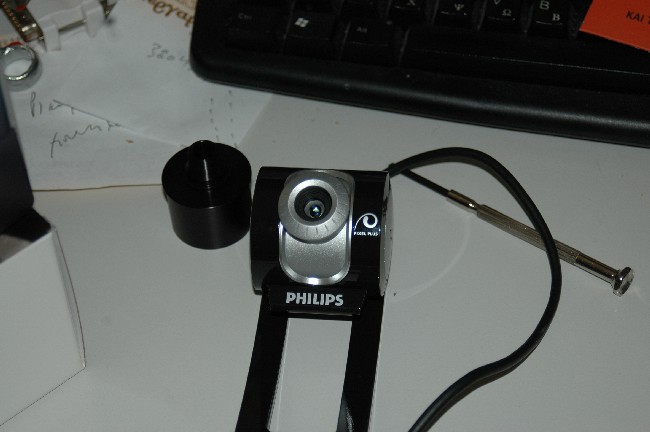

bouzaras Δημοσιεύτηκε Αύγουστος 18, 2007 Δημοσιεύτηκε Αύγουστος 18, 2007 Ο συγκεκριμένος αντάπτορας χρησιμεύει έτσι ώστε η μικρούλα philips να τοποθετείτε στο τηλεσκόπιο, όπως ακριβώς κι ένας φακός ή προσοφθάλμιο, για να καταγράφουμε εικόνες. Υλικά(νοιώθω σα τη Βέφα τώρα) Μία PHILIPS SPC900NC WEBCAM(Εγώ την αγόρασα από το http://www.e-shop.gr/show_per.phtml?id=PER.603300&ref=pathfinder αλλά υπάρχει πιο φθηνή στο http://www.pixmania.com/gr/gr/185491/art/philips/webcam-spc-900nc.html?srcid=613&mctag=gr_123879, κάτι που το έμαθα από το http://www.astrovox.gr/forum/viewtopic.php?p=62004#62004 και τα πήρα κι έστειλα μήνυμα διαμαρτυρίας στο http://www.e-shop.gr)Τιμή: από 50 ευρώ + 7 μεταφορικά ως 79 ευρώ + μεταφορικά, αναλόγως. Ενας αντάπτορας για την PHILIPS SPC900NC WEBCAM(Τον βρήκα στην www.aktistar.gr)Τιμή: 22 ευρώ. Ενα μικροκατσαβίδι, πλατύ. Ενα μπουκαλάκι νερό ή σόδα. Παρακάτω η εκτέλεση της συνταγής.... Κοιτώντας ψηλά και μακριάhttp://astronomy.bouzaras.info
bouzaras Δημοσιεύτηκε Αύγουστος 18, 2007 Συγγραφέας Δημοσιεύτηκε Αύγουστος 18, 2007 Αυτά είναι τα "υλικά" μας... Κοιτώντας ψηλά και μακριάhttp://astronomy.bouzaras.info

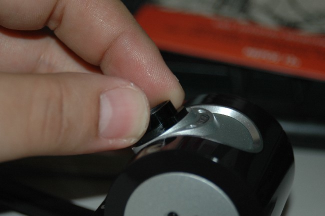

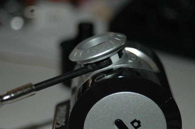

bouzaras Δημοσιεύτηκε Αύγουστος 18, 2007 Συγγραφέας Δημοσιεύτηκε Αύγουστος 18, 2007 Με το μικροκατσαβίδι αφαιρούμε προσεκτικά την πλαστική θήκη που βρίσκεται πάνω από το φακό της κάμερας. ΠΡΟΣΟΧΗ: σε παλαιότερες εκδόσεις της ίδιας κάμερας, έχω πληροφορηθεί πως η πλαστική θήκη ήταν βιδωτή κι απλώς ξεβιδωνώταν. Αν τυχόν έχετε κάποια άλλη έκδοση της κάμερας, ρωτήστε πρώτα και βεβαιωθείτε με ποιο τρόπο αφαιρείται το κάλυμα. Κοιτώντας ψηλά και μακριάhttp://astronomy.bouzaras.info

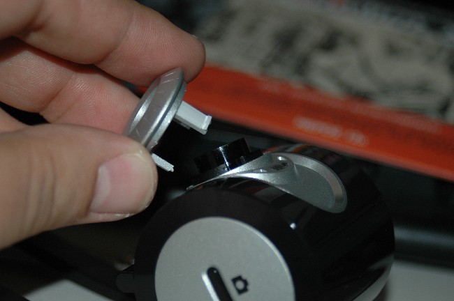

bouzaras Δημοσιεύτηκε Αύγουστος 18, 2007 Συγγραφέας Δημοσιεύτηκε Αύγουστος 18, 2007 Αυτό είναι το πλαστικό καπάκι, που μπαίνει πάνω στην κάμερα στηριζόμενο σε τρία πιαστράκια, χάρη στα οποία και σφηνώνει. Οσο και να προσπαθήσετε, όλο και κάπως θα το "τραυματίσετε", αρκεί να μη διαλυθεί γιατί μπορεί αργότερα να θέλετε να χρησιμοποιήσετε την κάμερα και ως webcam και να το ξανα-τοποθετήσετε. Κοιτώντας ψηλά και μακριάhttp://astronomy.bouzaras.info

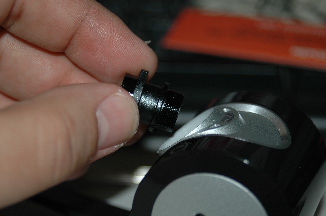

bouzaras Δημοσιεύτηκε Αύγουστος 18, 2007 Συγγραφέας Δημοσιεύτηκε Αύγουστος 18, 2007 Στη συνέχεια ξεβιδώνουμε τον φακό της κάμερας... Κοιτώντας ψηλά και μακριάhttp://astronomy.bouzaras.info
bouzaras Δημοσιεύτηκε Αύγουστος 18, 2007 Συγγραφέας Δημοσιεύτηκε Αύγουστος 18, 2007 ...ο οποίος είναι ακριβώς αυτό το μικρό πραγματάκι... ΠΡΟΣΟΧΗ: ότι αφαιρούμε δεν είναι για πέταμα, είπαμε, τα κρατάμε για πιθανή χρήση της κάμερας ως webcam στο μέλλον!! Κοιτώντας ψηλά και μακριάhttp://astronomy.bouzaras.info

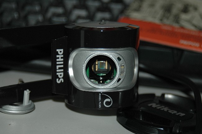

bouzaras Δημοσιεύτηκε Αύγουστος 18, 2007 Συγγραφέας Δημοσιεύτηκε Αύγουστος 18, 2007 Με την ευκαιρία, αυτό είναι το εσωτερικό της κάμερας, χωρίς το φακό. Διακρίνεται σε πρώτο πλάνο ο αισθητήρας κλπ. Κοιτώντας ψηλά και μακριάhttp://astronomy.bouzaras.info

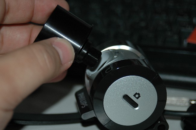

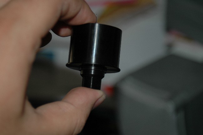

bouzaras Δημοσιεύτηκε Αύγουστος 18, 2007 Συγγραφέας Δημοσιεύτηκε Αύγουστος 18, 2007 Αυτός είναι ο αντάπτορας, ο οποίος από τη μία πλευρά έχει πάσο για να βιδωθεί εκεί απ' όπου ξεβιδώσαμε τον φακό της κάμερας κι από την άλλη έξοδο τέτοιας διαμέτρου, ώστε να ταιριάζει στα περισσότερα τηλεσκόπια στο σημείο που μπαίνει το προσοφθάλμιο κλπ. Κοιτώντας ψηλά και μακριάhttp://astronomy.bouzaras.info
bouzaras Δημοσιεύτηκε Αύγουστος 18, 2007 Συγγραφέας Δημοσιεύτηκε Αύγουστος 18, 2007 Τον βιδώνουμε στην κάμερα κι αυτό ήταν όλο. Τελευταίο βήμα και σημαντικότερο: παίρνουμε το μπουκαλάκι το νερό ή το κουτάκι τη σόδα ...και το πίνουμε στην υγειά μας!! Κοιτώντας ψηλά και μακριάhttp://astronomy.bouzaras.info
