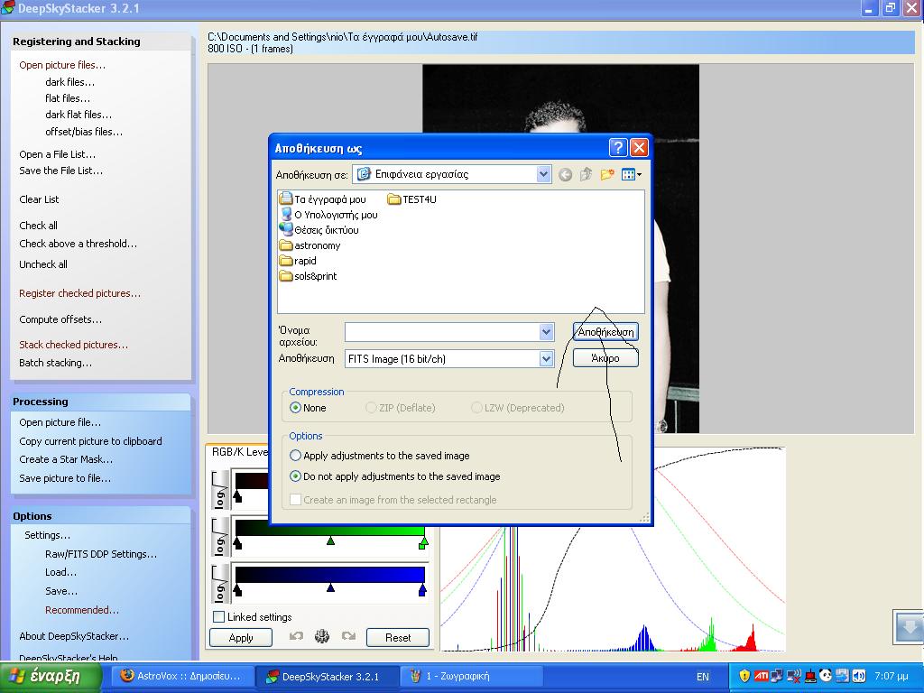

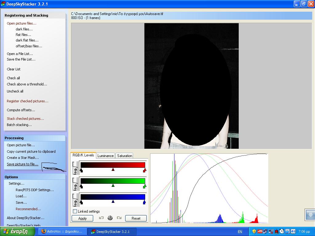

nio22 Δημοσιεύτηκε Οκτώβριος 9, 2008 Δημοσιεύτηκε Οκτώβριος 9, 2008 ammonite μολις τελειωση η επεξεργασια το αρχειο το αποθηκευης σαν fitκαι μετα το πετας στο iris και βουαλα χρωματακια! meade sn6 f/5_BRESSERmount:skywatcher eq6
nio22 Δημοσιεύτηκε Οκτώβριος 9, 2008 Δημοσιεύτηκε Οκτώβριος 9, 2008 και save meade sn6 f/5_BRESSERmount:skywatcher eq6
ammonite Δημοσιεύτηκε Οκτώβριος 9, 2008 Δημοσιεύτηκε Οκτώβριος 9, 2008 ammonite μολις τελειωση η επεξεργασια το αρχειο το αποθηκευης σαν fitκαι μετα το πετας στο iris και βουαλα χρωματακια! Νίκο γειά σου.Αποθήκευσα το αρχείο σαν fit αλλά το Iris δεν το ανοίγει. Μου βγάζει ένα μήνυμα λάθους: "The number of axis is not 1 or 2".
