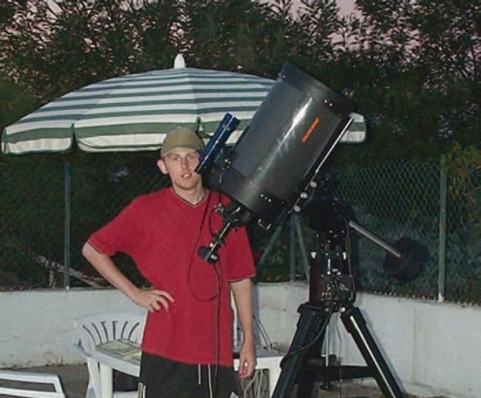

agis Δημοσιεύτηκε Σεπτέμβριος 25, 2007 Συγγραφέας Δημοσιεύτηκε Σεπτέμβριος 25, 2007 Η CGE της Celestron μπορεί να σηκώσει ως και 30 κιλά σωλήνα??? Θα μας τρελλάνουν τελείως? την έχω δεί είναι πολύ κάλη αν και στις φωτογραφίες φαίνεται λίγο να την παρασέρνει ο αέρας και για αύτο ρωτάω κάτι δε μου κάθεται καλά με την άλλη΄..αλλα για να το λέτε..σίγούρα ξέρετε πιο πολλά από μένα πάντως. http://flavors.me/agis

Ηλίας Χασιώτης Δημοσιεύτηκε Σεπτέμβριος 25, 2007 Δημοσιεύτηκε Σεπτέμβριος 25, 2007 Φίλε agis, στη φωτό ο Peach πρέπει να είναι με το C11 στα Barbados.Βέβαια τελευταία εκεί χρησιμοποιούν τις CGE με τα δύο 14", αλλά το C14 ζυγίζει 20 και όχι 30 κιλά. Επίσης, η πλανητική αστροφωτογράφηση έχει πολύ λιγότερες απαιτήσεις από τις στηρίξεις από τη φωτογράφηση βαθέος ουρανού.
