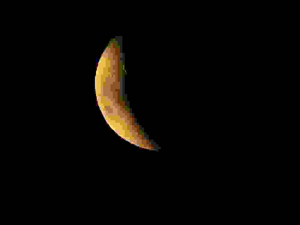

Βασίλης_Μ Δημοσιεύτηκε Οκτώβριος 15, 2007 Μοιραστείτε Δημοσιεύτηκε Οκτώβριος 15, 2007 Αυτή είναι η καλύτερη φωτό της πρώτης μου προσπάθειας για φωτό ..... Afocal βέβαια με μια compact Olympus Z750. [/img] Προσπάθησα να χρησιμοποιήσω χαμηλό iso και να έχω όσο σταθερότερα χέρι μπορούσα ένεκα μη χρήσης τριποδιού. Χάλια..... Ο χρόνος έκθεσης περίπου 2 sec. και πάλι όμως..... Έχει κανείς εμπειρία με την συγκεκριμένη κάμερα; Επίσης, δεκτά (παραπάνω από δεκτά θα έλεγα) τα αυστηρά σχόλια, προτροπές, συμβουλές κλπ. Δάσκαλε Αντώνη.... θέλω σκληρή κριτική μπας και μάθω τίποτα..... Any sufficiently advanced technology is indistinguishable from magic. Arthur C. Clarke http://vip-digital-imaging.blogspot.com Σύνδεσμος για σχόλιο Κοινή χρήση σε άλλους ιστότοπους More sharing options...
planetman Δημοσιεύτηκε Οκτώβριος 15, 2007 Μοιραστείτε Δημοσιεύτηκε Οκτώβριος 15, 2007 Μια χαρά είναι για 1η προσπάθεια αλλά μου φαίνεται υπερβολικά τα 2 sec. Εγώ φωτογραφίζω με 1/60sec περίπου. Αν ήταν 2 sec θα ήταν σίγουρα κουνημένη. Μήπως κάνεις λάθος; ΠΛΑΝΗΤΑΡΙΟ ΚΡΗΤΗΣ - το κινητό πλανητάριο Σύνδεσμος για σχόλιο Κοινή χρήση σε άλλους ιστότοπους More sharing options...

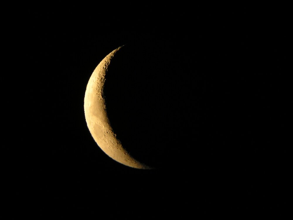

Βασίλης_Μ Δημοσιεύτηκε Οκτώβριος 15, 2007 Συγγραφέας Μοιραστείτε Δημοσιεύτηκε Οκτώβριος 15, 2007 Οοοππςςςς έχεις δίκιο.... αυτή είναι 2secs [/img] Any sufficiently advanced technology is indistinguishable from magic. Arthur C. Clarke http://vip-digital-imaging.blogspot.com Σύνδεσμος για σχόλιο Κοινή χρήση σε άλλους ιστότοπους More sharing options...
Βασίλης_Μ Δημοσιεύτηκε Οκτώβριος 15, 2007 Συγγραφέας Μοιραστείτε Δημοσιεύτηκε Οκτώβριος 15, 2007 Επίσης δεν κατάφερα με τίποτα να φωτογραφίσω με τον 10mm.... Με τίποτα όμως.... Μάλλον οφείλεται και στη κάμερα και στη μη χρήση τριποδιού αλλά και στην ασχετοσύνη μου με το θέμα της αστροφωτογράφησης..... Time will tell..... Any sufficiently advanced technology is indistinguishable from magic. Arthur C. Clarke http://vip-digital-imaging.blogspot.com Σύνδεσμος για σχόλιο Κοινή χρήση σε άλλους ιστότοπους More sharing options...
nickthegreek13_7 Δημοσιεύτηκε Οκτώβριος 15, 2007 Μοιραστείτε Δημοσιεύτηκε Οκτώβριος 15, 2007 Βασίλη, τα 2" είναι υπερβολικά για φωτογράφηση της Σελήνης.Εκτός του οτι μαζεύει πολύ φως, θέλει και tracking, κάτι το οποίο δεν γίνεται με το Dob.Προσπάθησε ξανά με χρόνο όχι μεγαλύτερο απο 1/200 sec.Επίσης καλό θα ήταν να προμηθευτείς και έναν αντάπτορα για να τοποθετείς την κάμερα επάνω.Με τα χέρια δεν κάνεις πολλά γιατί το τρέμουλο θα έχει άμεση επίδραση στο αποτέλεσμα, και αν επιλέξεις να βάλεις μεγάλη αίσθηση ISO ώστε να το περιορίσεις αυτό, τότε θα έχει πολύ θόρυβο η εικόνα σου.Μην προσπαθείς να φωτογραφήσεις χρησιμοποιόντας τον 10αρη Plossl, έχει μικρό eye-relief και θα βινιετάρει η κάμερα.Καλή συνέχεια! Σύνδεσμος για σχόλιο Κοινή χρήση σε άλλους ιστότοπους More sharing options...

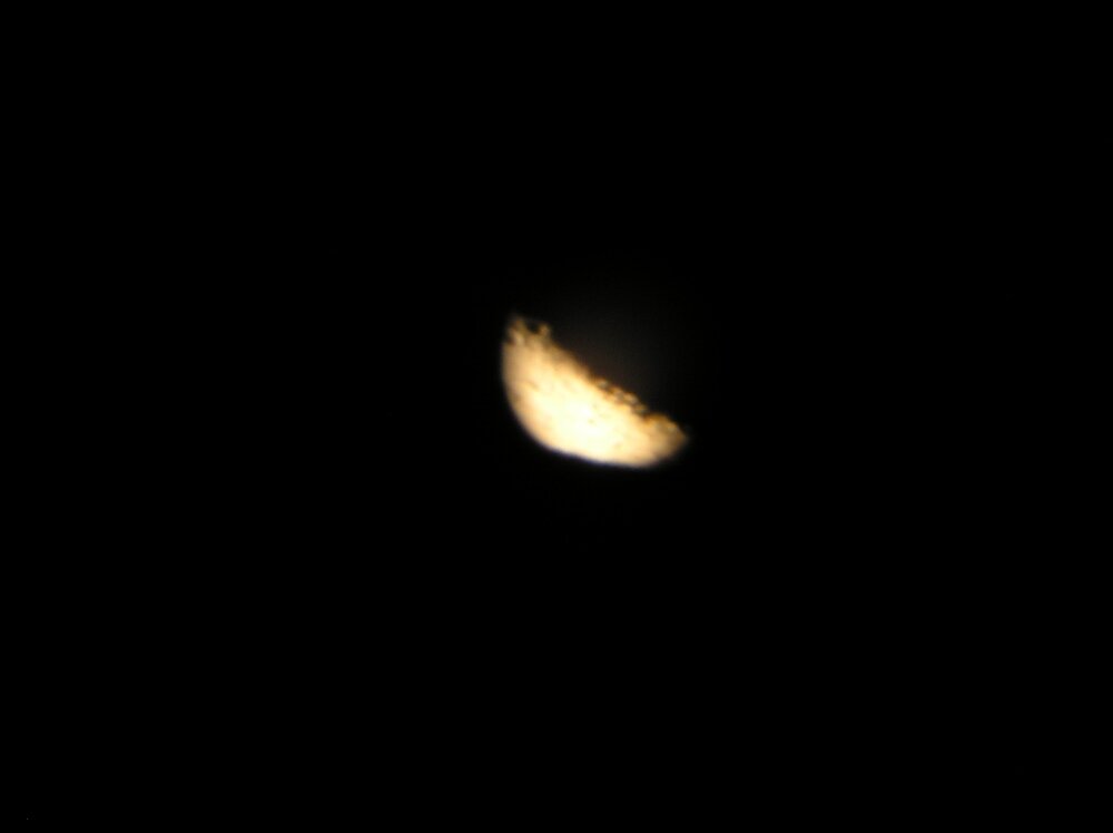

Βασίλης_Μ Δημοσιεύτηκε Οκτώβριος 17, 2007 Συγγραφέας Μοιραστείτε Δημοσιεύτηκε Οκτώβριος 17, 2007 Δεύτερη προσπάθεια....... Η κάμερα ΔΕΝ ανταποκρινόταν στις αλλαγές iso (50-400) πιθανόν λόγω μικρού αισθητήρα compact. ΔΕΝ κρατούσε σταθερό ή επιθυμητό χρόνο έκθεσης. Έπαιζε από 1/1000 στις υποφωτισμένες μέχρι 1/60 με 1/6 στις υπερφωτισμένες. Μέση λύση ΔΕΝ υπήρχε. Όλα με f2.8 μη ρυθμίσιμο. Any sufficiently advanced technology is indistinguishable from magic. Arthur C. Clarke http://vip-digital-imaging.blogspot.com Σύνδεσμος για σχόλιο Κοινή χρήση σε άλλους ιστότοπους More sharing options...

nickthegreek13_7 Δημοσιεύτηκε Οκτώβριος 17, 2007 Μοιραστείτε Δημοσιεύτηκε Οκτώβριος 17, 2007 Βασίλη, πρέπει να παίζεις συνέχεια με τις ρυθμίσεις της κάμερας σου.Μάθε την μηχανή σου σαν την παλάμη του χεριού σου ώστε να φέρεις τον εξοπλισμό σου στα όρια.Επίσης καλύτερα να έχεις μια υποφωτισμένη εικόνα παρά μια υπερφωτισμένη, γιατί το πρώτο διορθώνεται εύκολα με λίγο "πείραγμα" ενω το δεύτερο όχι. Σύνδεσμος για σχόλιο Κοινή χρήση σε άλλους ιστότοπους More sharing options...
Βασίλης_Μ Δημοσιεύτηκε Οκτώβριος 17, 2007 Συγγραφέας Μοιραστείτε Δημοσιεύτηκε Οκτώβριος 17, 2007 Το θέμα είναι ότι προσπάθησα με τις ρυθμίσεις και να πω την αλήθεια απογοητεύτηκα. Δεν το βάζω κάτω βέβαια αλλά η κάμερα δεν με αφήνει να κάνω πράξη την θεωρεία. Βέβαια ίσως υπάρχει τρίπλα κια θέλω την γνώμη σας. Αν αφήσω τον μεγάλο χρόνο έκθεσης (με δεδομένο τριπόδι ή αντάπτορα - καλύτερος) και βάλω φίλτρο σελήνης, μήπως παρακάμψω το συγκεκριμένο θέμα; Όπως είπες Nick θέλω να "ξεζουμίσω" τον υπάρχοντα εξοπλισμό και μετά να πάμε για αναβάθμιση.... Any sufficiently advanced technology is indistinguishable from magic. Arthur C. Clarke http://vip-digital-imaging.blogspot.com Σύνδεσμος για σχόλιο Κοινή χρήση σε άλλους ιστότοπους More sharing options...
