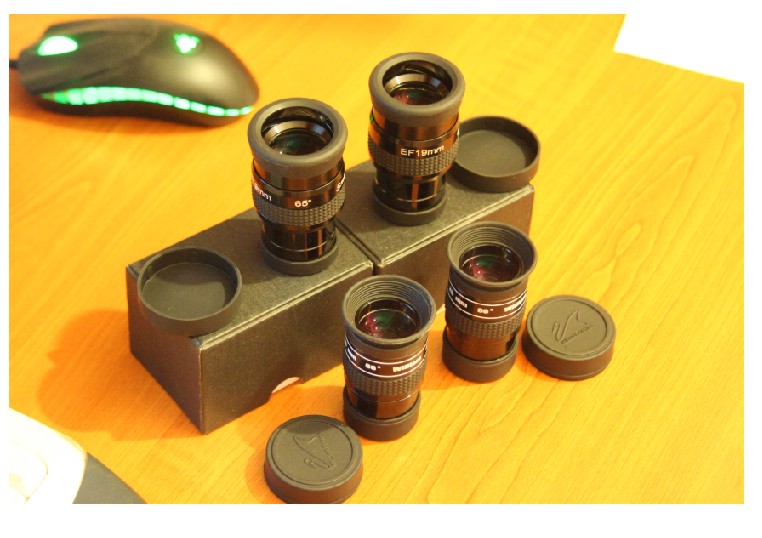

KOSTAKIS Δημοσιεύτηκε Νοέμβριος 10, 2007 Δημοσιεύτηκε Νοέμβριος 10, 2007 Μετα απο προσφατη αγορα binoviewer( )εχω στην κατοχη μου 2 ζευγαρια προσοφθαλμια σχεδον ισης εστιακης αποστασης και πεδιου.Θα διατεθει το ενα μονο ζευγος.1. WO 20μμ και 66 μοιρων χρησιμοποιημενα 2-3 φορες,και δεν εχουν σημαδια χρησης.Τιμη ζευγους 60€2.smartastronomy EF 19mm και 65 μοιρες πεδιο (ιδια με τα καινουργια ORION "edge on-flat field") χρησιμοποιημενα μια φορα.Τιμη ζευγους 90€

KOSTAKIS Δημοσιεύτηκε Νοέμβριος 11, 2007 Συγγραφέας Δημοσιεύτηκε Νοέμβριος 11, 2007 Σε S-C f10,και εμεινα 100% ικανοποιημενος σε ολο το πεδιο.Αρχικα μαλιστα θεωρουσα δεδομενο οτι δεν θα ειναι σοβαρα προσοφθαλμια, και γι αυτο αγορασα τα αλλα , του smartastronomy(τα οποια ειναι επισης εξαιρετικα,με λιγο καλυτερο κοντραστ) πριν καν παραλαβω το binoviewer.Μου δοθηκε και η ευκαιρια να τα δοκιμασω και σε f5 διοπτρικο,και εκει παρατηρησα οτι οτι το πεδιο στα ακρα δεν ηταν επιπεδο. Γενικως,με ενα τετοιο ζευγαρι,αποφευγεις αξιοπρεπεστατα τους Πανοπτικ(τους οποιους δεν αγορασα κυριολεκτικα στο "παρα πέντε" )
