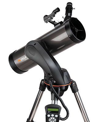

Εδώ και καιρό σκέφτομαι με τις οικονομίες που έχω (και κάτι παραπάνω) να αγόραζα μία κάμερα, αν όχι για αστροφωτογράφιση, για φωτογράφιση πλανητών & Σελήνης...
Εσείς τι λέτε και τι προτείνετε;;; :-k

Ελένη, τα πράγματα δεν είναι τόσο απλά. Από τις συζητήσεις που έχουμε κάνει, έχω καταλάβει ότι χρειάζεσαι λιγάκι περισσότερη εμπειρία και άνεση με τον ουρανό και τον χειρισμό τηλεσκοπίου γενικότερα.
Άποψή μου είναι, μάθε να ξεχωρίζεις τους αστερισμούς στον ουρανό, μάθε να στοχεύεις τους πλανήτες και κάποια φωτεινά DSO, βγάλε καμμιά φωτογραφία τη Σελήνη από καμμιά ψηφιακή κάμερα ή από το κινητό και αργότερα που θα είσαι έτοιμη, κάνεις και φωτογράφηση.

Ελένη το τηλεσκόπιο σου δεν έχει την σφήνα. Εγω θα σου πρότεινα να πάρεις μια όμορφη ψηφιακή μικρή ώστε να τραβάς φώτο της σελήνης και πολλές φωτογραφίες τώρα τα Χριστούγεννα με φίλους συγγενείς!

Μια σφηνα ειναι αυτη http://www.astronomy.gr/main.cfm?module=eshop&action=detail&id=568
Κυριως ειναι πιο χρησιμη για μεγαλες εκθεσεις .
Για διαβασε τι γραφουν οι οδηγιες χρησεις για τη Βόρεια Ισημερινή και Νότια Ισημερινή παρακολουθηση . Πες μας κι εμας αν θελεις .
Λογικα κατι θα γινεται .

Tsaprazi, αν το τηλεσκόπιό σου ακολουθεί τον στόχο του τότε δεν είναι απαραίτητη η σφήνα. Μπορείς να το χρησιμοποίησης για αστροφωτογράφηση αρκεί να έχεις κάνει σωστή Πολική Ευθυγράμμιση.

Θανάση, δεν είναι τόσο απλά τα πράγματα. Το συγκεκριμένο τηλεσκόπιο δέν έχει ισημερινή στήριξη ώστε να θέλει πολική ευθυγράμμιση. Η στήριξή του είναι αλταζιμουθιακή (ρομποτική) και χρειάζεται σφήνα, όπως είπε ο magos, ωστε να είναι ισημερινή.
Ετσι όπως είναι τώρα ναι μεν μπορεί να παρακολουθεί τον στόχο όμως κατά ύψος και αζιμούθιο. Ετσι σε περίπτωση αστροφωτογράφισης μακράς έκθεσης θα παρατηρείται το φαινόμενο περιστροφής του πεδίου στα άκρα.
