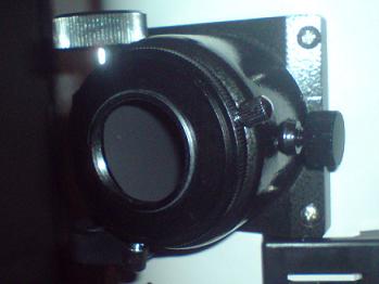

sheliak Δημοσιεύτηκε Φεβρουάριος 2, 2008 Συγγραφέας Μοιραστείτε Δημοσιεύτηκε Φεβρουάριος 2, 2008 Λοιπόν τελικά η μετατροπή πέτυχε.Δυστυχώς δεν προνόησα να τράβηξα φωτογραφίες από την όλη διαδικασία.Η διαδικασία πάντως είχε ως εξής: 1)Έβγαλα το πρωτεύον κάτοπτρο ξεβιδώνοντας τις μαύρες βίδες στο πλάι του σωλήνα 2) Σημάδεψα τον σωλήνα και με σιδεροπρίονο και με πολύ προσοχή, για να μην κοπεί στραβά, έκοψα τον σωλήνα κατά 3,5 cm 3)Αυτό το σημείο νομίζω ότι ήταν το πιο δύσκολο, έκανα τις καινούριες τρύπες στον σωλήνα υπολογίζοντας με προσοχή τις θέσεις των τρυπών για να βιδώσω πάνω το πρωτεύον (χρησιμοποίησα 2 τρόπους για την μέτρηση, για ακρίβεια..) 4) βίδωσα το πρωτεύον και έκανα μια ευθυγράμμιση Δεν είναι και σπουδαία η παρουσίαση μου αλλά η διαδικασία δεν είναι και ιδιαιτέρα δύσκολη. Συμπεράσματα, η δουλειά έγινε αλλά τα 3,5 cm ήταν πολλά με αποτέλεσμα να εστιάζει κανονικά από τον εστιαστη με ένα Τ-ring απλά για την φωτογράφηση,αλλά στην παρατήρηση έχασε την εστίαση του, και χρειάστηκε ένα extention tube, το οποίο και είχα και επομένως δεν είχα πρόβλημα.. Πάντως σε όσους αντιμετωπίζουν τέτοιο πρόβλημα η κοπή του σωλήνα νομίζω ότι είναι η τελευταία λύση γιατί η απόσταση που χρειάζεται για να εστιάσει είναι μικρή και επομένως μπορούν να υπάρξουν λύσεις σαν αυτή που περιγράφει ο spartiatis πιο πάνω. Σύνδεσμος για σχόλιο Κοινή χρήση σε άλλους ιστότοπους More sharing options...

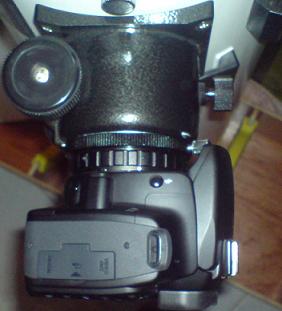

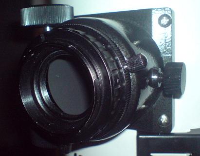

sheliak Δημοσιεύτηκε Φεβρουάριος 2, 2008 Συγγραφέας Μοιραστείτε Δημοσιεύτηκε Φεβρουάριος 2, 2008 Αγγελε σε ευχαριστω. To οτι δεν μπορουσα να εστιασω με την canon μπορει να ωφειλεται στα χαρακτηριστικα της μηχανης, ή και στο μοντελο του τηλεσκοπιου(και εννοω οτι στα νεα μοντελα S/W dob8'' με τον εστιαστη που εχουν η εστιαση γινεται). Την φωτογραφικη την συνδεω ως εξης:(ξεβιδωνω-βιδωνω-κουμπωνω) Σύνδεσμος για σχόλιο Κοινή χρήση σε άλλους ιστότοπους More sharing options...
