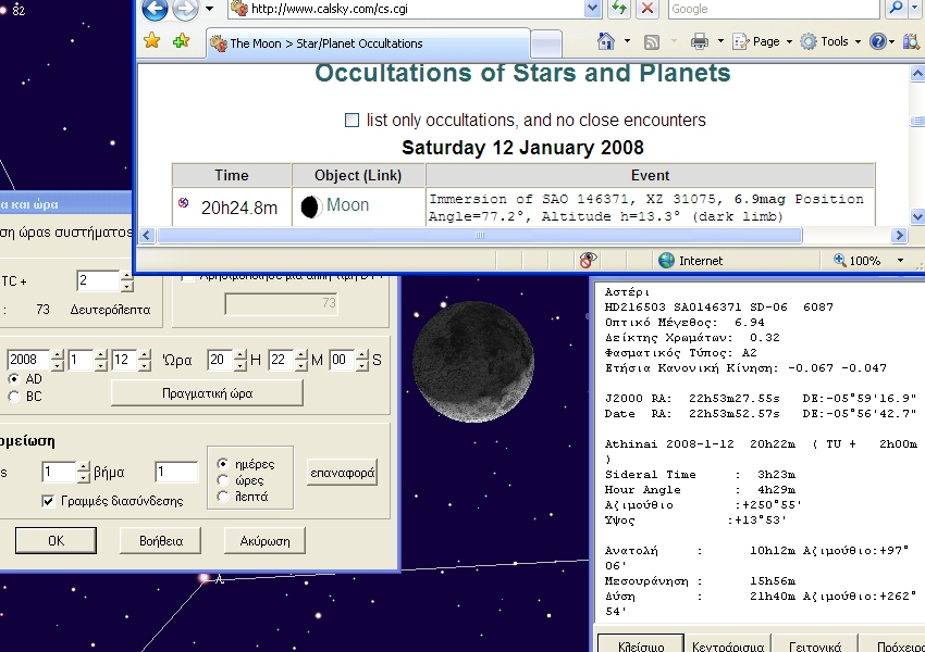

ammonite Δημοσιεύτηκε Ιανουάριος 13, 2008 Δημοσιεύτηκε Ιανουάριος 13, 2008 Καλησπέρα σε όλους. Ένα προβληματάκι που αντιμετώπισα:Είχα προγραμματίσει να παρατηρήσω μια απόκρυψη αστεριού από την Σελήνη. Συμφωνά με το Cartes du Ciel και ένα online astro-calculator (www.calsky.com), η απόκρυψη θα γινόταν στις 12/1/2008 - 20:24. Αρκετή ώρα πριν ήμουν μπροστά από το προσοφθάλμιο και περίμενα. Η ώρα ήρθε, πέρασε και δεν είδα τίποτα. Μήπως ξέρει κανείς γιατί έγινε αυτό? Υπάρχει κάποιο πρόβλημα με το Cartes du Ciel? Από την άλλη όμως και το calsky έδινε τα ίδια δεδομένα... (βλ. εικόνα.) Η έκδοση που έχω είναι η 2.75.3 - 2/6/2004

ammonite Δημοσιεύτηκε Ιανουάριος 14, 2008 Συγγραφέας Δημοσιεύτηκε Ιανουάριος 14, 2008 Οι συντεταγμένες μου είναι για Αθήνα, με υψόμετρο 0…Οπότε έχουμε τρία διαφορετικά προγράμματα (Cartes, Calsky, Cdc) τα οποία συμφωνούν σε μια απόκρυψη που τελικά δεν έγινε. Έριξα και λίγο ψάξιμο στο internet αλλά δεν βρήκα κάτι. Θα κατεβάσω και θα εγκαταστήσω το Occult v4 - http://www.lunar-occultations.com/iota/occult4.htm μήπως και δω κάποια διαφορά.
