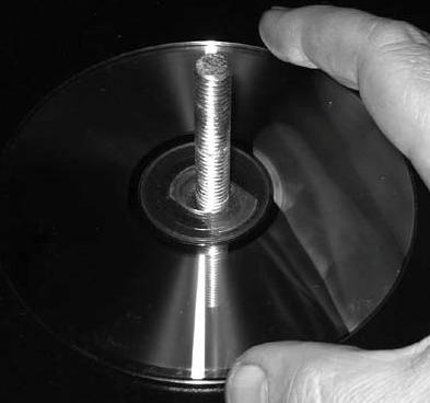

planetman Δημοσιεύτηκε Ιανουάριος 15, 2008 Συγγραφέας Δημοσιεύτηκε Ιανουάριος 15, 2008 Στο πολύ κατατοπιστικό βιβλίο,ειδικά για Dobson "Astronomy Hacks" προτείνει να τοποθετηθούν 2 Cds μεταξύ τεφλόν και βάσης. Ναι, αυτό είχα σκοπό να κάνω μόλις πάω σπίτι, το διάβασα και στο λινκ που μας έδωσε ο φίλος μας πριν. ΠΛΑΝΗΤΑΡΙΟ ΚΡΗΤΗΣ - το κινητό πλανητάριο
themis_kart Δημοσιεύτηκε Ιανουάριος 15, 2008 Δημοσιεύτηκε Ιανουάριος 15, 2008 Και τα cd πως μπαινουν ακριβως??Ετσι πανω στο ξυλο?Ας εξηγησει καποιος... Gazing at the universe through the ΄Eyes΄ of an astrophotographer...!!! http://www.astrothemis.gr Greek Astrophotography Discord Chat! https://discord.gg/2DUPacrNfM
planetman Δημοσιεύτηκε Ιανουάριος 15, 2008 Συγγραφέας Δημοσιεύτηκε Ιανουάριος 15, 2008 Δεν ξέρω πως είναι η καλύτερη λύση, εγώ σκεφτόμουν το τεφλόν ανάμεσα σε 2 CD, ώστε να γλιστράει το CD πάνω στο τεφλόν. Και οι 2 επιφάνειες είναι λείες. Θα το δοκιμάσω και θα σας πω. ΠΛΑΝΗΤΑΡΙΟ ΚΡΗΤΗΣ - το κινητό πλανητάριο

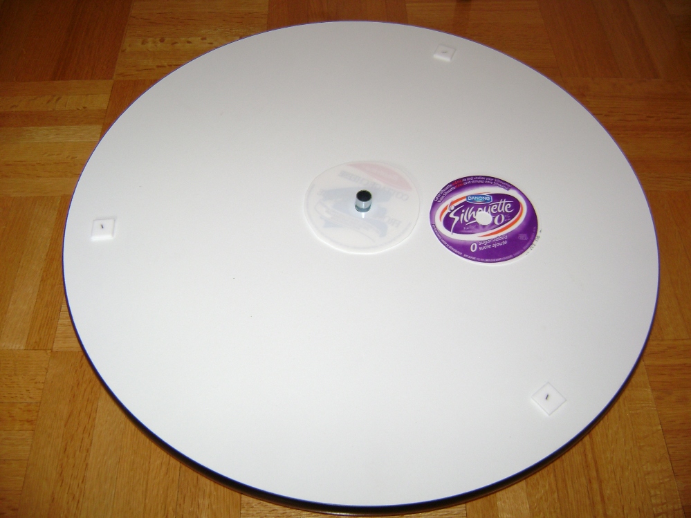

ngc4565 Δημοσιεύτηκε Ιανουάριος 15, 2008 Δημοσιεύτηκε Ιανουάριος 15, 2008 - - Αυτό είναι ένα κοινό πρόβλημα για τα low cost Dobsonians (from 6in to 12in) - Σιγουρευτείτε ότι η κεντρική βίδα είναι πολύ χαλαρή - (να μπορείτε να γυρίσετε τη βίδα με τα δάχτυλά σας) Πολλοί φίλοι πιστεύουν ότι οι βίδες πρέπει να είναι σφιχτές Εάν αυτό δεν βοηθά: - Οι περισσότεροι φίλοι "build up" το κεντρικό μέρος με πλαστικά rings - (home made rings - 90mm - 100mm in diameter) Μπορούμε να χρησιμοποιήσουμε πλαστικό από μπουκάλια, Yogurt container covers ...etc - κόβουμε 3 ή 4 δαχτυλίδια 100mm διάμετρο. Tρυπάμε μια τρύπα στο κέντρο με τρυπάνι που είναι ελαφρώς μεγαλύτερο από το μέγεθος της κεντρικής βίδας μας. Μετράμε το πάχος των τεφλόν Pads στο τηλεσκόπιό (and accordingly) βάζουμε τα 3 ή 4 δαχτυλίδια μεταξύ των 2 πινάκων. - Το βάρος διανέμεται ομοιόμορφα όχι μόνο στα 3 teflon pads αλλά και στα (Center) δαχτυλίδια που εγκαταστήσαμε. Η διαφορά θα είναι αρκετά εμφανής Δοκιμάστε αυτή τη διαδικασία και πέστε μας τα αποτελέσματά σας. Φιλικά, Frank http://www.oaog.ca/ http://www.rascmontreal.org/ "Imagination is more important than Knowledge"

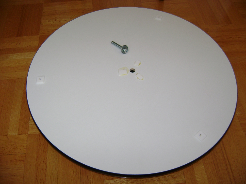

ngc4565 Δημοσιεύτηκε Ιανουάριος 19, 2008 Δημοσιεύτηκε Ιανουάριος 19, 2008 -Εδώ είναι οι φωτογραφίες με 2 λύσεις 1)- Ενισχύστε το κέντρο με πλαστικά δαχτυλίδια 2)- Ενισχύστε το κέντρο με (ίδιο πάχους) τεφλόν For clarity- Η περιγραφή των φωτογραφιών είναι στα αγγλικά - Solution 2: Build up center of base with (3) same thickness teflon pads Solution 1: Buildup the center with plastic rings - Plastic yogurt covers work well Φιλικά, Frank http://www.oaog.ca/ http://www.rascmontreal.org/ "Imagination is more important than Knowledge"
planetman Δημοσιεύτηκε Ιανουάριος 19, 2008 Συγγραφέας Δημοσιεύτηκε Ιανουάριος 19, 2008 ngc4565, στην 1η περίπτωση με τα γιαούρτια, βάζεις τόσες στρώσεις ώστε να πατάει ακριβώς και στα 3 τεφλόν pads; Γιατί αν ναι, το δοκίμασα με παρόμοια πλαστικά σαν CD κομμάτια και πάλι υπάρχει αρκετή τριβή επειδή ακουμπάει στα pads. ΠΛΑΝΗΤΑΡΙΟ ΚΡΗΤΗΣ - το κινητό πλανητάριο
ngc4565 Δημοσιεύτηκε Ιανουάριος 19, 2008 Δημοσιεύτηκε Ιανουάριος 19, 2008 στην 1η περίπτωση με τα γιαούρτια, βάζεις τόσες στρώσεις ώστε να πατάει ακριβώς και στα 3 τεφλόν pads; Γιατί αν ναι, το δοκίμασα με παρόμοια πλαστικά σαν CD κομμάτια και πάλι υπάρχει αρκετή τριβή επειδή ακουμπάει στα pads. Πρέπει να ακουμπάει και στα pads - Προσπαθησε και με πρόσθετα (1 και κατόπιν 2) δαχτυλίδια στο κέντρο έως ότου οι κινήσεις να είναι ομαλές- Τι κάνουμε πράγματι ?? Mεταφέρουμε μερικο από το βάρος από τα 3 τεφλόν pads στα κεντρικά δαχτυλίδια. Mε αυτό τον τρόπο το βάρος του τηλεσκοπίου δεν πέφτει σε ένα pad, το βάρος διανέμεται πιό ομοιόμορφα. Το μόνο άλλο πράγμα (πρέπει να κάνεις verify) είναι ότι οι πίνακές είναι straight (not warped) - και ότι κάθονται παράλληλα. Υπάρχει επίσης η δυνατότητα ότι το υλικό χρησιμοποιούμενο στο τηλεσκόπιό σου δεν είναι τεφλόν - κάπου διάβασα ότι τώρα (μερικά εργοστάσια) χρησιμοποιούν πλαστικό (όχι teflon) - αυτό επίσης θα κάνει διαφορά στην ομαλότητα των κινήσεων. Προσπαθησε και με Yogurt Covers, ίσως είναι καλύτεροι από τα CD ?? Experiment and have fun !! Πέστε μας τα αποτελέσματα από τα πειράματά σου. - Φιλικά, Frank http://www.oaog.ca/ http://www.rascmontreal.org/ "Imagination is more important than Knowledge"
