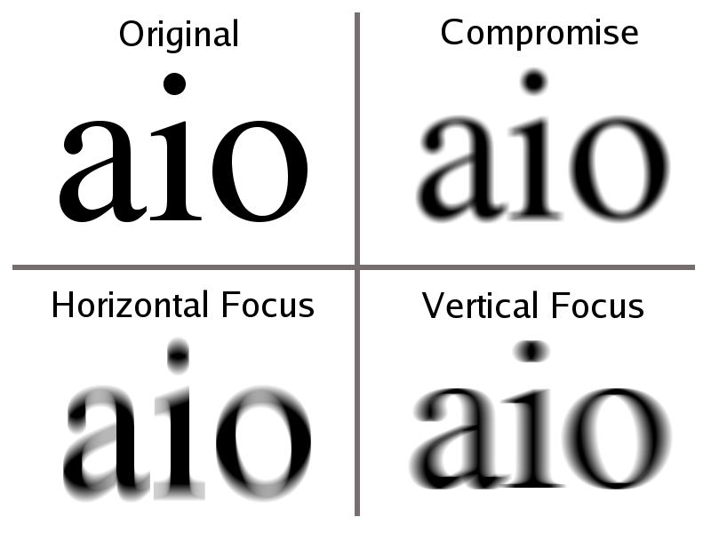

Nova Δημοσιεύτηκε Ιανουάριος 28, 2008 Δημοσιεύτηκε Ιανουάριος 28, 2008 Δίνω πρόσωπο στη σαχλαμάρα που βασανίζει και μένα. Αλήθεια, αν έχει κανείς μυωπία φτιάχνει με "λάθος" εστίαση στο τηλεσκόπιο?
nickthegreek13_7 Δημοσιεύτηκε Ιανουάριος 28, 2008 Συγγραφέας Δημοσιεύτηκε Ιανουάριος 28, 2008 Δίνω πρόσωπο στη σαχλαμάρα που βασανίζει και μένα. Αλήθεια, αν έχει κανείς μυωπία φτιάχνει με "λάθος" εστίαση στο τηλεσκόπιο? Το σχεδιάγραμμα που δείχνεις απο την Wikipedia είναι σωστό. Οριζοντίως, έχω πρόβλημα αφού όταν κοιτάω τον ουρανό με γυμνό μάτι, τα αστέρια εμφανίζουν μια κόμη προς τα πάνω. Επίσης όταν κοιτάζω τη σελήνη (πάλι με γυμνό μάτι), μερικές φορές μου εμφανίζει διπλό είδωλο.
