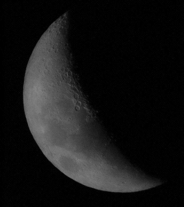

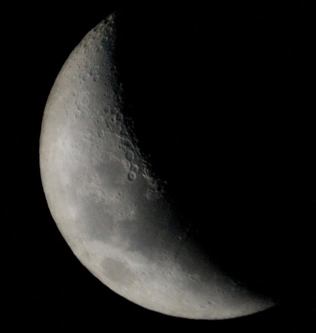

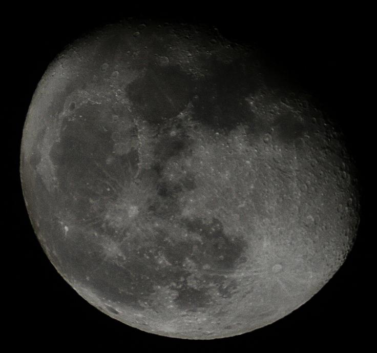

agis Δημοσιεύτηκε Φεβρουάριος 13, 2008 Δημοσιεύτηκε Φεβρουάριος 13, 2008 (συγνώμη αν το θέμα έχει ξανασυζητηθεί αλλά δε βρήκα κάτι) ποιες πιστεύετε ότι είναι οι κατάλληλες ρυθμίσεις για την φωτογράφηση της;το κοντράστ αν και φαίνεται να αποδίδει αυξάνει πολύ τις διαφορές ανάμεσα σε φωτεινές και μη περιοχές με αποτέλεσμα στην επεξεργασία και στο τελικό αποτέλεσμα να γίνεται χαμός(σε μένα τουλάχιστον) τελικά εγώ κατέληξα στο να κρατάω σχετικά ουδέτερο το κοντράστ και να αυξάνω την οξύτητα (αν λέγεται έτσι) παρακάτω έχω κάποιες πρώτες μου φωτογραφίες(τι άλλα προβλήματα εντοπίζεται σε αυτές) με κάποιο κοντράστ και ελαφρά επεξεργασμένες και ελαφρά επεξεργασμένες χωρίς κοντράστ αλλά με οξύτητα http://flavors.me/agis
Efstathios Δημοσιεύτηκε Φεβρουάριος 13, 2008 Δημοσιεύτηκε Φεβρουάριος 13, 2008 Στην πρώτη φωτογραφία φαίνεται να έχεις βάλει μπόλικο saturation. Η γενικά άν το έχεις κάνει με registax να έχεις ανεβάσει αρκετά τις μπάρες. Σύν ότι κατα τη γνώμη μου θέλουν όλες περισσότερη φωτεινότητα. Νομίζω επίσης ότι χρειάζεται και λίγο καλύτερη εστίαση, αλλα μπορεί να είναι η ιδέα μου. starrynights.blog
Βασίλης_Μ Δημοσιεύτηκε Φεβρουάριος 14, 2008 Δημοσιεύτηκε Φεβρουάριος 14, 2008 Η εστίαση είναι το Α και το Ω. Τα υπόλοιπα θα τα βρεις/φτιάξεις με PS ή χωρίς. ΤΟ μεγάλο θέμα όμως είναι η εστίαση. Κατάφερε αυτό και τα άλλα θα έρθουν μόνα τους.... Any sufficiently advanced technology is indistinguishable from magic. Arthur C. Clarke http://vip-digital-imaging.blogspot.com
agis Δημοσιεύτηκε Φεβρουάριος 14, 2008 Συγγραφέας Δημοσιεύτηκε Φεβρουάριος 14, 2008 Στην πρώτη φωτογραφία φαίνεται να έχεις βάλει μπόλικο saturation. Η γενικά άν το έχεις κάνει με registax να έχεις ανεβάσει αρκετά τις μπάρες. Σύν ότι κατα τη γνώμη μου θέλουν όλες περισσότερη φωτεινότητα. Και όμως δεν συμβαίνει τίποτα τέτοιο δε τα πείραξα καθόλου αυτά αλλά ίσως σου φάνηκε επειδή είναι υψηλό το ισο και χαλάει η εικόνα δε ξέρω...για την φωτεινότητα το ξέρω έπρεπε να είναι λίγο μεγαλύτερη η έκθεση. Η εστίαση είναι ένα πρόβλημα το ξέρω αλλά οι συγκεκριμένες νόμιζα ότι ήταν εντάξει...Το ps τι είναι; βασικά η κάτω κάτω σε κανονική ανάλυση φαίνεται να είναι εστιασμένη σχετικά καλά επάνω και να χάνει στο τελείωμα αλλά τελικά ούτε αυτό δε πρέπει να συμβαίνει http://flavors.me/agis

βολιωτης Δημοσιεύτηκε Φεβρουάριος 15, 2008 Δημοσιεύτηκε Φεβρουάριος 15, 2008 Ποιο προγραμμα χρησιμοποιεις ; Η πρωτη φωτο. εχει θορυβο . Νομιζς η εστιαση στη πρωτη ειναι καλη ενω στις αλλες νομιζω οτι θελει λιγο ακομη . Δοκιμασε και με χαμηλοτερο gain << Επαιξες>> με το shutter speed ? Παντα ειναι και θεμα γουστου .Βεβαια η σκοτεινη φωτο. μπορει να φωτιστει αργοτερα στην επεξεργασια . Αν δεν εχεις μεγαλη μεγεθυνηση και η Σεληνη ειναι αρκετα γεματη να βαζεις οσο χαμηλο ISO μπορεις . Πολλοι ρυθμιζουν τη φωτεινοτητα στο 50 % και μετα κανουν ρυθμισζουν ολα τα αλλα .Αν εχεις προγραμμα που να σου δειχνει αμεσα το ιστογραμμα , ακομη καλυτερα . Ps = photoshop Τα πάντα ειναι Μαθηματικά.
agis Δημοσιεύτηκε Φεβρουάριος 19, 2008 Συγγραφέας Δημοσιεύτηκε Φεβρουάριος 19, 2008 συγνώμη για την καθυστέρηση..αυτά τα προβλήματα το ξέρω υπάρχουν και τα διορθώνω σιγά σιγά, το ερώτημα μου είναι οι ρυθμίσεις στην φωτογραφική ποιες είναι οι κατάλληλες κατά την γνώμη σας οι κατάλληλες(κοντράστ στο γεμάτο οξύτητα αλλιώς) πως σας φαίνεται αυτό σε λίγο έρχεται η έκλειψη θα κάνω μια προσπάθεια με τι ρυθμίσεις πάλι...; http://flavors.me/agis
