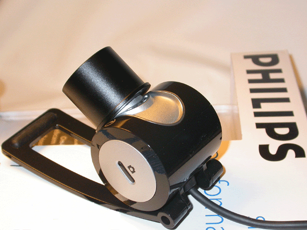

pascal Δημοσιεύτηκε Φεβρουάριος 23, 2008 Μοιραστείτε Δημοσιεύτηκε Φεβρουάριος 23, 2008 πριν 2 μήνες αγόρασα απο ΑΚTISTAR το παρακάτω σετ spc-900nc+adapter+atik ir cut filter κι ακόμα δεν έχω αξιωθέι να δοκιμάσω τι μπορώ να κάνω με το καινούριο μου dod 8'',απλά ήθελα να ρωτήσω αν μπορώ να χρησιμοποιήσω το ir cut filter της ΑΤΙΚ στην παρατήρηση αντί για Moon SkyGlow ή ειναι αυστηρά για webcam????? . I LOVE MUSIC -SPACE- XTREME LIFE. Σύνδεσμος για σχόλιο Κοινή χρήση σε άλλους ιστότοπους More sharing options...
astrovox Δημοσιεύτηκε Φεβρουάριος 23, 2008 Μοιραστείτε Δημοσιεύτηκε Φεβρουάριος 23, 2008 Τo IR Cut κόβει το υπέρυθρο φως. Το μάτι σου δε βλέπει το υπέρυθρο ούτως ή άλλως (αντίθετα με την κάμερα) οπότε δεν έχεις και λόγο να το κόψεις! «I have loved the stars too fondly to be fearful of the night». Sarah Williams, The Old Astronomer Σύνδεσμος για σχόλιο Κοινή χρήση σε άλλους ιστότοπους More sharing options...

roryt Δημοσιεύτηκε Φεβρουάριος 23, 2008 Μοιραστείτε Δημοσιεύτηκε Φεβρουάριος 23, 2008 πριν 2 μήνες αγόρασα απο ΑΚTISTAR το παρακάτω σετ spc-900nc+adapter+atik ir cut filter κι ακόμα δεν έχω αξιωθέι να δοκιμάσω τι μπορώ να κάνω με το καινούριο μου dod 8''Μπορείς να παιδευτείς όπως παιδευτήκαμε μερικοί από εμάς, πριν το παρεις απόφαση ότι χωρίς tracking δεν γίνεται αστροφωτογράφηση, και ότι συνήθως τα ντοπς έχουν πρόβλημα back focus, δηλαδή η κάμερα πρεπει να μπεί πολύ μέσα για να εστιάσει και ο εστιαστής σου δεν σου προσφέρει αρκετή διαδρομή. Και τα δύο έχουν συζητηθεί (μαζί και το τι φίλτρα πιθανών θες και γιατί) εκτεταμένα παλιότερα, ψάξε λίγο στο forum Σύνδεσμος για σχόλιο Κοινή χρήση σε άλλους ιστότοπους More sharing options...
Βασίλης_Μ Δημοσιεύτηκε Φεβρουάριος 24, 2008 Μοιραστείτε Δημοσιεύτηκε Φεβρουάριος 24, 2008 Stop press..... Όσοι έχεται το τελευταίο μοντέλο SW 8'' Dob με τον εστιαστή τύπου crayford ΔΕΝ έχεται ΚΑΝΕΝΑ πρόβλημα focus. Είτε με webcam είτε DSLR. Δοκιμάστηκαν αμφότερα με ΚΑΤΑΠΛΗΚΤΙΚΑ αποτελέσματα. Any sufficiently advanced technology is indistinguishable from magic. Arthur C. Clarke http://vip-digital-imaging.blogspot.com Σύνδεσμος για σχόλιο Κοινή χρήση σε άλλους ιστότοπους More sharing options...
