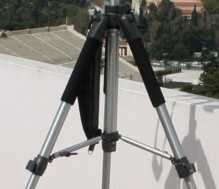

Τα άκρα του τριπόδου αποτελούνται από μέτριας σκληρότητας πέλματα από καουτσούκ, που έχουν τη δυνατότητα να κινούνται ελεύθερα τριγύρω, προκειμένου να μπορούν να τοποθετηθούν σε οποιασδήποτε κλίσης έδαφος. Αυτό επιτυγχάνεται, επειδή εσωτερικά εδράζονται σε κλειδώσεις τύπου μπίλιας. Αν τα άκρα αυτά βιδωθούν προς τα μέσα, τότε αποκαλύπτονται από κάτω τους τα μεταλλικά άκρα του τριπόδου, που έχουν κωνοειδή μορφή.
Τα πόδια του τριπόδου είναι τηλεσκοπικά, διαιρούνται σε τρία τμήματα, ένα του κορμού και άλλα δύο που εισχωρούν μέσα στο πρώτο, και συγκρατούνται στο μήκος που επιλέγεται κάθε φορά με ανατομικές - μεταλλικές ασφάλειες ταχείας απελευθέρωσης. Το μόνο που έχει να κάνει ο χρήστης είναι να τις ανοίξει τραβώντας την κάθε μια από το σημείο που προεξέχει και να τις ξανακλείσει, όταν επιλέξει το επιθυμητό μήκος των ποδιών. Στο πάνω τμήμα τους (του κορμού), όλα τα πόδια διαθέτουν επένδυση από σπογγώδες συνθετικό υλικό μαύρου χρώματος, το οποίο, εκτός από προστασία στα χτυπήματα, αποδεικνύεται πολύ χρήσιμο για αστρονομική χρήση, καθώς προστατεύει τα χέρια από το κρύο κατά την διάρκεια της παρατήρησης, κάθε φορά που ο χρήστης μετακινεί ή απλά ακουμπά το τρίποδο.

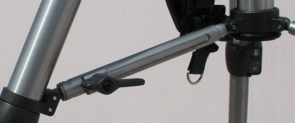

Τα πόδια συνδέονται με τον κεντρικό άξονα του τριπόδου με μεταλλικούς τηλεσκοπικούς συνδέσμους (αντηρίδες). Οι σύνδεσμοι ασφαλίζουν τα πόδια πάνω στον κεντρικό άξονα με ειδική βίδα (σφικτήρα) και σε οποιοδήποτε επιθυμητό ύψος αυτού, ώστε να επιτρέψουν μικρότερη ή μεγαλύτερη επιφάνεια στήριξης. Οι ίδιοι οι σύνδεσμοι είναι επίσης αυξομειούμενοι κατά βούληση. Ο χρήστης σηκώνει την ασφάλεια που βρίσκεται πάνω στον κάθε σύνδεσμο, τραβάει προς τα έξω τα πόδια και αφήνει την ασφάλεια να επιστρέψει στη θέση της μέσω ελατηρίου, όταν ο σύνδεσμος έχει επιμηκυνθεί στην επιθυμητή διάσταση, η οποία μπορεί να φτάσει μέχρι και το διπλάσιο του μήκους που έχει όταν είναι κλειστός. Στην πράξη όμως, αυτό μπορεί να μην είναι τόσο εύκολο. Στο δικό μου τουλάχιστον τρίποδο, απαιτείτο αρκετή δύναμη για να γίνει, και δεν γνωρίζω αν συναντάται σε όλα τα τρίποδα 1123 της Bilora και αν θα εξαλειφθεί με τη χρήση. Εν πάσει περιπτώσει, θεωρώ ότι η χρησιμότητα αυτή είναι περιορισμένη όσον αφορά την αστρονομική χρήση, καθώς επιτρέπει στο τρίποδο, είτε να χαμηλώσει περαιτέρω με τα πόδια κλειστά, είτε να αυξήσει την επιφάνεια στήριξης με τα πόδια ανοικτά.

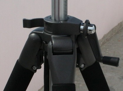

Τα πόδια, στο πάνω τμήμα τους καταλήγουν σε τρεις μεταλλικές κλειδώσεις, οι οποίες αποτελούν τμήμα του λαιμού του τριπόδου. Πάνω στον λαιμό είναι συνδεδεμένος με μεταλλική αφαιρούμενη βίδα, ένας άλλος ιμάντας, πέραν αυτού της παρεχόμενης θήκης, ο οποίος, αφού δεθούν τα λουριά του στις άκρες των ποδιών του τριπόδου, επιτρέπει στο χρήστη να μεταφέρει το τρίποδο χωρίς την παρεχόμενη θήκη.
Πάνω από τον λαιμό εδράζεται o μηχανισμός κίνησης και αυξομείωσης του μεταλλικού κεντρικού άξονα, ο οποίος φέρει σε όλο το μήκος του εγχαράξεις για την κίνησή του από την μανιβέλα και έχει διάμετρο 28 mm. H μανιβέλα διαθέτει δύο θέσεις, αυτήν της αποθήκευσης και την αυτήν της λειτουργίας. Η μετάβαση από την μία στην άλλη κατάσταση επέρχεται με την άσκηση πίεσης πάνω σε μια κυκλικής σχεδίασης μεταλλική ροδέλα με ελατήριο, που βρίσκεται πάνω και γύρω από την μανιβέλα, και την ταυτόχρονη αλλαγή θέσης της τελευταίας χειροκίνητα. Η μανιβέλα, λειτουργεί περιστροφικά, κινώντας τον κεντρικό άξονα επάνω – κάτω, μόλις τραβηχτεί προς τα έξω η ασφάλεια ταχείας απελευθέρωσης που υπάρχει δίπλα της, η οποία λειτουργεί σωστά, αλλά με πιο ήπιο τρόπο, από τον αντίστοιχο ακαριαίο που λειτουργούν οι ασφάλειες των ποδιών. Στην πράξη, η ασφάλεια αποδεικνύεται πολύ φιλική, γιατί επιτρέπει στο χρήστη να κάνει γρήγορες εναλλαγές του ύψους με την βοήθεια της επίσης φιλικής μανιβέλας, χωρίς να στρίβει βίδες κάθε φορά. Απλά, με το ένα χέρι ανοίγει και κλείνει την ασφάλεια, ενώ με το άλλο χειρίζεται τη μανιβέλα. Ο μηχανισμός ανύψωσης λειτουργεί πολύ καλά και σταθερά, εμπνέοντας εμπιστοσύνη. Μπορεί δε να συγκρατήσει το φορτίο που δοκίμασα (3,4 kg) σε οποιοδήποτε ύψος, χωρίς την ανάγκη να κλείσει προηγουμένως ο χρήστης την ασφάλεια. Σε κάθε περίπτωση όμως, το τελευταίο απαιτείται να γίνει, γιατί διαφορετικά ο κεντρικός άξονας χάνει σε στιβαρότητα. Στο απώτατο τμήμα του το τρίποδο καταλήγει σε μια κυκλική βάση, όπου επάνω της εξέχει η γνωστή βίδα των 3/8”, η οποία μπορεί να συνδεθεί με οποιαδήποτε κεφαλή του εμπορίου με ανάλογη υποδοχή. Ας πάμε όμως πιο ψηλά, στην κεφαλή.

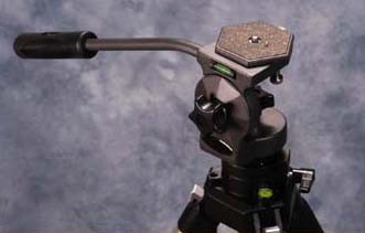

Κεφαλή Video Bilora Professional (art. 1154)
Όποιος περιηγηθεί σε sites και forums του εξωτερικού, θα διαπιστώσει ότι οι ερασιτέχνες που χρησιμοποιούν φωτογραφικά τρίποδα για αστρονομική χρήση είναι μοιρασμένοι ως προς τις προτιμήσεις τους, όσον αφορά τις κεφαλές. Άλλοι χρησιμοποιούν φωτογραφικές κεφαλές και άλλοι κεφαλές για video. Η κύρια διαφορά τους είναι ότι, ενώ στις πρώτες πρέπει – υπό κανονικές συνθήκες - ο χρήστης να απασφαλίζει τους άξονες κίνησης της κεφαλής, να μετακινεί την κεφαλή εκεί που επιθυμεί και μετά να επανασφαλίζει τους άξονές της, στις δεύτερες, δεν υπάρχει δυνατότητα πλήρους ασφάλισης των αξόνων κίνησης. Ακόμα κι αν ο χρήστης σφίξει την κεφαλή με τις παρεχόμενες ασφάλειες, η κεφαλή δεν πρόκειται να ακινητοποιηθεί πλήρως, ή έστω με την δύναμη που μια φωτογραφική κεφαλή ακινητοποιείται. Από την άλλη όμως, ο χρήστης, αφού ισορροπήσει το βάρος του εξοπλισμού του πάνω στη κεφαλή, απλά την κινεί κατά βούληση, όπου επιθυμεί. Το θέμα σηκώνει αρκετή κουβέντα και – από όσα έχω κατανοήσει έως σήμερα – τείνω στο συμπέρασμα ότι οι καλύτερες κεφαλές δεν είναι ασυζητητί, ούτε οι πρώτες, ούτε οι δεύτερες, αλλά αυτές μάλλον που λειτουργούν πιο «στρωτά», κυρίως στις μικροδιορθώσεις κατά την παρατήρηση, χωρίς παράλληλα να φθείρουν τα επιμέρους εξαρτήματα του εσωτερικού τους.
Η αντιπροσωπεία της Bilora στην Ελλάδα εισάγει για την υποστήριξή του 1123 τριπόδου της μόνον μία κεφαλή, την 1154 για χρήση video, αν και η κατασκευάστρια εταιρία διαθέτει και άλλες. Το γεγονός αυτό, σε συνδυασμό με τον ενθουσιασμό μου να επιλέξω το τρίποδό της, αλλά και τα «στρωτά» χαρακτηριστικά κίνησης που διέθετε η κεφαλή κατά την πρόχειρη εξέτασή της στην αντιπροσωπεία, με ώθησαν να την αγοράσω και αυτή. Το μόνο που με απασχόλησε ήταν το πώς θα ισορροπήσω το φορτίο των οπτικών υπό κλίση, πέραν από κάποιο βάρος, γιατί η κεφαλή δεν ακινητοποιήτο πλήρως, όπως μόλις προαναφέρθηκε. Μπορείτε να δείτε την κεφαλή στο link της Bilora που δόθηκε παραπάνω και επίσης, να κάνετε download την σχετική παρουσίαση της Bilora (στα γερμανικά) εδώ: http://www.bilora.de/index.php?showfile=1&fid=24&p=downloads&area=1&categ=16&PHPSESSID=1bb7f4ae0c4cfdcf9ea49e9428e86bfe
Τα τεχνικά χαρακτηριστικά και οι διαστάσεις της κεφαλής είναι τα παρακάτω:
- Ολομεταλλική κατασκευή
- Κίνηση σε δύο άξονες (οριζόντια και καθ΄ύψος), μεμονωμένα ή ταυτόχρονα.
- Στρόφιγγες σύσφιξης (ασφάλειες), μία ανά άξονα κίνησης.
- Κοινό χειριστήριο και για τους δύο άξονες κίνησης.
- Αποσπώμενο πλατό με δύο ασφάλειες.
- Βάρος: 870 g
- Δυνατότητα φορτίου: έως 4 kg
- Ύψος: 12 cm
Πέραν των παραπάνω, η κεφαλή διαθέτει στα πλάγιά της θάλαμο με φυσαλίδα για τον έλεγχο της τοποθέτησής της ως προς την οριζόντιο, που δεν έχει κάποια χρησιμότητα για αστρονομική χρήση. Αντίθετα, πιο χρήσιμη είναι η διαμόρφωση του πλατό πάνω στο οποίο βιδώνει το όποιο οπτικό όργανο. Αποτελείται από μια 7x8,5 cm εξαγωνική μεταλλική πλάκα με επένδυση από φελλό, η οποία αφαιρείται «συρταρωτά», από την πίσω πλευρά της κεφαλής (όπου είναι και το χειριστήριο), αφού πρώτα ξεβιδωθεί από τα πλάγια της (αριστερά) μια βίδα και τραβηχτεί προς τα κάτω μια δεύτερη με ελατήριο (από το κάτω μπροστινό μέρος), η οποία λειτουργεί ως πείρος ασφαλείας. Αυτό το σύστημα, επιτρέπει στο χρήστη να αφαιρεί την πλάκα και να βιδώνει πάνω της (και κατ΄επέκταση πάνω στην κεφαλή) πιο εύκολα τον εξοπλισμό του. Επιπλέον, του επιτρέπει, να έχει το πλατό μόνιμα βιδωμένο πάνω στον εξοπλισμό του, ή, όπως θα δούμε πιο κάτω, σε ένα mounting plate. Από την άλλη, η ύπαρξη του πείρου ασφαλείας προστατεύει την πλάκα και τον εξοπλισμό από ατυχή γλιστρήματα προς τα πίσω, σε περίπτωση πλημμελούς ασφάλισης του συστήματος, ιδίως όταν η κεφαλή χρησιμοποιείται υπό κλίση, όπως στην ερασιτεχνική αστρονομία. Διαφορετικά, ο χρήστης μπορεί να χρησιμοποιήσει την κεφαλή ανάποδα, όπως και συνηθίζεται, για λειτουργικούς λόγους, δηλαδή με το χειριστήριο προς τα έξω, και έτσι να αποφύγει και τα όποια πιθανά ατυχήματα.

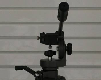

Στις πρώτες δοκιμές, κυρίως μέσα στο σπίτι που πραγματοποίησα, η κεφαλή φάνηκε να λειτουργεί ικανοποιητικά, με ομαλές κινήσεις ως προς τους δύο άξονες. Κατά τα λοιπά, πρέπει να πω ότι, όταν προσάρμοζα επάνω της τα 10x50 κιάλια μου, που μαζί με τον μεταλλικό αντάπτορα Ζ-Bracket της Burgess ( http://www.burgessoptical.com/Accessories/Z-Bracket.html ) και έναν red dot finder ζυγίζουν περίπου 1.100 g, η κεφαλή λειτουργούσε απροβλημάτιστα. Όταν όμως τοποθετούσα επάνω της το τηλεσκόπιο της Celestron μαζί με το Hyperion 8-24mm Zoom της Baader, που ζυγίζουν μαζί 2 kg (1.600 g + 400 g αντίστοιχα) και ανέβαζα κλίσεις πάνω από +45ο, τότε η κεφαλή δεν μπορούσε να συγκρατήσει το βάρος και το τηλεσκόπιο έγερνε προς τα πίσω μέχρι να φτάσει το ζενίθ. Ο μόνος τρόπος για να σταθεροποιηθεί σε κλίσεις από +45ο έως +90ο ήταν να σφιχτεί αρκετά το ένα (καθ΄ύψος) φρένο της κεφαλής. Αυτό, σε συνδυασμό με την πρόθεσή μου να στηρίξω επάνω στο νέο μου τρίποδο, ταυτόχρονα, τόσο τα κιάλια μου, όσο και το τηλεσκόπιό μου, συντέλεσε στην απόφασή μου να κατασκευάσω μια πλατφόρμα (mounting plate), που να εδράζονται και τα δύο, και με τέτοιο τρόπο, ώστε το βάρος τους να μην επηρεάζει αρνητικά την λειτουργία της κεφαλής.
Πριν φθάσω όμως στην παρουσίαση του mounting plate, θα πρέπει να αναφερθώ πρώτα σε ένα πρόβλημα που αντιμετώπισα και που έχει να κάνει με την κεφαλή και που προέκυψε προοδευτικά. Κατά την διάρκεια των δοκιμών, όταν προσπαθούσα να ταιριάξω μαζί τα κιάλια και το τηλεσκόπιο πάνω στην κεφαλή, αναγκαστικά, έσφιγγα και έλυνα το καθ΄ύψος φρένο της κεφαλής. Παρατήρησα λοιπόν κάποια στιγμή ότι η οι κινήσεις της τελευταίας άρχισαν να χειροτερεύουν, ως προς την καθ΄ ύψος κίνηση. Η κεφαλή δεν ξεκινούσε στρωτά, αλλά «κόμπιαζε» ελαφρά και, ταυτόχρονα, ακουγόταν κι ένας ελαφρύς τριγμός. Αυτό με θορύβησε ιδιαίτερα, γιατί στις υψηλότερες μεγεθύνσεις με το τηλεσκόπιο (80 – 130x), η διατήρηση του αντικειμένου μέσα στο προσοφθάλμιο θα γινόταν με δυσκολία, αφού τα κομπιάσματα δεν θα επέτρεπαν απόλυτα ελεγχόμενες μικροδιορθώσεις. Γιαυτό και, αρχικά, προσπάθησα να λαδώσω την κεφαλή από έξω στάζοντας λάδι μέσα της. Με τις πρώτες σταγόνες λαδιού εξαλείφθηκαν οι τριγμοί, δεν φάνηκε όμως να βελτιώνονται αισθητά και οι κινήσεις. Δεν μου έμενε άλλη επιλογή, παρά να καταφύγω σε λύσεις τύπου… mastrovox, δηλαδή να λύσω την κεφαλή και να την γρασάρω.
Όλος ο πολιτισμός του ανθρώπου έχει αναπτυχθεί πάνω σε βίδες και παξιμάδια. Σωστά? Όχι πάντα, γιατί η προσπάθεια να λύσω την κεφαλή με δίδαξε ότι μπορεί να έχει αναπτυχθεί και πάνω σε… σφήνες! Και πράγματι, διαπίστωσα - με κόπο - ότι για να λυθεί η κεφαλή, ως προς το τμήμα για την καθ΄ύψος κίνηση, απαιτείτο πρώτα να βγει μια μικρή σωληνωτή σφήνα (πρώτη από αριστερά στην παραπάνω φωτογραφία, μαζί με το καρφί που χρησιμοποίησα για να την βγάλω), η οποία είχε τοποθετηθεί μεταξύ της αντίστοιχης βίδας και του παξιμαδιού της, για να εξασφαλίζει ότι το παξιμάδι δεν θα γυρίσει και η κεφαλή δεν θα λυθεί κατά την χρήση της.
Το άλλο τμήμα της κεφαλής, που ευθύνεται για την κίνηση ως προς την οριζόντιο, λύθηκε πολύ πιο εύκολα (μόνο βίδες και παξιμάδια). Κάθε ένα τμήμα αποκάλυψε τον δισκοειδή μηχανισμό κύλισής του, ο οποίος απαρτίζεται από δύο πλαστικά μέρη, που καθένα, από την μια, εδράζεται στέρεα με εξογκώματα στις μεταλλικές εσοχές του εσωτερικού μέρους της κεφαλής, και από την άλλη, «αγκαλιάζει» το έτερο πλαστικό μέρος του μηχανισμού κύλισης, εισχωρώντας μέσα του, όπως εισχωρούν τα δάκτυλα των χεριών μας, όταν τα «πλέκουμε» μαζί. Έτσι τελικά, δημιουργείται ένας κλειστός και σχετικά στεγανός δίσκος, όπου, εσωτερικά του, ο κατασκευαστής τον έχει περάσει με λεπτό γράσο. Όταν λοιπόν κινούνται τα δύο μεταλλικά μέρη του κάθε μεταλλικού τμήματος της κεφαλής προς αντίθετες κατευθύνσεις, κινούνται αντίστοιχα στο εσωτερικό τους και τα δύο πλαστικά μέρη του δίσκου, τα οποία είναι υπεύθυνα για τις όποιες τριβές. Υποθέτω ότι η ίδια αρχή λειτουργίας διέπει και την σε αρκετά σημεία ομοιάζουσα κεφαλή με κωδικό 3126 της manfrotto, της οποίας όμως ο δισκοειδής μηχανισμός κύλισης είναι λευκού χρώματος, ίσως από Teflon. Την κεφαλή αυτή μπορείτε να την δείτε εδώ: http://www.bogentripodparts.com/parts/head3126.htm
Από το λύσιμο διαπιστώθηκε ότι ο μηχανισμός κύλισης της καθ΄ύψος κίνησης ήταν λιγότερο γρασαρισμένος από τον αντίστοιχο της οριζόντιας κίνησης. Το ζήτημα του γρασαρίσματος της κεφαλής το διερεύνησα μαζί με έναν καλό μου φίλο ερασιτέχνη της ΕΑΕ και μηχανικό αυτοκινήτων, τον Μιχάλη. Ο Μιχάλης δοκίμασε όλα όσα γράσα και αντιτριβικά λάδια είχε στην διάθεσή του από το επάγγελμά του, προκειμένου να βρει την καλύτερη δυνατή λύση. Ατυχώς, κανένα γράσο ή λάδι, ή συνδυασμός δεν απέδωσε τόσο, ώστε να κινείται η κεφαλή απροβλημάτιστα. Συνέχιζε να «μαγκώνει» στο ξεκίνημα. Αλλά και η επικοινωνία που είχα με την Bilora Γερμανίας δεν έλυσε το πρόβλημα, γιατί, όπως μου είπαν, αφενός, δεν επισκευάζουν, αλλά μόνον αντικαθιστούν τις συγκεκριμένες κεφαλές σε περίπτωση κακής λειτουργίας (λόγω του χαμηλού τους κόστους), αφετέρου, δεν γνωρίζουν κάποιο γράσο με συγκεκριμένες προδιαγραφές, που θα έπρεπε να βάλω. Πρέπει να σημειώσω δε ότι, όπως είναι κατασκευασμένοι οι πλαστικοί δίσκοι του μηχανισμού κύλισης, με εξοχές από ομόκεντρους κύκλους, το κάθε τμήμα τους εισχωρεί βαθιά μέσα στο άλλο, χωρίς διάκενα, και αυτό ήταν που με οδήγησε στην υπόθεση οτι, ίσως, η παραπάνω έλλειψη γράσου να οφείλετο και στο ζόρισμα από τα σφιξίματα, που του έκανα κατά τις αρχικές δοκιμές, σε συνδυασμό, ίσως, και με αστοχία υλικού, ή και αστοχία σχεδιασμού, αυτού του σφικτά σχεδιασμένου πλαστικού μηχανισμού, που ενδεχομένως να απέφερε περισσότερες τριβές από τις αναγκαίες για συνήθη αστρονομική χρήση (μικροδιορθώσεις κατά την παρακολούθηση). Γιαυτό και αποφάσισα στην πορεία να ακολουθήσω άλλη τακτική και, τελικά, να αφαιρέσω το ένα πλαστικό μέρος του κάθε δίσκου και να το αντικαταστήσω με φύλλα ίσου πάχους και διαμέτρου από λείο πλαστικό, περασμένα με γράσο τύπου SKF. Απ΄ότι φαίνεται, δικαιώθηκα σε αυτή μου την επιλογή, αφού οι κινήσεις της κεφαλής έγιναν πάρα πολύ απαλές και το προαναφερθέν αρχικό κόμπιασμα εξαφανίστηκε. Από την άλλη, χάθηκαν ίσως και κάποιες ωφέλιμες τριβές, που θα βοηθούσαν περαιτέρω στη συγκράτηση του εξοπλισμού σε μεγαλύτερες κλίσεις, από αυτές που θα δούμε παρακάτω.

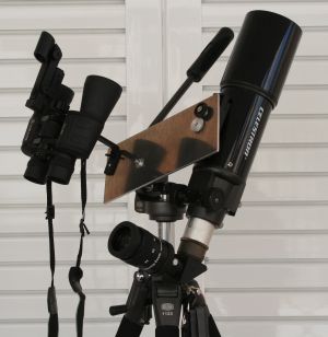

Mounting Plate (ιδιοκατασκευή)
Είχα κατά καιρούς διαβάσει, μέσα από τις περιηγήσεις μου στο internet, για τις αποκαλούμενες «sidesaddle» τοποθετήσεις των μικρών διοπτρικών τηλεσκοπίων, που ορισμένοι ερασιτέχνες διαμορφώνουν προκειμένου να ζυγιστεί καλύτερα το βάρος του τηλεσκοπίου, όταν η στήριξη (εν προκειμένω μια κεφαλή όπως η παρούσα) αποδεικνύεται ανεπαρκής. Η τοποθέτηση αυτή γίνεται όχι πάνω στην στήριξη / κεφαλή, αλλά δίπλα της, κάτω από το ύψος του πλατό. Για να το εξηγήσω καλύτερα, θα πρέπει εδώ να ανοίξω μια μικρή παρένθεση: Γενικά, όταν αγοράζουμε φωτογραφικά είδη, όπως εδώ τρίποδα και κεφαλές, οι κατασκευάστριες εταιρίες δίδουν μεταξύ των προδιαγραφών τους και το μέγιστο βάρος φόρτωσης της στήριξης, λ.χ. για την παρούσα 1154 κεφαλή ορίζονται τα 4 kg. Αυτή η προδιαγραφή όμως έχει να κάνει με φωτογραφικά είδη που τοποθετούνται πάνω της και καλούνται να λειτουργήσουν σε οριζόντια θέση. Όσο πιο πολύ μεγαλώνει η κλίση του οπτικού οργάνου σε σχέση με την οριζόντιο και την στήριξη, όπως συμβαίνει με τα αστρονομικά οπτικά όργανα, τόσο πιο πολύ δυσχεραίνεται το έργο της στήριξης, αφού το κέντρο βάρους μετακινείται από το κέντρο της στήριξης προς τα πίσω και τελικά έξω από αυτήν. Για τον λόγο αυτό, έχει επικρατήσει σαν γενικός κανόνας να εκλαμβάνονται οι παραπάνω προδιαγραφές μέγιστου βάρους μόνο ως προς το ήμισυ των τιμών που αναγράφονται. Και αυτό όμως πολλές φορές δεν αρκεί για να δώσει λύση, γιαυτό και επινοήθηκε η πλάγια (sidesaddle) ως προς την στήριξη τοποθέτηση των τηλεσκοπίων, γιατί καταφέρνει να ισορροπήσει τα βάρη καλύτερα. Έπρεπε λοιπόν να βρω μια πλατφόρμα ή πλάκα, ελαφριά κατά το δυνατόν, που να μου επιτρέπει να τοποθετήσω το διοπτρικό μου δίπλα από την κεφαλή. Ως υλικό της πλάκας επιλέχθηκε το αλουμίνιο.
Για την κατασκευή της απαιτήθηκε, αρχικά, η εύρεση ενός καταστήματος εμπορίας ειδών αλουμινίου. Εδώ δεν μιλάμε για τους απανταχού στην Αθήνα, ή την Ελλάδα «αλουμινάδες», που συνήθως κατασκευάζουν και τοποθετούν τα γνωστά σε όλους κουφώματα αλουμινίου σε οικοδομές, γιατί τα υλικά που χρησιμοποιούν είναι από λεπτά φύλλα αλουμινίου, αλλά μιλάμε για εξειδικευμένα καταστήματα προμήθειας υλικών, που παρέχουν αλουμίνιο σε διάφορα πάχη και διαστάσεις (συνήθως σε πλάκες). Τελικά, το κατάστημα βρέθηκε (Ηλία ευχαριστώ) και η πολυπόθητη πλάκα κόπηκε εντός του καταστήματος στις επιθυμητές διαστάσεις, την οποία πλάκα και σας παρουσιάζω:
Τα τεχνικά χαρακτηριστικά και οι διαστάσεις της πλάκας είναι τα παρακάτω:
- Πλάκα ημίσκληρου αλουμινίου
- Διαστάσεις: 25 x 11 cm
- Πάχος: 4 mm
- Βάρος: 300 g
- Κόστος: 3,00 ευρώ
Η πλάκα που επιλέχθηκε ήταν πάχους 4mm από ημίσκληρο αλουμίνιο (υπάρχουν επίσης οι ποιότητες του μαλακού και του σκληρού), γιατί αυτή κρίθηκε ότι μπορούσε να σηκώσει το απαιτούμενο βάρος των οπτικών χωρίς να λυγίζει, ή να ταλαντώνεται, και έχοντας η ίδια το ελάχιστο δυνατό βάρος, για να μην επιβαρύνει περαιτέρω την κεφαλή. Οι διαστάσεις που κόπηκε ήταν - κι αυτές - οι ελάχιστες δυνατές για την εξοικονόμηση βάρους, που θα μου επέτρεπαν να αναρτήσω επάνω της ταυτόχρονα κιάλια και τηλεσκόπιο. Συνάμα, ήταν πρακτικά και οι πιο λειτουργικές, γιατί θα μου επέτρεπαν να αποθηκεύω την πλάκα στην εξωτερική τσέπη του σάκου μεταφοράς του τρίποδου, η οποία διαθέτει λίγο μεγαλύτερες διαστάσεις από αυτές της πλάκας.
Εδώ εξαντλήθηκαν οι δυνατότητες εξυπηρέτησης από το κατάστημα (βασικά μόνο κοπή) και «κλήθηκε σε υπηρεσία» ξανά το mastrovox! Η πλάκα πρώτα λειάνθηκε στα άκρα της για να καθαριστεί από τις κοφτερές αιχμές που δημιουργήθηκαν από την κοπή. Μετά, υπολογίστηκε η ακριβής θέση του κάθε οπτικού οργάνου επάνω της, ενώ κρίθηκε ότι η τοποθέτησή της έπρεπε να γίνει σε διαγώνια θέση σε σχέση με την κεφαλή, για να βιδωθεί το τηλεσκόπιο όσο γινόταν πιο μπροστά της, με σκοπό να μεταφερθεί επιπλέον φορτίο προς τα μπροστά, αφήνοντας περισσότερο «αέρα» για τα κιάλια, τα οποία θα τοποθετούνταν επάνω στην πλάκα, και μάλιστα, σε αρκετό ύψος από αυτή και την κεφαλή, και άρα, θα υπήρχε ο κίνδυνος να δημιουργήσουν με τη θέση τους κατά την χρήση αλλαγή του κέντρου βάρους του συστήματος προς τα πίσω.
Οι θέσεις αυτές επιλέχθηκαν και για έναν άλλο λόγο: Για να δίνουν στο χρήστη την δυνατότητα να μπορεί να παρατηρεί εναλλάξ, τόσο από τα κιάλια, όσο και από το τηλεσκόπιο, χωρίς ιδιαίτερη δυσκολία, δηλαδή, χωρίς να μετακινεί ιδιαίτερα το κεφάλι του αριστερά – δεξιά και πάνω - κάτω, ούτε όμως και το τελευταίο να «βρίσκει» επάνω σε κάποιο αντικείμενο, κατά την διάρκεια των κινήσεών του.
Μετά από αυτά, η πλάκα τρυπήθηκε σε πέντε (5) επακριβώς υπολογισμένα και προσανατολισμένα σημεία, ένα για την σύνδεσή της με την κεφαλή και από δύο για την τοποθέτηση του κάθε οπτικού οργάνου πάνω της. Επίσης, ανοίχθηκε και μια επιπλέον μη διαμπερής τρύπα δίπλα σε αυτήν που προοριζόταν για την κεφαλή, για να «πιάσει» μέσα της το δευτερεύον έλασμα του αποσπώμενου πλατό της κεφαλής που προεξέχει δίπλα από την βίδα του 1/4” της, ώστε να δώσει επιπλέον σταθερότητα στην ένωσή τους, η οποία τελικά έγινε με βίδα, ροδέλες και παξιμάδι. Ως προς τις υπόλοιπες τρύπες, και εκεί, όπως μόλις ειπώθηκε, ανοίχτηκαν δύο για κάθε οπτικό όργανο, η μία για συγκράτηση και η άλλη (λίγο μεγαλύτερη σε διάμετρο) για συγκράτηση και ευθυγράμμιση μεταξύ των οπτικών μονάδων, έτσι ώστε τηλεσκόπιο και κιάλια να μπορούν να μικρορυθμίζονται αριστερά – δεξιά και, μαζί με τον red dot finder, να δείχνουν όλα στο ίδιο σημείο. Δεν παρατηρήθηκαν αποκλίσεις ως προς την κάθετο (επάνω – κάτω) μεταξύ των οργάνων, αλλά και σε αυτή την περίπτωση θα μπορούσε να δοθεί λύση με κάποια «σφήνα», λ.χ. μια ροδέλα ή κάτι άλλο.
Στην πράξη τώρα, οι υπολογισμοί μου ως προς τις θέσεις των οπτικών οργάνων, σε σχέση με την κεφαλή του τριπόδου, ή σε σχέση με τον παρατηρητή, υπήρξαν αρκετά έως πολύ επιτυχείς! Είδαμε αρχικά, ότι η κεφαλή αδυνατούσε να σηκώσει τα 2 kg του τηλεσκοπίου και του προσοφθαλμίου της Baader με τα φρένα λυμένα, όταν η κλίση τους ανέβαινε πάνω από τις +45ο. Τώρα πια, σε ό,τι αφορά το τηλεσκόπιο μαζί με το Ζ-Bracket, τον red dot finder και βέβαια την πλάκα αλουμινίου που πάνω της εδράζονται (χωρίς δηλαδή τα κιάλια), τα σηκώνει μια χαρά, και συγκεκριμένα, από τις +30ο έως και τις +90ο, με τα φρένα λυμένα. Αλλά και κάτω από τις +30ο, ένα ελαφρύ σφίξιμο της στρόφιγγας του καθ΄ύψος φρένου αρκεί για να οδηγήσει το τηλεσκόπιο προς τα κάτω με άνεση.
Αν προστεθούν και τα κιάλια στα παραπάνω, το βάρος τους ανατρέπει την ανωτέρω ζύγιση, όπως ήταν αναμενόμενο. Τότε η κεφαλή κινείται και πάλι απροβλημάτιστα, χωρίς φρένα, από τις +10ο έως τις +65ο περίπου. Κάτω από τις πρώτες, ή πάνω από τις τελευταίες, απαιτείται να χρησιμοποιηθεί η στρόφιγγα του καθ΄ύψος φρένου, για να παραμείνει το σύστημα των 3,4 kg (μαζί με το mounting plate των 300 g) ακινητοποιημένο στο επιθυμητό ύψος έως και το ζενίθ. Στα ύψη αυτά η κίνηση της κεφαλής μπορεί να γίνει κάλλιστα με το φρένο σφιγμένο, χωρίς να επιβαρυνθεί καθοριστικά η ποιότητα κύλισης, δηλαδή η ευχέρεια μικρορυθμίσεων σε μεγάλες μεγεθύνσεις. Σε κάθε περίπτωση όμως, υπάρχει η δυνατότητα τοποθέτησης ενός αντιβάρου από την πίσω πλευρά του mounting plate, αφενός, για να αποφευχθούν οι όποιες εσωτερικές φθορές σε βάθος χρόνου, αφετέρου, για να επιτευχθεί η χρήση του όλου συστήματος έως το ζενίθ με το καθ΄ύψος φρένο εντελώς λυμένο (το οριζόντιο είναι έτσι κι αλλιώς λυμένο), αφού η διαμόρφωση αυτή επιτρέπει τον καλύτερο δυνατό έλεγχο ως προς τις μικροριθμίσεις του τηλεσκοπίου. Για την δική μου περίπτωση υπολόγισα ότι ένα αντίβαρο των 500 g περίπου είναι αρκετό.
Γενικά, με βάση τα παραπάνω, κατάφερα να χειρίζομαι το τηλεσκόπιό μου άνετα έως τις 130x,που ήταν και το ζητούμενο (θυμίζω ότι πρόκειται για τηλεσκόπιο 3 ιντσών με εστιακή απόσταση 400mm), ενώ επίσης άνετα έφτασα έως τις 210x, όταν είχα το καθ΄ύψος φρένο λυμένο, και αντίστοιχα, με δυσκολία (ελαστικότητες) ως προς στις μικροδιορθώσεις, όταν είχα το φρένο σφιγμένο. Για τον λόγο αυτό, η πρώτη βελτίωση που θα κάνω στο προσεχές μέλλον είναι να προσθέσω το παραπάνω αντίβαρο των 500 g.
Τώρα, ως προς την λειτουργικότητα του όλου συστήματος σε σχέση με την θέση του παρατηρητή, τόσο τα κιάλια, όσο και το τηλεσκόπιο, επιτρέπουν στο παρατηρητή να κινείται εναλλάξ από το ένα όργανο στο άλλο, χωρίς να εμποδίζεται από κάτι. Επίσης δεν κουράζεται από τις όποιες κινήσεις, γιατί οι τελευταίες είναι μικρές και εντός των δυνατοτήτων στρέψης του λαιμού του. Ο παρατηρητής θα ξεκινήσει στοχεύοντας μέσω του red dot finder για να βρει κατά προσέγγιση το σημείο του ουρανού που βρίσκεται το αντικείμενο. Αφού γίνει αυτό, θα κοιτάξει μέσα από τα κιάλια που βρίσκονται ακριβώς από κάτω για να το εντοπίσει επακριβώς και να το μελετήσει σε χαμηλή μεγέθυνση και με τα δύο μάτια. Τέλος, θα στραφεί δεξιά προς το τηλεσκόπιο, για να μελετήσει το αντικείμενο σε μεγαλύτερες μεγεθύνσεις, και μετά, εφόσον το επιθυμεί, θα επιστρέψει πάλι πίσω στα κιάλια, για μια δεύτερη ματιά.
