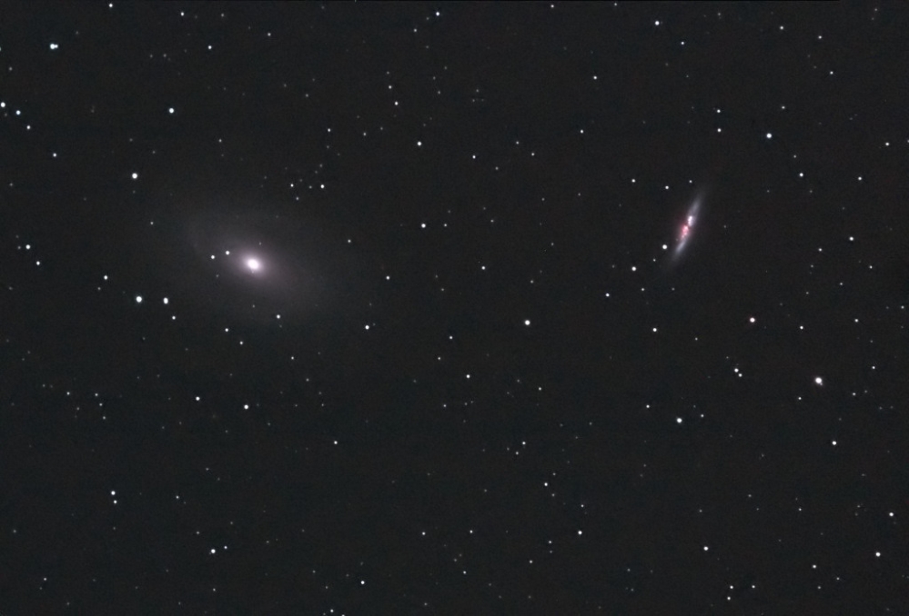

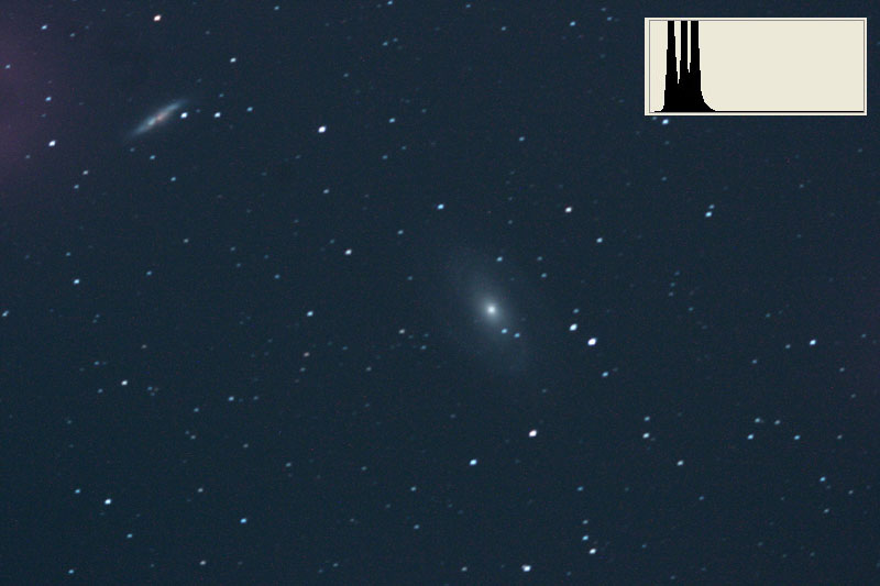

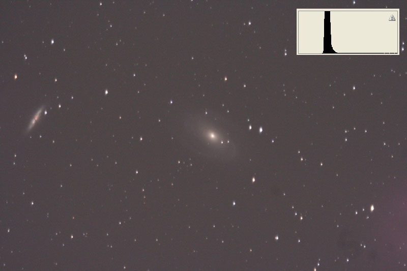

raxxla Δημοσιεύτηκε Απρίλιος 8, 2008 Δημοσιεύτηκε Απρίλιος 8, 2008 Χθες, κατά τη διάρκεια μιας πολύ αυθόρμητης εξόρμησης με μέτριες συνθήκες (λίγα φώτα και αρκετός αέρας, εστίαση στο πόδι, χωρίς οδήγηση) δοκίμασα για πρώτη φορά το IDAS LPS (Light pollution suppression) filter της HUTECH. Ο εξοπλισμός μου ήταν Canon 350D unmod και Skywatcher 100ED f/9. Το εν'λόγω φίλτρο, προτεινόμενο εντός και εκτός του forum, υπόσχεται κάποια ανακούφιση από την φωτορρύπανση, δίνοντας καλύτερο contrast και λιγότερο θόρυβο. Παραθέτω δυο φωτό (συγχωρέστε μου την προχειρότητα, ο σκοπός ήταν ένα rough test της μείωσης του skyglow στην φωτογραφία) για να παρακινήσω και άλλους χρήστες/κατόχους να μοιραστούμε τα σχόλια μας. Η πρώτη είναι μια έκθεση 420sec ISO800 χωρίς το φίλτρο.Η δεύτερη 548sec ISO800 με το IDAS LPS. Όπως μπορείτε να δείτε, η φωταύγεια είναι εμφανώς μειωμένη στην δεύτερη, φαίνεται όμως και η ανάγκη για μεγαλύτερη έκθεση ώστε να έχουμε την ίδια λεπτομέρια με την πρώτη. Το αποτέλεσμα είναι καλύτερο contrast και μεγαλύτερο περιθώριο χρόνου πριν ο αισθητήρας φθάσει στο skyfog limit. Για πληρότητα παραθέτω τα αντίστοιχα ιστογράμματα φωτεινότητας για να δείτε πως αν και η δεύτερη φωτό έχει περισσότερη έκθεση, παρ'όλα αυτά έχει το ιστόγραμμα μετατοπισμένο αριστερότερα. m81_420sec_iso800_f9.jpg m81_548sec_iso800_f9_idas_lps.jpg Ηλίας ΝταγιόγλουΜια φωτογραφία = 10^3 λέξεις = 10^6 σκέψεις
eliasg2004 Δημοσιεύτηκε Απρίλιος 9, 2008 Δημοσιεύτηκε Απρίλιος 9, 2008 Μεγειά μας Ηλία Όπως μπορείτε να δείτε, η φωταύγεια είναι εμφανώς μειωμένη στην δεύτερη, φαίνεται όμως και η ανάγκη για μεγαλύτερη έκθεση ώστε να έχουμε την ίδια λεπτομέρια με την πρώτη. Το IDAS LPS είναι πολύ ευρύτερου φάσματος σε σχέση με ανάλογα φίλτρα και πολύ πιο επιλεκτικό και αυστηρό ως προς τις συχνότητες που κόβει. Αυτό φαίνεται εξάλλου και με γυμνό μάτι: σου δίνει την εντύπωση ότι βλέπεις μέσα από ένα ανοιχτό γαλάζιο φίλτρο. Για παράδειγμα, στην περίπτωση του Μ13 έκανα την αρχική εστίαση από το θαμπόγυαλο της 300d!!! - κάτι αδιανόητο με οποιοδήποτε broadband φίλτρο. Σίγουρα απαιτούνται μεγαλύτερες εκθέσεις, αλλά όχι τόσο μεγαλύτερες όσο για παράδειγμα με το Orion skyglow το οποίο μέχρι πρόσφατα χρησιμοποιούσα. Το αποτέλεσμα είναι καλύτερο contrast και μεγαλύτερο περιθώριο χρόνου πριν ο αισθητήρας φθάσει στο skyfog limit. Αυτό είναι και το ζητούμενο Πιστεύω ότι αν τελικά η χρήση του φίλτρου επιτρέπει εκθέσεις των δέκα λεπτών - αν και τελικά η δοκιμή σου Ηλία δείχνει ότι μπορεί να δώσει ακόμα μεγαλύτερο περιθώριο - μπορεί να κάνει κανείς θαύματα με αθροίσματα τέτοιων εκθέσεων. Τη Δευτέρα δεν πρόλαβα να κάνει εκτενή τεστ, μια και είχα καιρό να βγώ και δεν ήθελα να χάσω την παρατήρηση Οστόσο, ένα μικρό δείγμα που πήρα στον Μ13 στο τέλος της βραδιάς, έδειξε μίνιμουμ χρωματική έκτροπή - ένα άλλο θετικό του συγκεκριμένου φίλτρου - και βέβαια σκοτεινό background - αναμενόμενο σε τόσο μικρό χρόνο έκθεσης. Με το Orion skyglow που χρησιμοποιούσα, ένα μεγάλο μέρος της τελικής επεξεργασίας αφορούσε στη διόρθωση της χρωματικής ισορροπίας και αρκετές φορές είχε αμφίβολα αποτελέσματα...Επισυνάπτω μια παλαιότερή μου προσπάθεια στο ίδιο θέμα με το ED80 και το Orion skyglow . Πρόκειται για άθροισμα δύο εκθέσεων (9,5 + 13,5 min). Νομίζω ότι το αποτέλεσμά σου Ηλία με μία μόνο 10λεπτη έκθεση (ανεξάρτητα από τη διαφορά στο σωλήνα) είναι σαφώς ανώτερο. Αξίζει να σημειωθεί ότι η δική μου φωτό έχει υποστεί μεγάλο και σε σημεία επιλεκτικό stretching για να αναδειχθούν κάποια σημεία στον Μ81 και στον Μ82. Αυτό ως ένα δείγμα για το πόσο "σκοτεινό" είναι το Skyglow σε σχέση με το IDAS. Όταν έχω κι εγώ κάτι νεότερο θα ενημερώσω το thread.Καλή συνέχεια!Φιλικά,Ηλίας.

Efstathios Δημοσιεύτηκε Απρίλιος 9, 2008 Δημοσιεύτηκε Απρίλιος 9, 2008 Η εικόνα με το idas δεν μου φαίνεται καλύτερη απο την πρώτη. Εννοώντας ότι και στις 2 εικόνες θα πρέπει να βγάλεις την φωτορύπανση με προγράμματα όπως το iris, απλώς στη μία το φόντο είναι ανοιχτό μάυρο και στην άλλη προς το μπλέ. Τώρα για τα αντικείμενα στην εικόνα, δεν βλέπω κάποια διαφορά, τουλάχιστον σε αυτή την ανάλυση. Ερώτηση γιατι δεν γνωρίζω: Μήπως χρησιμοποιώντας το idas με τη διαφορά που φαίνεται στο ιστόγραμμα δίνει περεταίρω δυνατότητα για επεξεργασία χωρίς να χαθούν πληροφορίες? Διότι άμα είναι το ίδιο όσον αφορά την επεξεργασία, τότε δεν έχει διαφορά στις δύο εικόνες. Το iris στον τομέα της φωτορύπανσης κάνει φοβερή δουλειά. starrynights.blog

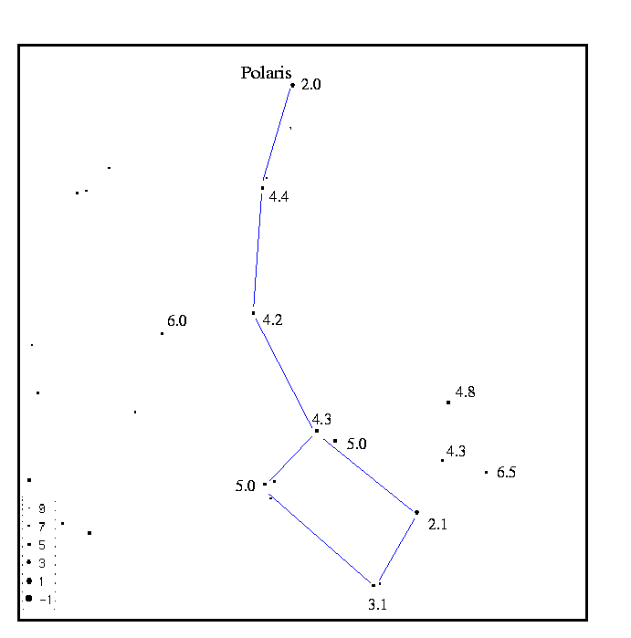

roryt Δημοσιεύτηκε Απρίλιος 9, 2008 Δημοσιεύτηκε Απρίλιος 9, 2008 Φίλοι, ο Ηλίας (raxxla) μου έχει πει ότι έχει μετρήσει ουρανό mag 4-4.5 στην περιοχή του. Ηλία (eliasg2004) εσύ τραβάς έξω από Αθήνα ; Εγώ ο καταραμένος, με ουρανό που σχεδόν μπορείς να διαβάσεις βιβλίο το βράδυ, να σας ακολουθήσω, ή να κολλήσω σε UHC ; Ιδού το δίλλημα. Ηλία (eliasg2004) εσύ νομίζω έχεις δοκιμάσει UHC ; Εχει κανείς δοκιμάσει της Baader ή της Astronomik (και τα δύο περνάνε Ηα, Ηβ, Ο-ΙΙΙ , σε αντίθεση με πχ το Lumicon που περναέι μόνο Ηβ, Ο-ΙΙΙ) ; Μάλλον το ΣΚ (καλώς εχόντων και ουρανού επιτρέποντως) θα κάνω μια δοκιμή με το 1.25'' UHC (βινιετιαρισμα, χρωματική εκτροπή) να δω τι πιάνει. (Ξερει κανείς κανένα τρόπο να μετρήσω το mag αν δεν εχω MaxDSLR ή MaxiDL

raxxla Δημοσιεύτηκε Απρίλιος 9, 2008 Συγγραφέας Δημοσιεύτηκε Απρίλιος 9, 2008 Νίκο (arkadian): Σ'ευχαριστώ πολύ! Δεν είχα ποτέ UHC και δεν ξέρω ακριβώς την συμπεριφορά του. Το IDAS είναι φίλτρο μείωσης της μέτριας φωτορρύπανσης και το πλεονέκτημά του, θεωρητικά και πρακτικά (όπως επιβεβαίωσε και ο Ηλίας (eliasg2004)) είναι πως διατηρεί στον καλύτερο βαθμό την χρωματική ισορροπία. Efstathios: Έχεις δίκιο πως οι 2 φωτό δεν έχουν ιδιαίτερη διαφορά στην λεπτομέρια του αντικειμένου, όπως άλλωστε επεσήμανα στην αρχική περιγραφή. Η μεγάλη διαφορά είναι πως στην πρώτη (χωρίς φίλτρο), με 7 λεπτά έκθεση έχουμε φτάσει το skyfog limit (η καμπύλη skyglow του ιστογράμματος βρίσκεται μεταξύ του 20% και 40% ενώ με περαιτέρω έκθεση αρχίζει να 'καταπίνει' την πληροφορία), ενώ στη δεύτερη με περισσότερο από 9 λεπτά φαίνεται να έχουμε πολύ περιθώριο ακόμη. Θεωρητικά (από σχόλια φωτογράφων όπως ο Jerry Lodriguss) ο χρόνος μπορεί να αυξηθεί από 2 έως 3 φορές με τη χρήση του φίλτρου. Το αποτέλεσμα είναι μεγαλύτερες εκθέσεις = περισσότερη λεπτομέρια + λιγότερος θόρυβος. Γιάννη (roryt): Οι παραπάνω φωτο-δοκιμές έγιναν από Ελευσίνα, ενώ στον Κορυδαλλό όντως το limiting magnitude το μέτρησα όσο είπες. Δες αυτό: http://www.pbase.com/samirkharusi/image/37608572 βολιώτη: Σ'ευχαριστώ πολύ! Είναι φίλτρο 2" με στανταρ σπείρωμα για βαρελάκι 2", το βίδωσα στο orion prime focus adapter. Πάντως υπάρχει και σε clip version που βιδώνει στο σώμα της μηχανής. ΦιλικάΗλίας Ηλίας ΝταγιόγλουΜια φωτογραφία = 10^3 λέξεις = 10^6 σκέψεις

eliasg2004 Δημοσιεύτηκε Απρίλιος 9, 2008 Δημοσιεύτηκε Απρίλιος 9, 2008 Ευχαριστούμε για τα καλορίζικα Γιάννη ένας εύκολος τρόπος για να βρεις το lim.visual mag της περιοχής σου είναι με τη μικρή άρκτο. Επισυνάπτω σχετικό διάγραμμα με τα mag των κυριότερων αστέρων. Δες τι μπορείς να διακρίνεις και ανάλογα κρίνεις.Από την περιοχή που παρατηρώ, το 4.Χ συνήθως το έχω. Δεδομένου ότι το IDAS το προτείνουν για 4.5-5 mag, είμαστε μέσα στα specs.Με UHC δεν έχω δοκιμάσει, αλλά έχω δει στο web καταπληκτικά αποτελέσματα. Αλέξανδρε, το φιλτράκι είναι 48μμ και προσαρμόζεται στο σώμα της μηχανής με αντάπτορα που φέρει 2" nosepiece. Υπάρχει όμως (ακριβότερη) έκδοση που μπαίνει εσωτερικά στη μηχανή. Ρίξε μια ματιά και εδώ: http://www.sciencecenter.net/hutech/filters/ffilter.htmΦιλικά,Ηλίας.
roryt Δημοσιεύτηκε Απρίλιος 9, 2008 Δημοσιεύτηκε Απρίλιος 9, 2008 Ωωωχ, μάλλον για mag 2.0 με βλέπω Ευχαριστώ Ηλία
