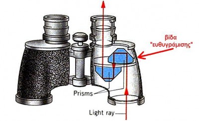

φίλε roryt δες αν κάτω από το κάλυμα κάθε φακού υπάρχει από μια μικροσκοπική βιδούλα και δοκίμασε να τα ευθυγραμμίσης.

Λιγο καθυστερημένη απαντηση. Τελικα είμαι κάπως τυχερός. Τα 12χ50 εχουν βιδωτό σωλήνα πρωτεύοντα, δεν το ήξερα. Με λίγο ψάξιμο βρήκα ότι αν τα ξεβίδωνα και τα ξαναβίδωνα προσεχτικά μπορούσα να τα ευθυγραμμίσω, τουλάχιστον στο 95%. Μένει ένα 5% ακόμη, αλλά μιας και στο ενδιάμεσο αγόρασα 2 ζευγαρια Bresser από το Lidl (που μεταξύ μας, είναι καλύτερα από τα 12Χ50, ΒΑΚ4 αντι για 7, καλύτερες επιστρώσεις), μάλον δεν αξίζει τον κόπο να το παλέψω. Πάντως ευχαριστώ για τις πληροφορίες , πάντα χρήσιμες.
Αυτό θα έλεγα και εγώ από την αρχή.. αν έβλεπα το θέμα..
εμένα πανάκριβα κυάλια είχανε χαλαρό το ένα μπροστινό κρύσταλλο και όταν βιδώθηκε έγιναν τέλεια..
Στα δικά σου που είναι φθηνά και που είναι μάλλον κολλημένοι οι αντικειμενικοί φακοί..
βιδώννεις ,αν υπάρχει χαλαρός, τον ένα σωλήνα του πρωτεύοντα και διορθώνεται το πρόβλημα...
αλλιώς η τελευταία λύση είναι η βίδα των πρισμάτων...
