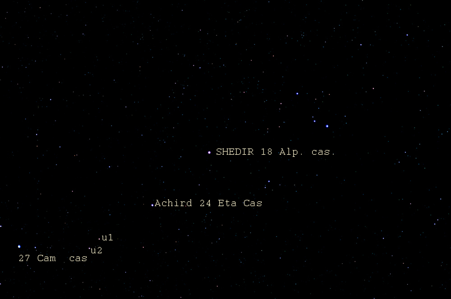

sevax Δημοσιεύτηκε Οκτώβριος 3, 2008 Δημοσιεύτηκε Οκτώβριος 3, 2008 Καί μία μέ φωτορύπανση,από τήν ταράτσα,Ελευσίνα. Τμήμα τής Κασσιόπης ΕΛΕΥΣΙΝΑ 29-9-2008 ΚΑΜΕΡΑ OLYMBUS OM-1ΦΑΚΟΣ ZUIKO 200m.m. F-4FILM FUJI SUPERIA X-TRA 800 ASA ΧΡΟΝΟΣ 2 λεπτά Χ 33 ΣΥΝΟΛΟ 66 ΛΕΠΤΑΕΕΞΕΡΓΑΣΙΑ DeepSkyStaker - photoshop CS3 Δημήτρης Γκιώνης.Τα δυο μάτια είναι καλύτερα από ένα.
sevax Δημοσιεύτηκε Οκτώβριος 3, 2008 Δημοσιεύτηκε Οκτώβριος 3, 2008 Πολυ ωραια ! Εχει γινει και crop ? Όχι Αλέξανδρε, τό πεδίο τού φακού είναι 11Χ6 μοίρες περίπου Δημήτρης Γκιώνης.Τα δυο μάτια είναι καλύτερα από ένα.
