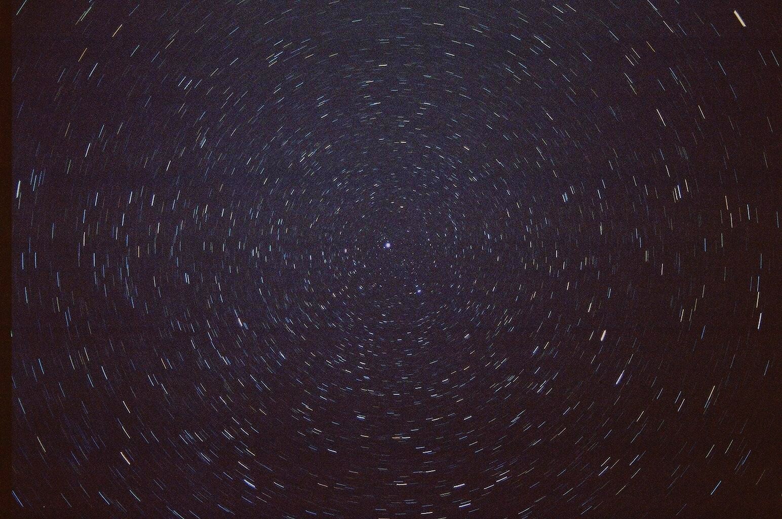

Χρήστος Παζαρένκας Δημοσιεύτηκε Νοέμβριος 25, 2009 Δημοσιεύτηκε Νοέμβριος 25, 2009 Πολικος Αστέρας Η Πρώτη λήψη του Νυχτερινού Ουρανού που έκανα.Μετα πήρα DSLR και πήρε Σύνταξη η Νικον F8008NΜου θυμήσατε την Αστροφωτογράφηση με φίλμ που σταμάτησα να κάνω λόγο έλλειψης που έχουνΑν κάποιος Γνωρίζει πως υπάρχουν κάπου σε κάποιο κατάστημα στην Αθήνα πχ φιλμ που είναι Εαιυέσθητα στο κοκκινο όπως αυτό που χροισιμοποίησα για το μ42 ας μου πει να πάρω αρκετα.Που δύσκολα.Πρέπει να λέγεται kodak superia 400 asa κατι τέτοιο.Χαρηκα που μιράστηκα την παλια τέχνη της Φωτογραφίας του φιλμ αν και την πρόλαβα στα τελευταία λίγο πριν εξαφανιστουν απο το εμπόριοΈχω ένα τελευταίο φιλμ 36αρι φωρτομένο και τραβάω το μ42 και περιμένω να το εμφανίσω να δω την άλλη αίσθηση της φωτογραφίας του φιλμ Και είναι όμορφα τραβηγμένη400ASA KODAK FILM Kodak 200ari με πολαπλες εκθέσεις στην Ίδια στάση του φίλμ(Δυνατότητα στην Μηχανή) Αλλαζα την θέση της σελήνης στην φωτογραφία σε κάθε έκθεση ώστε να καλύψω το κενό πεδίο του 80ed και να βγει κάτι ΔιαφορετικόΗμερομηνία 15 Δεκεμβρίου του 2007 Με Ασπρόμαυρο φιλμ 1600 asa και χρόνος έκθεσης 3-4 λεπτα προσαρμοσμένη πάνω στο Sky-Watcher 8 Ιντσων IQ5 Στήριξη χωρις Πολικη ΕυθυγράμισηΕίναι ο κομήτης που πέρασε απο τον Περσέα προπέρυσι με Όνομα Hal Homes. 400 ASA KODAK SUPERIA 10 Λεπτά EκθεσηΜε το διοπτρικο Sky-Watcher 80ed χρυσαφί.

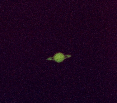

giorgosgr Δημοσιεύτηκε Αύγουστος 22, 2011 Συγγραφέας Δημοσιεύτηκε Αύγουστος 22, 2011 Αναβιώνω το νήμα!Ο Κρόνος με το 6" περίπου f/100 με προσοφθάλμια προβολή. Φιλμ Kodak 400. Έκθεση δεν καταγράφηκε.Ούτε θυμάμαι πόσο καιρό είχα ξεχάσει το φιλμ στην Praktica VLC3 Facebook Giorgos'' videoastronomy page https://www.facebook.com/videoastronomy/

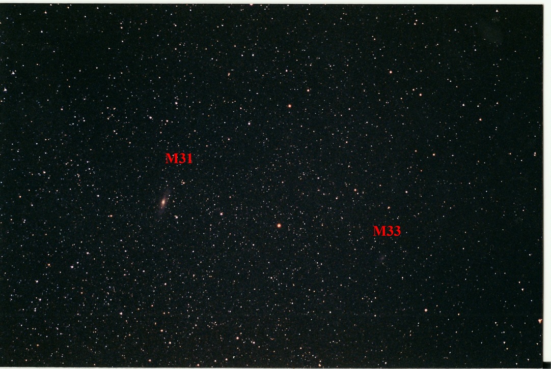

giorgosgr Δημοσιεύτηκε Απρίλιος 17, 2012 Συγγραφέας Δημοσιεύτηκε Απρίλιος 17, 2012 Οι δυο "γείτονες" και στον ουρανό και προς εμάς. Οι γαλαξίες της Ανδρομέδας (Μ31) και του Τριγώνου (Μ33). Φωτογραφημένοι με την σοβιετική τηλεμετρική Kiev4A, φακός 50mm f/2 τελείως ανοιχτός, φιλμ Konica 1600. Έκθεση (περίπου 3 λεπτά και ακριβής ημερομηνία λήψης δεν καταγράφηκαν. Σάρωση φωτογραφίας 10x15. Άκοβος Αρκαδίας, Αύγουστος 2005. Λίγη επεξεργασία με Irfan View. Την έχω ανεβάσει στις αστροφωτογραφίες αλλά την βάζω και εδώ να υπάρχει και σε αυτό το νήμα. Facebook Giorgos'' videoastronomy page https://www.facebook.com/videoastronomy/

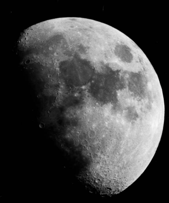

giorgosgr Δημοσιεύτηκε Απρίλιος 17, 2012 Συγγραφέας Δημοσιεύτηκε Απρίλιος 17, 2012 Σελήνη προσοφθάλμια προβολή με το Vixen 80mm διοπτρικό μου τηλεσκόπιο 1999. Mηχανή Nikon FM2, φιλμ Kodak Plus-X εμφανισμένο σε M&B Promicrol έναν εξαιρετικό εμφανιστή που δεν παράγεται πια (ο "Promicrol" που κυκλοφορεί σαν συμπυκνωμένο υγρό δεν έχει καμμία σχέση με τον παλιό πραγματικό Promicrol σε σκόνη). Προσοφθάλμιος, εστιακός λόγος και έκθεση δεν καταγράφηκαν. Τα αρνητικά τα θεωρούσα για χρόνια χαμένα και σήμερα με μεγάλη μου χαρά τυχαίως τα ανακάλυψα και τα σκάναρα! Η φωτογραφία είναι και στις αστροφωτογραφίες αλλά ήθελα να υπάρχει και εδώ για να είναι μαζεμένες οι φιλμάτες αστροφωτό! Facebook Giorgos'' videoastronomy page https://www.facebook.com/videoastronomy/

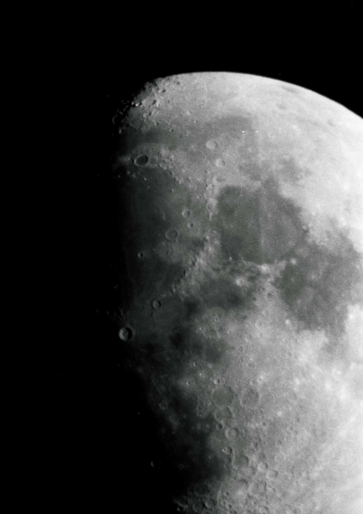

giorgosgr Δημοσιεύτηκε Απρίλιος 17, 2012 Συγγραφέας Δημοσιεύτηκε Απρίλιος 17, 2012 Κι άλλη μία από το ίδιο φιλμ. Facebook Giorgos'' videoastronomy page https://www.facebook.com/videoastronomy/

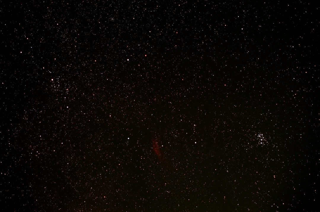

giorgosgr Δημοσιεύτηκε Σεπτέμβριος 25, 2012 Συγγραφέας Δημοσιεύτηκε Σεπτέμβριος 25, 2012 Nikon F-801, Nikkor 50mm f/1.8 at 2.8, 10 min exosure piggyback, Fuji C200. Υπήρχε έντονο πράσινο υπόβαθρο ειδικά προς το κάτω μέρος της φωτό. Φωτορύπανση; Ίσως και το πράσινο φώς φωτισμού του σκόπευτρου της F-801. Θα δοκιμάσω με πλήρως μηχανική μηχανή το ίδιο πεδίο. Το πάμφηνο Fuji C200 γράφει εξαιρετικά καλά το κόκκινο πάντως! Την επεξεργάστηκα λίγο με το gimp και γι αυτό είναι κάπως διαφορετική από αυτήν που ανέβασα στις αστροφωτογραφίες. Το φιλμ αυτό δείχνει να έχει ενδιαφέρον για αστροφωτογράφιση και βρίσκεται παντού! Facebook Giorgos'' videoastronomy page https://www.facebook.com/videoastronomy/
giannis60 Δημοσιεύτηκε Σεπτέμβριος 25, 2012 Δημοσιεύτηκε Σεπτέμβριος 25, 2012 Φίλε Γιώργο, όχι απλώς να τα βάλεις όλα στό μάνουαλ αλλά να βγάλεις και τις μπαταρίες. Στο Β δουλεύουν και χωρίς μπαταρία. Η φωτογραφία αυτή είναι τραβηγμένη με μινόλτα 50mm f 1.4 κλεισμένος στο f 2.4 fuji 400 superia 4λεπτά έκθεση πάνω στην ισημερινή μου στήριξη. Την αγαπώ αυτήν την φωτογραφία γιατί είναι από τις πρώτες. Δεν είχα βγάλει όμως από την μηχανή τις μπαταρίες. Ανήκει και αυτή η φωτογραφία στις μία από τα τρία φιλμ που στην μία άκρη τους είχαν αυτό το κόκκινοφως. Δεν μπορούσα να καταλάβω από που προερχόταν. Απελπισμένος και μην ξέροντας τι να κάνωκλείστηκα στο δωμάτιο με σβηστό το φως και κλειστά τα παντζούρια και αφού προσαρμόστηκαν τα μάτια μουστό σκοτάδι ἀνοιξα το καπάκι της μηχανής και έβαλα μέσα το πρόσωπο μου. είχα βάλει την ταχύτητα στο Β και είχα σκεπάσει τον φακό με το καπάκι του. Μόλις λοιπόν πάταγα το κλείστρο και άνοιγε ο φωτοφράκτης έβλεπα φως !!! Άφηνα το κλείστρο έσβηνε το φως!!! Εντελώς τυχαία έπεσε το μάτι μουστο σκόπευτρο και τότε είδα ότι όταν είναι πατημένο το κλείστρο και σηκωμένος ο καθρέφτης και ανοιχτός ο φωτοφράκτης εξακολουθεί να μένει αναμμένο το κόκκινο λεντάκι του φωτόμετρου.Έβγαλα τις μπαταρίες και το πρόβλημα λύθηκε. Εσύ να βγεις και να αποκριθείς παρών στο παρελθόν σου. Ρέα Γαλανάκη. Από το, Ελένη ή ο κανένας.
