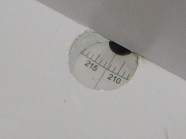

ianosjoker Δημοσιεύτηκε Ιούνιος 12, 2008 Μοιραστείτε Δημοσιεύτηκε Ιούνιος 12, 2008 Yes YES YES δουλευει το ξερω μα γιατι εκανες την κουποτριπανια στο πισω μερος ;εμενα δεν με βολευε και την εκανα στο πλαι βεβαια οδισκοσ μου βγικε λιγο μικρο και "χτυπισα" βιδα φαιναται εδω αλλα κραταει και το ματακι απο χαρακα χτυπισα βιδα την εβγαλα πρωτα ομως Η ΙΣΧΥΣ ΕΝ ΤΗ ΓΝΩΣΗΗ ΙΣΧΥΣ ΕΝ ΤΗΝ ΕΝΩΣΕΙ Σύνδεσμος για σχόλιο Κοινή χρήση σε άλλους ιστότοπους More sharing options...
ianosjoker Δημοσιεύτηκε Ιούνιος 12, 2008 Μοιραστείτε Δημοσιεύτηκε Ιούνιος 12, 2008 Yes YES YES δουλευει το ξερω! φιλε isAB μα γιατι εκανες την κουποτριπανια στο πισω μερος ;εμενα δεν με βολευε και την εκανα στο πλαι βεβαια οδισκος μου βγηκε λιγο μικρος και "χτυπισα" βιδα φαιναται εδω αλλα κραταει και το ματακι απο χαρακα. χτυπισα βιδα την εβγαλα πρωτα ομως Η ΙΣΧΥΣ ΕΝ ΤΗ ΓΝΩΣΗΗ ΙΣΧΥΣ ΕΝ ΤΗΝ ΕΝΩΣΕΙ Σύνδεσμος για σχόλιο Κοινή χρήση σε άλλους ιστότοπους More sharing options...
IsAB Δημοσιεύτηκε Ιούνιος 12, 2008 Μοιραστείτε Δημοσιεύτηκε Ιούνιος 12, 2008 Nemo αν δεν βρώ άκρη με τους manual κύκλους ίσως χρειαστώ τη βοήθεια σου, σ'ευχαριστώ που την προσφέρεις Ιανος, το μόνο μου πρόβλημα είναι οτι έχω δοκιμάσει 2 διαφορετικά ποτήρια για να ανοίξω την τρύπα αλλα και τα δύο με πρόδωσαν . Δεν την έβαλα στο πλάι γιατί έβρισκε πάνω στο οριζόντιο πλαινό της βάσης όπως εσένα και δεν μου κατέβηκε να το ξεβιδώσω I''ve got amazing powers of observation Σύνδεσμος για σχόλιο Κοινή χρήση σε άλλους ιστότοπους More sharing options...
