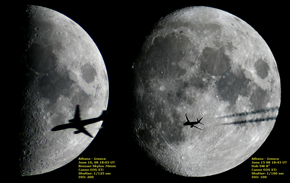

xiotis33 Δημοσιεύτηκε Ιούνιος 16, 2008 Μοιραστείτε Δημοσιεύτηκε Ιούνιος 16, 2008 Παιδια πω γινετε να βλεπουμε πολυ κοντα την σεληνη και οταν περασει ενα αεροπλανο να το δουμε μικρο???δεν μπορω να το καταλαβω και την εχω καιρο αυτη την απορια...δεν μπορω να το καταλαβω πως αφου αν βρεθουμε στην θεση του αεροπλανου δεν θα την βλεπουμε ετσι την σεληνη....πω πω μπερδευτηκα....αν μπορειτε απαντηστε....thx... keep going alone...... Σύνδεσμος για σχόλιο Κοινή χρήση σε άλλους ιστότοπους More sharing options...

xiotis33 Δημοσιεύτηκε Ιούνιος 16, 2008 Συγγραφέας Μοιραστείτε Δημοσιεύτηκε Ιούνιος 16, 2008 συγνωμη φιλε απο τηλεσκοπιο ενοουσα...πως γινετε με το τηλεσκοπιο να βλεπουμε τοσο κοντα τους κρατηρες κτλ και αν εκεινη την στιγμη περασει ενα αεροπλανο το βλεπουμε τοσο μικρο και δεν μπορουμε να το δουμε πολυυυ κοντα αφου η μεγενθυνση που κανει το τηλεσκοπιο μας επιτρεπει να δουμε τοσο κοντα πλανητες??? keep going alone...... Σύνδεσμος για σχόλιο Κοινή χρήση σε άλλους ιστότοπους More sharing options...
Laskos Δημοσιεύτηκε Ιούνιος 16, 2008 Μοιραστείτε Δημοσιεύτηκε Ιούνιος 16, 2008 Τι να σου πω...Δεν εχω πετυχει ποτε αεροπλανο στο προσοφθαλμιο ενω παρατηρουσα με μεγαλη μεγεθυνση...Λογικα μεγαλο θα επρεπε να φανει και το αεροπλανο αν πχ παρατηρεις με μεγεθυνση 160x...Εσυ ποσο μικρο το ειδες?Μηπως δεν ηταν αεροπλανο και ηταν κανενας δορυφορος??Οι δορυφοροι περνανε μεσα απο το πεδιο του προσοφθαλμιου στο τσαφκαι ναι, συνηθως οση μεγεθυνση και να εχεις, ενα φωτακι απλα βλεπεις μονο. Σύνδεσμος για σχόλιο Κοινή χρήση σε άλλους ιστότοπους More sharing options...
giorgosgr Δημοσιεύτηκε Ιούνιος 16, 2008 Μοιραστείτε Δημοσιεύτηκε Ιούνιος 16, 2008 Το βλέπεις τόσες φορές μεγαλύτερο από ότι με γυμνό μάτι όσες βλέπεις και τη σελήνη μεγαλύτερη. Ειλικρινά δεν κατανοώ την ερώτησή σου. Facebook Giorgos'' videoastronomy page https://www.facebook.com/videoastronomy/ Σύνδεσμος για σχόλιο Κοινή χρήση σε άλλους ιστότοπους More sharing options...
Στέφανος Σοφολόγης Δημοσιεύτηκε Ιούνιος 16, 2008 Μοιραστείτε Δημοσιεύτηκε Ιούνιος 16, 2008 Σκέψου ότι η Σελήνη έχει διάμετρο 90.000 φορές μεγαλύτερη από ένα αεροπλάνο μήκους π.χ. 40 μέτρων. Ένα τέτοιο αεροπλάνο θα το δεις μικρότερο από τη Σελήνη (με ή χωρίς τηλεσκόπιο) αν είναι σε απόσταση μεγαλύτερη από 4~5 χιλιόμετρα από σένα. Αν εφαρμόσεις λίγη απλή γεωμετρία θα το καταλάβεις μόνος σου. "Πως να σωπάσω μέσα μου την ομορφιά του κόσμου; ..." Κώστας Κινδύνης "Με το λύχνο του άστρου στους ουρανούς εβγήκα, στο αγιάζι των λειμώνων, στη μόνη ακτή του κόσμου..." Οδυσσέας Ελύτης www.a-polaris.org Σύνδεσμος για σχόλιο Κοινή χρήση σε άλλους ιστότοπους More sharing options...
ammonite Δημοσιεύτηκε Ιούνιος 16, 2008 Μοιραστείτε Δημοσιεύτηκε Ιούνιος 16, 2008 συγνωμη φιλε απο τηλεσκοπιο ενοουσα...πως γινετε με το τηλεσκοπιο να βλεπουμε τοσο κοντα τους κρατηρες κτλ και αν εκεινη την στιγμη περασει ενα αεροπλανο το βλεπουμε τοσο μικρο και δεν μπορουμε να το δουμε πολυυυ κοντα αφου η μεγενθυνση που κανει το τηλεσκοπιο μας επιτρεπει να δουμε τοσο κοντα πλανητες??? Καλησπέρα. Κοίτα τις παρακάτω φωτογραφίες. Στην πρώτη, το αεροπλάνο φαίνεται αρκετά μεγάλο γιατί απλούστατα είναι σχετικά κοντά (άσχετα από το αν είναι η Σελήνη από πίσω.) Στην δεύτερη φαίνεται μικρότερο διότι είναι σχετικά μακριά… Σύνδεσμος για σχόλιο Κοινή χρήση σε άλλους ιστότοπους More sharing options...
