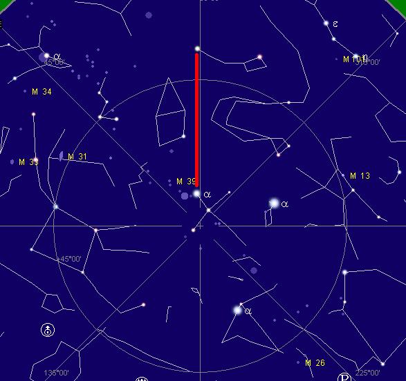

nickthegreek13_7 Δημοσιεύτηκε Αύγουστος 14, 2008 Δημοσιεύτηκε Αύγουστος 14, 2008 Εδώ που βρίσκομαι έχω ναι μεν πρόσβαση στη ταράτσα, αλλά μόνο συγκεκριμένες ώρες. Αυτό έχει ως αποτέλεσμα να μην μπορώ να ανεβαίνω όσες φορές θέλω και να έχω πρόσβαση στον Πολικό. Αντιθέτως, αν δεν είμαι στη ταράτσα και θέλω να στοχεύσω σε στόχους Νότια, αναγκάζομαι να είμαι στη πίσω αυλή η οποία όμως δεν βλέπει Βόρεια. Η χρήση ευθυγράμμισης με διολίσθηση επίσης δεν είναι δυνατή επειδή στη πίσω αυλή έχω πολύ περιορισμένο οπτικό πεδίο και δεν βλέπω παρά ενα μικρό μέρος της Ανατολής και καθόλου Δύση. Πως γίνεται λοιπόν με τόσο λίγες προυποθέσεις να γίνει αξιοπρεπής ευθυγράμμιση ; Οι περισσότεροι θα έλεγαν ό,τι απλά δεν γίνεται, αλλά στη προκειμένη δική μου περίπτωση, δεν έχω άλλη επιλογή παρά να πειραματιστώ. Σκέφτηκα λοιπόν το εξής. Τόσο στη μπροστινή αυλή όσο και στη πίσω, στήνω σε σημείο που έχει ακριβώς την ίδια επίπεδη επιφάνεια και ύψος. Έτσι, μπορώ άνετα να κάνω μια χονδρική πολική ευθυγράμμιση και μετά να μεταφέρω τη στήριξη όπως είναι πίσω έχοντας σεταρισμένο πλέον το ύψος χωρίς να χαλάσει η ρύθμιση σε σημείο που να γίνεται ενοχλητικο. Τώρα θα μου πείτε όμως έτσι θα έχω μόνο το ύψος του πολικού σωστά και όχι του Αζιμούθιου. Ίσως όμως υπάρχει λύση και για το δεύτερο. Αν αναλογιστούμε ο,τι κάποια συγκεκριμένη ώρα, ένα αστέρι ψηλότερα απο τον Πολικό (πχ Deneb) που θα φαίνεται απο πίσω θα είναι ακριβώς στο ίδιο Αζιμούθιο με τη θέση του Πολικού, αν στοχεύσω τη κεφαλή της ισημερινής εκεί δεν θα λύσω και το δεύτερο αυτό ζήτημα ; Έτσι ουσιαστικά θα έχω σωστά ρυθμισμένο τόσο το ύψος όσο και το αζιμούθιο με αποτέλεσμα να έχει ολοκληρωθεί μια μέτρια ευθυγράμμιση. Τι λέτε ;
nickthegreek13_7 Δημοσιεύτηκε Αύγουστος 14, 2008 Συγγραφέας Δημοσιεύτηκε Αύγουστος 14, 2008 Δείτε καλύτερα τι εννοώ όταν λέω να είναι ακριβώς στο ίδιο Αζιμούθιο Deneb & πολικός :
