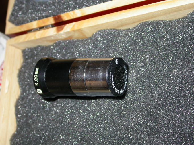

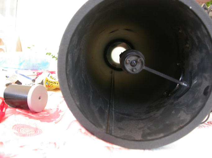

giorgosgr Δημοσιεύτηκε Αύγουστος 23, 2008 Συγγραφέας Μοιραστείτε Δημοσιεύτηκε Αύγουστος 23, 2008 Ήδη το φως είναι στο 0,16% μειωμένο και με το δευτερεύον φιλτράρισμα που προορίζεται για πρίσμα herschel (το οποίο αφήνει να περάσει 5%) είμαστε απολύτως ασφαλείς. Το φίλτρο κόβει και το υπέρυθρο και το υπεριώδες. Το ηλιακό τηλεσκόπιο είναι καλύτερο από οποιοδήποτε ηλιακό φίλτρο καθότι χρησιμοποιούμε οπτικές επιφάνειες. Μόνος κίνδυνος είναι να κοιτάξουμε αφηρημένοι χωρίς φίλτρο στον προσοφθάλμιο. Σκοπέυω να αγοράσω και φίλτρο για πρίσμα herschel 1.25" για να χρησιμοποιώ και τους άλλους προσοφθάλμιούς μου. Άποψη του ηλιακού τηλεσκοπίου από μπροστά. Δεν έβαψα μαύρο και το πίσω μέρος του πρωτεύοντος για να μπορώ να το ευθυγραμμίζω. Θα προσθέσω μαύρο κάλυμα στο πίσω μέρος. Προσοφθάλμιος Kellner 0.96" και φίλτρο. Το αφήνω μόνιμα επάνω για θέμα ασφάλειας. Facebook Giorgos'' videoastronomy page https://www.facebook.com/videoastronomy/ Σύνδεσμος για σχόλιο Κοινή χρήση σε άλλους ιστότοπους More sharing options...
