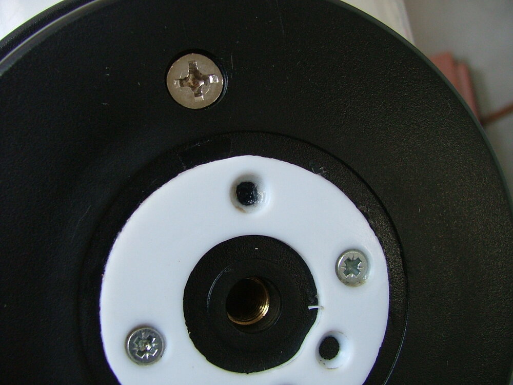

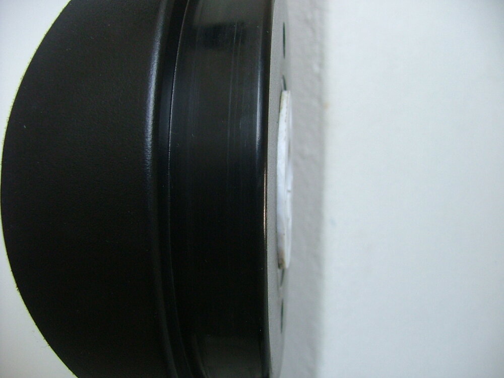

Και εγώ έχασα αυτές τις φλάντζες με τα πολλά βάλε-βγάλε και στη θέση τους έβαλα αντίστοιχες από τεφλόν που έφτιαξα μόνος μου. Αν κάνεις το ίδιο πρέπει να προσέξεις τα εξής.
Το τεφλόν δεν κολλάει με καμμία κόλλα. Έτσι μόνο με μικρές βίδες μπορείς να το συγκρατήσεις στη θέση του. Τότε πρέπει να προσέξεις έτσι ώστε τα κεφάλια από τις βίδες να μην προεξέχουν από την επιφάνεια του τεφλόν. Για τον λόγο αυτό με ένα τρυπάνι με κωνική κεφαλή πρέπει να κάνεις "φωλιές" στο τεφλόν (φωτο).
Επίσης εγώ αντι για overlay χρησιμοποίησα κερί αυτοκινήτου με το οποίο αρχικά άλειψα κάθε ξύλινη ή πλαστική επιφάνεια που έρχεται σε επαφή με άλλη επιφάνεια τριβής καθώς κινείται ο σωλήνας είτε καθ' ύψος είτε κατά αζιμούθιο. Με το κερί πέρασα επίσης και τις επιφάνειες τεφλόν της βάσης.
Αφού τις άφησα να στεγνώσουν τις σκούπισα με ένα κομμάτι ύφασμα έδεσα πάλι τη βάση και φίλοι μου "φυσάει". Κινείται με τη χρήση ενός δακτύλου και μόλις την αφήσεις κόκκαλο.
