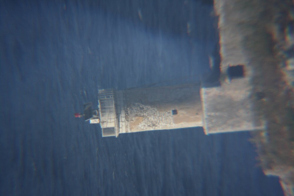

Bi2L Δημοσιεύτηκε Σεπτέμβριος 17, 2008 Μοιραστείτε Δημοσιεύτηκε Σεπτέμβριος 17, 2008 Hi Dimitris!!! Για δες στο Πλανηταριο Θεσσαλονικης - T-Ring για CANON-EOS (CE93419 ) Βεβαια αυτο ειναι μονο ενα T-Ring! Για να βαλεις την φωτογραφικη επανω χρειαζεσαι και αλλο εξοπλισμο. Εγω πχ. εχω εναν ανταπτορα Μ-43 της Baader που μπαινει πανω στα Hyperion και μετα πανω στον Μ-43 βαζεις το Τ-Ring οπου βεβαια το Τ-Ring μπαινει αντι του φακου. Aν και δεν ειμαι ιδιαιτερα ευχαριστημενος απο την αποδοση της Canon πανω στους Hyperion, βεβαια το εχω δοκιμασει μονο σε επιγειους στοχους...αλλα δεν μου αρεσε η ποιοτητα (μπορει βεβαια να ειχα κανει καμια λαθος ρυθμιση). Τωρα.... λογικα υπαρχουν και αλλοι τροποι (αλλα δεν τους ξερω)Υπαρχει κανεις που ξερει αλλους τροπους??? Με ενδιαφερει και εμενα!!!! EDIΤ:M43 T2 Baader εχω που βαζω πανω τους Hyperion Παρακατω δυο Φωτογραφιες Για συγκριση!!Ειναι ο Ιδιος Φαρος και στις δυο απο το ιδιο σημειο τραβηγμενος (αλλη μερα)Παντος το σετ Hyperion + Meade + Canon eos 40D εμενα δεν με τρελανε Αλλα πρεπει να κανω και αλλες δοκιμες Meade 12.5 1525 f/4.7Hyperion 21mmCanon Eos 40D (on T-Ring M43 T2 ring)1/2500iso 640 Αποσταση 2.5 kh. Canon Eos 40D1/640seciso 400focal leght 73mm Βασίλης ΜεταλληνόςOO 16 1600 f4ΟΟ 12.5 1525 f4.8 NEQ6TOA130 1000 f7.7 ΕΜ200ED80 600 f7.5, Vixen9x63Canon eos 6D, Sony a7s2, Wat120n+,Asi1202009年7月22號日食 - 2017 Aug 21www.metallinos.net Σύνδεσμος για σχόλιο Κοινή χρήση σε άλλους ιστότοπους More sharing options...

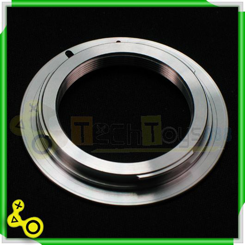

pascal Δημοσιεύτηκε Σεπτέμβριος 17, 2008 Μοιραστείτε Δημοσιεύτηκε Σεπτέμβριος 17, 2008 δημήτρη καλημέρα,εγω με το dob 8 με τον παλιο focuser,οχι crayford ,τελικά χρειάστηκα μονο αυτο... http://cgi.ebay.com/M42-Lens-Adapter-for-Canon-EOS-5D-450D-40D-350D-300D_W0QQitemZ160283005184QQcmdZViewItem?hash=item160283005184&_trkparms=72%3A1205%7C39%3A1%7C66%3A2%7C65%3A12%7C240%3A1318&_trksid=p3286.c0.m14 το βιδώνεις στην canon και μετα στο τηλεσκόπιο ελπίζω να βοήθησα,Φιλικά Πασχαλης . I LOVE MUSIC -SPACE- XTREME LIFE. Σύνδεσμος για σχόλιο Κοινή χρήση σε άλλους ιστότοπους More sharing options...

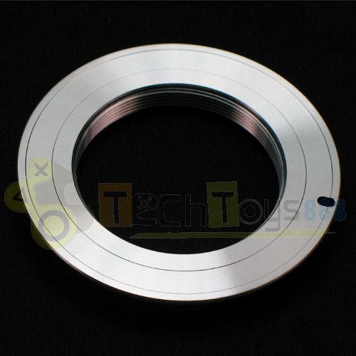

Bi2L Δημοσιεύτηκε Σεπτέμβριος 17, 2008 Μοιραστείτε Δημοσιεύτηκε Σεπτέμβριος 17, 2008 Πασχαλη πως βαζεις ομως τον Μ42 μεσα στο Focuser ?? (Μονο τον Μ42 και την Canon εννοω...δεν θελει και κατι αλλο??)Εχω εναν 2" LowProfile Crayford Focuser αλλα δεν μπορω να το βαλω κατευθειαν επανω.... κανω κατι λαθος(?) εσυ πως το εβαλες? Εδω ειναι η κατω μερια, που παει στο τηλε εδω η πανω πλευρα που μπαινει η Canon Βασίλης ΜεταλληνόςOO 16 1600 f4ΟΟ 12.5 1525 f4.8 NEQ6TOA130 1000 f7.7 ΕΜ200ED80 600 f7.5, Vixen9x63Canon eos 6D, Sony a7s2, Wat120n+,Asi1202009年7月22號日食 - 2017 Aug 21www.metallinos.net Σύνδεσμος για σχόλιο Κοινή χρήση σε άλλους ιστότοπους More sharing options...
pascal Δημοσιεύτηκε Σεπτέμβριος 17, 2008 Μοιραστείτε Δημοσιεύτηκε Σεπτέμβριος 17, 2008 ΑΑ..ξεχασα να στο πώ ,πρέπει να ξεβιδώσεις απο το focuser τον πρώτο σωλήνα που ΄΄πιανει ΄΄τα προσοφθαλμια δηλαδη αν κοιταξεις τον εστιαστή σου ξεβιδώνει σε δια φορα σημειά ,δοκίμασε το προσεκτικά ,μην χαλάσεις τις βόλτες... . I LOVE MUSIC -SPACE- XTREME LIFE. Σύνδεσμος για σχόλιο Κοινή χρήση σε άλλους ιστότοπους More sharing options...
pascal Δημοσιεύτηκε Σεπτέμβριος 17, 2008 Μοιραστείτε Δημοσιεύτηκε Σεπτέμβριος 17, 2008 Εδω ειναι η κατω μερια, που παει στο τηλε Αυτή η πλευρα βιδώνει στον focuser,αφου πρώτα αφαιρεσεις το πρώτο σωληνακι εδω η πανω πλευρα που μπαινει η Canon ΣΩΣΤΑ . I LOVE MUSIC -SPACE- XTREME LIFE. Σύνδεσμος για σχόλιο Κοινή χρήση σε άλλους ιστότοπους More sharing options...
pascal Δημοσιεύτηκε Σεπτέμβριος 17, 2008 Μοιραστείτε Δημοσιεύτηκε Σεπτέμβριος 17, 2008 και κάτι ακομα.. πρώτα βιδωσε το μ42 στη μηχανη και μετα ολη τη μηχανη στο τηλ . I LOVE MUSIC -SPACE- XTREME LIFE. Σύνδεσμος για σχόλιο Κοινή χρήση σε άλλους ιστότοπους More sharing options...
