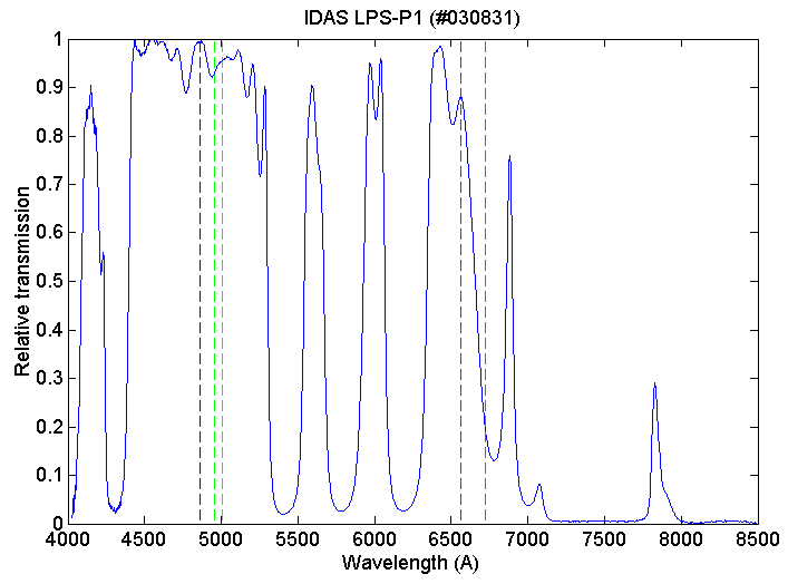

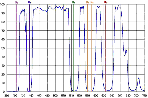

Γιάννη, σύμφωνα με την Science Center το LPS *δεν* μειώνει το ωφέλιμο φως και οι παραπάνω χρόνοι (τυπικά x2-x3) είναι δυνατοί λόγω της μείωσης της φωτορρύπανσης και όχι απαραίτητοι για να πάρεις το ίδιο σήμα. Θέλω να τους πιστέψω και έτσι το συνδύασα για να μειώσω τα gradients που εμφανίζονται από τα φώτα της πόλης (το Ηα αφήνει ένα μικρό ποσοστό αυτών και διέρχονται).
. Λοιπόν βρήκα τα διαγράμματα παρακάτω, και αν τα μεταφράζω σωστά, το LPS είναι ποιό ανοικτό στην περιοχή 650-665 που "παίζει" το Baader 7nm Ha, οπότε τελικά η τομή των δύο φίλτρων πρέπει να δωσει το διάγραμμα του Ha, και μάλιστα με μοιωμένη διαπερατότητα (αν έχουν 0.9 στην κορυφή, η επικάλυψή τους δείνει 0.9χ0.9=0.82).
Κατι μου διαφεύγει;
Υπαρχουν αλλοι συνδιασμοί που προσφέρουν ενδιαφεροντα αποτελεσματα ; (ξέρω πχ IDS LPS με SBIG LRGB)
Δεν έχεις άδικο... Από τα διαγράμματα έτσι φαίνεται.. :-k
Τα λεγόμενα για το LPS τουλ. είναι πως βελτιώνει το contrast.
Τις προσεχείς μέρες θα κάνω και άλλα πειράματα και όταν έχω παραδείγματα θα επανέλθω.
