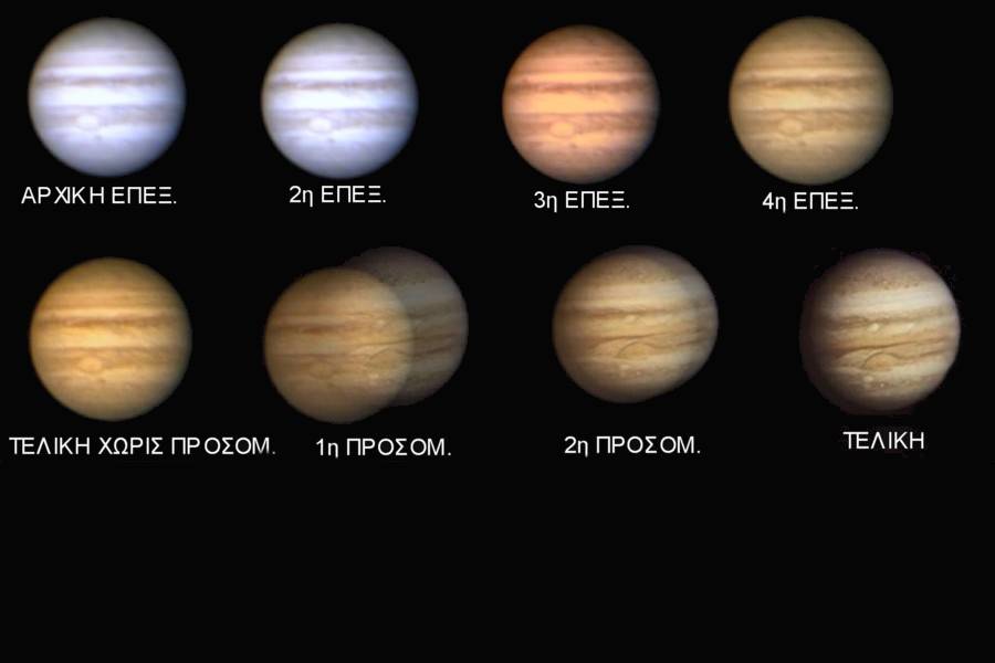

Θα δείτε τέσσερα αρχεία (Project 1 έως 4) που παρουσιάζουν σύμφωνα με το Δημήτρη Κουτρούμπα τις λήψεις του (τα συμπεράσματα δικά σας).
Επίσης θα δείτε και ένα κολλάζ (Untitled-1.jpg) όπου φαίνονται τα εξής:
Ο Δίας σε μια παλιά φωτό της NASA, o Δίας που δημοσίευσε ο Δημήτρης Κουτρούμπας και ο Δίας από τρίτο φωτογράφο που αποτυπώνει την ατμοσφαιρική κατάσταση του Δία την ίδια εποχή που υποτίθεται ότι ο Δημήτρης Κουτρούμπας πήρε τη φωτό. Επίσης, (τα συμπεράσματα δικά σας).

2Ο Η ΦΩΤΟ ΤΟΥ ΔΙΑ
Οι φωτογραφίες είναι με την σειρά που επεξεργάστηκαν και στη οποία τελική έκανα προσομοίωση με φωτογραφίες του Δία προγραμμάτων για καλύτερο αποτέλεσμα. Εκεί είναι και το λάθος μια και όντος οι φωτώ αυτές είναι παλιότερες(φένεται και σε φώτο που μου έστειλε ο Astrovox και παραθέτω) και οι προσομοίωση άλλαξε την εικόνα με παλιότερη του Δια. Πράγμα εσφαλμένο που δεν πέρασε από το μυαλό μου και ακόμη χειρότερο ότι εάν πέρναγε θα ήταν χαζό να τις κατεβάσω και πιστεύω ότι καταλαβαίνετε το γιατί.

Σας παραθέτω, τέλος, και την άποψη του Αντώνη Αγιομαμίτη σχετικά με τις φωτό, πιστεύω είναι ιδιαίτερα χρήσιμη.
Αγαπητε Ανδρεα,
Σχετικα με τις προσφατες συζητησεις στο ΑστροΒοξ γυρω απο τον Δια και
τον γαλαξια της Ανδρομεδας, ΔΕΝ υπαρχει καμια αμφιβολια κατα την αποψη μου οτι υπαρχει σοβαροτατο προβλημα οπως παρουσιαζονται τα πραγματα απο τον Δημητρη και μπορω να το αποδειξω με τον ποιο κατηγοριματικο τροπο.
***** Εικονα του Δια *****
Αν κανεις ενα ζοομ στην συγκεκριμενη φωτο (400%), θα δεις οτι ο τυπος
εχει κανει ενα gaussian blur στο χειλος του Δια και τον οποιο πηρε
αρχικα απο καπου. Ας παρουμε τα πραγματα ποιο αναλυτικα:
(1) στην εικονα, η διαμετρος του Δια ειναι 135 πιξελ
(2) τον Αυγουστο (οπως μας γραφει), ο Διας ειχε φαιν. διαμετρο 45.31"
(15 Αυγουστου)
(3) το 'Celestron SC 8" , focal reduser celestron f/6' ....
- στην πραγματικοτητα ειναι f/6.3 .... οποτε μιλαμε για Celestron
SC 8" με εστιακη 50.4" (8 x 10 x 0.63) η 1270.8μμ (βλ. 50.4 x 25.2)
(4) η Meade Deep Sky Imager εχει πιξελ με διαστασεις 9.6μ x 7.5μ (πηγη:
http://www.meade.com/dsi/overview.html)
Οποτε εχουμε και λεμε ....
(Α) αναλυση (image scale) Celestron SC 8" + f/6.3 + Meade Deep Sky
Imager = 206.25 x 9.6 / 1271 = 1.56"/πιξελ (πρωτος αξονας της καμερας)
Imager = 206.25 x 7.5 / 1271 = 1.22"/πιξελ (πρωτος αξονας της καμερας)
(Β) με φαιν. διαμετρο για τον Δια 45.31" (βλ (2) ποιο πανω), μιλαμε για
ενα ειδωλλο 29 πιξελ (=45.31/1.56) επι 37 πιξελ (=45.31/1.22)
(Γ) το ειδωλλο του τυπου ειναι 135 πιξελ ....
(Δ) αν προχωρησε με μεγεθυνση (πχ. 4x), γιατι την αρχικη χρηση του
μειωτη της Celestron και οχι barlow;
(Ε) δεν υπαχει ΚΑΜΙΑ αμφιβολια οτι το αποτελεσμα ΔΕΝ ειναι γνησιο ...
μπορει να μας προσφερει ο φιλος το βιντεακι; Η λεπτομερια που διαθετει
με βαση την χρηση μειωτη (Celestron/f6.3) και μεγεθυνση (oversampling
400%) δεν οδηγει σε τετοια ποιοτητα με τιποτα. Και διαθετω το νεο μου
τηλεσκοπιο που ελαβα σημερα αν μπορει να αποδειξει το αντιθετο!
