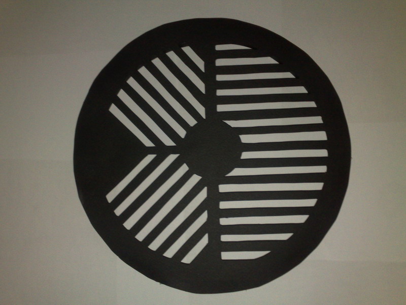

sheliak Δημοσιεύτηκε Δεκέμβριος 17, 2008 Δημοσιεύτηκε Δεκέμβριος 17, 2008 Εφτιαξα μια και εγω..και τωρα περιμενουμε να φυγουν τα συννεφα.. Αν οντως δουλευει θα ξαναφτιαξω μια πιο περιποιημενη..
sheliak Δημοσιεύτηκε Δεκέμβριος 18, 2008 Δημοσιεύτηκε Δεκέμβριος 18, 2008 ΦΟΒΕΡΗ μολις τωρα την δοκιμασα..μολις ειδα το αποτελεσμα, εχασα τα λογια μου..
sheliak Δημοσιεύτηκε Δεκέμβριος 18, 2008 Δημοσιεύτηκε Δεκέμβριος 18, 2008 Εν το μεταξυ δοκιμασα μια απο τις μασκες που εφτιαξα για το R200ss στο 8-ιντσο dob και δουλεψε τελεια. Παρα το γεγονος οτι την ειχα το τοποθετησει εντελως προχειρα πανω στο τηλεσκοπιο..Αρα πιστευω οτι διαδικασια κατασκευης ειναι κατι λιγοτερο απο αυστηρα ορισμενη...

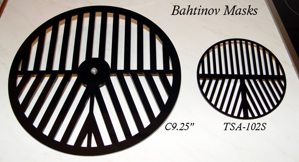

roryt Δημοσιεύτηκε Δεκέμβριος 19, 2008 Συγγραφέας Δημοσιεύτηκε Δεκέμβριος 19, 2008 Πολύ καλύτερη κατασκευή απο την δικιά μου, εισαι μάστορας Για όσους δεν εχουν διάθεση να φιάξουν δικιά τους, αλλο ενα site που φιάχνει απο πλαστικό σε χαμηλές τιμές : http://www.focus-mask.com/
sheliak Δημοσιεύτηκε Δεκέμβριος 19, 2008 Δημοσιεύτηκε Δεκέμβριος 19, 2008 Που να δεις αυτη που εφτιαξα, αφου ειδα οτι δουλευει... Παντως απο χθες, που διαπιστωσα πως δουλευει στην πραξη εχω μεινει αφωνος..ειμαι ευγνωμων που ξεκινησες αυτο το θεμα και εμαθα και εγω για αυτη την μασκα..!!!

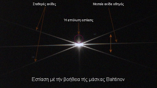

nicktremoulis Δημοσιεύτηκε Δεκέμβριος 21, 2008 Δημοσιεύτηκε Δεκέμβριος 21, 2008 να ενα μη εστιασμενο αστερι οπως φαινεται στη φωτογραφικη μηχανηαλλα και live στο μάτι! http://tiemathasimera.blogspot.comhttp://parnonas1420.blogspot.comhttps://erasitexnisprogrammatistis.blogspot.com/

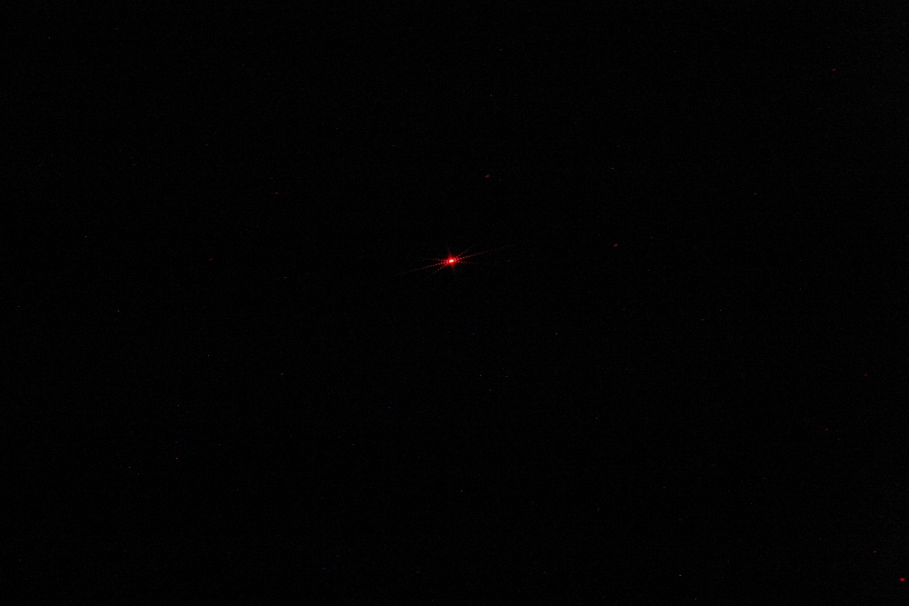

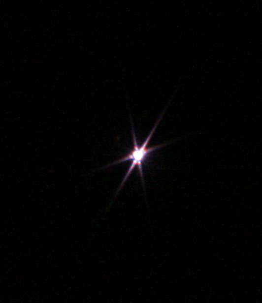

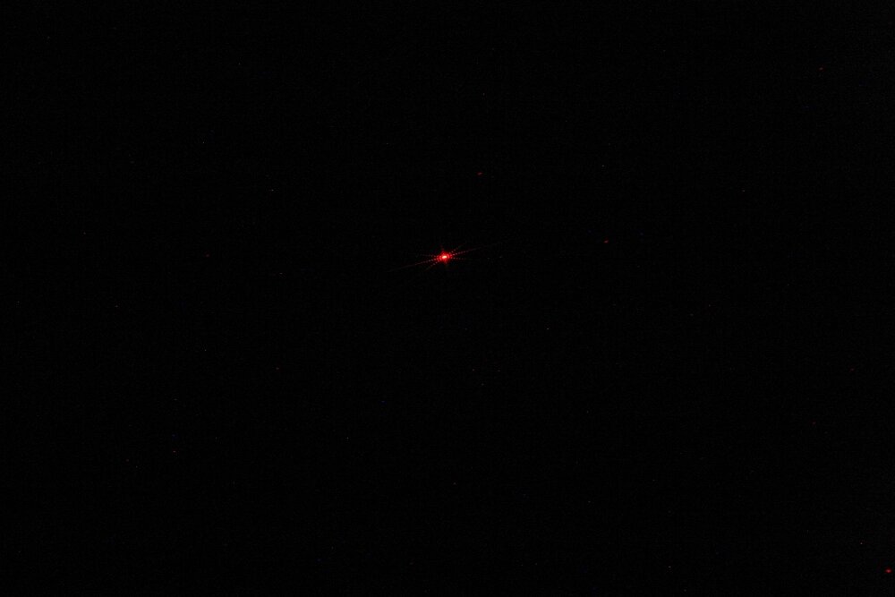

roryt Δημοσιεύτηκε Ιανουάριος 17, 2009 Συγγραφέας Δημοσιεύτηκε Ιανουάριος 17, 2009 Αφού επιτέλους μας εκανε το χατήρι να ανοίξει χτες (αν και κανα-δυο στιγμές με κοψοχόλιασε ) καταφερα να την δοκιμάσω επιτυχως. Αυτου του ανθρώπου πρεπει να του δώσουν Νομπελ Φυσικά από το σκόπευτρο δεν φαινότανε τιποτα. Αλλα με μικρες λήψεις των 10 δευτερων ηταν εμφανής. Βαζω και την τελική φωτογραφία πριν αφαιρέσω την μάσκα. Ειναι από DSLR με Ηα πάνω στο Πολικό. Συνολική διαδικασία, 2-3 λεπτά!!

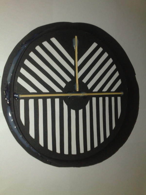

updorile Δημοσιεύτηκε Ιανουάριος 18, 2009 Δημοσιεύτηκε Ιανουάριος 18, 2009 Παιδιά εμένα μέχει σώσει! Καθότι κάτοχος λαπτοπ με "σβήστα" και τουλάχιστον σε εμένα τα προγράμματα για εστίαση όπως το DSLR Focus δεν δουλεύουν σωστά, η μάσκα του ευλογημένου Bahtinov ήρθε σαν από μηχανής θεός και μου έλυσε το πρόβλημα! Συγχωρεί και αρκετές κατασκευαστικές ατέλειες, άμα δείτε τη δικιά μου θα πείτε πως είναι δυνατόν να εστιάζει ο άνθρωπος με αυτό. Κι όμως γίνεται!Η αλήθεια είναι πως πρέπει να αξιωθώ κάποια στιγμή να φτιάξω μία καλύτερη...
