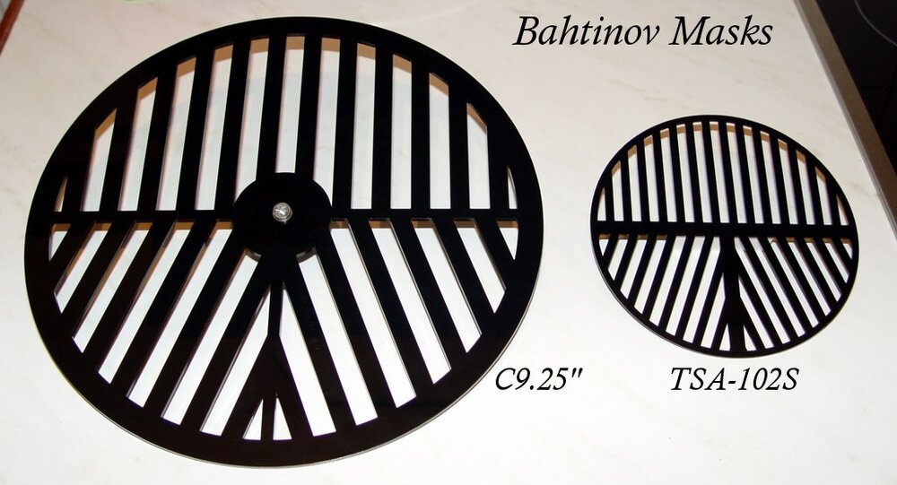

hgg Δημοσιεύτηκε Φεβρουάριος 8, 2009 Δημοσιεύτηκε Φεβρουάριος 8, 2009 Ή ομορφιά βρίσκεται πάντα στήν απλότητα. Πιστεύω ότι αυτές οί μάσκες πρέπει νά δίνονται μαζί μέ κάθε νέο τηλεσκόπιοσάν τυπικό παρελκόμενο! hgg2016.

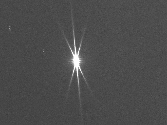

roryt Δημοσιεύτηκε Φεβρουάριος 14, 2009 Συγγραφέας Δημοσιεύτηκε Φεβρουάριος 14, 2009 Την βαζεις μπροστα απο τον σωλήνα. Αν εισαι πολύ μακρια απο την καλή εστιαση βλεπεις την μασκα να διαγραφεται πανω στα θολά ειδωλα των αστεριων. Οταν πλησιαζεις την καλή εστιαση αρχιζουν να σχηματιζονται τα σχηματα με τα Χ που βλεπεις στις ποιο πανω εικονες. Αρκετα κοντα στο ιδανικο σημειο υπαρχουν τα δυο πλευρικά Χ που μενουν ακινητα και η κεντρική γραμμή που κουνιεται μαζι με την κινηση του εστιαστή. Αν εισαι εκτος εστίασης προς τα μεσα, η κεντρική γραμμη βρίσκεται προς την μια μερια (πχ την κατω). Αν εισαι εκτος εστιασης προς τα εξω, βρίσκεται προς την άλλη μερια. Οταν ειναι ακριβως στο κεντρο εισαι στο ιδανικο σημειο εστιασης, οποτε και αφερεις την μασκα και κλειδωνεις τον εστιαστή σου.

sheliak Δημοσιεύτηκε Φεβρουάριος 16, 2009 Δημοσιεύτηκε Φεβρουάριος 16, 2009 Εχω παρατηρησει οτι αφηνοντας ενα κυκλικο κομματι στο κεντρο της μασκας οπως φαινεται εδω η εστιαση γινεται ευκολοτερη γιατι οι τρεις ακτινες φωτος δαχωριζονται καλυτερα οπως φαινεται εδω .
Blaze Δημοσιεύτηκε Φεβρουάριος 17, 2009 Δημοσιεύτηκε Φεβρουάριος 17, 2009 Παιδιά, η μάσκα είναι απλά α-π-ι-σ-τ-ε-υ-τ-η!!!Τη δοκίμασα χθες και δίνει καταπληκτικά αποτελέσματα, εξαιρετικά μεγάλη ακρίβια στην εστίαση και μεγάλη ανοχή σε κατασκευαστικές ατέλειες.Φαίνονται δυο ακτίνες διάθλασης χιαστί και μια κινούμενη που τέμνει το χ ακριβώς στο κέντρο όταν είναι εντός εστίας. Μπράβο στον μάγο Bahtinof The Truth Is Out There...

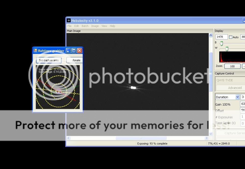

Aggelos Kechagias Δημοσιεύτηκε Ιούνιος 8, 2009 Δημοσιεύτηκε Ιούνιος 8, 2009 Βρηκα αυτο το προγραμματακι το οποιο βοηθαει στην ακριβες εστιαση για οσους χρησιμοποιουν BAHTINOV MASK.Το site ειναι εδω για περισσοτερες πληροφοριεςhttp://www.njnoordhoek.com/?p=325Μπορειτε να το δοκιμασετε επιτοπου οπως το εκανα και εγω.Ας υποθεσουμε πως εχουμε μπροστα μας το προγραμμα που κανουμε capture και ειμαστε στην φαση που εχουμε βαλει την μασκα στο τηλεσκοπιο μας (Ανοιχτε το παρακατω link του youtube που δειχνει το video με την εστιαση και πατηστε pause ). Υστερα ανοιξτε το προγραμμα και πατηστε "set capture area" και οριστε το τετραγωνο με το αριστερο πληκτρο του mouse ωστε να περιεχει μεσα το αστερι με τις γραμμες τις μασκας.Προσοχη αφου ορισετε το τετραγωνο δεν θα πρεπει να μετακινησετε το προγραμμα που κανει capture η στην συγκεκριμενη περιπτωση το παραθυρο του youtube γιατι θα αλλαξετε τα capture point του προγραμματος και θα βλεπει αλλα 'ντι αλλων Αφου λοιπον ειναι ολα σωστα πολυχρωμες διακεκομμενες γραμμες θα αναδειξουν το αστερι.Τωρα πατηστε play στο youtube για να δειτε πως θα φανει η εστιαση και το ιδιο ακριβως θα συμβει την ωρα που εστιαζουμε απο το τηλεσκοπιο μας. http://pegasusastro.com/

updorile Δημοσιεύτηκε Ιούνιος 17, 2009 Δημοσιεύτηκε Ιούνιος 17, 2009 Άγγελε καταπληκτικό! :D Το δοκίμασα και δουλεύει μία χαρά! Ειδικά με φίλτρα που το είδωλο δεν είναι ξεκάθαρο βοηθάει πάρα πολύ.Το μόνο που νομίζω ότι πρέπει να βελτιωθεί είναι ότι σε κάθε λήψη χρειάζεται να επιλέξεις ξανά την περιοχή λήψης με "Set capture area" αλλιώς τα νούμερα έχουν απόκλιση.Ευχαριστούμε ! \:D/ Θωμάς
