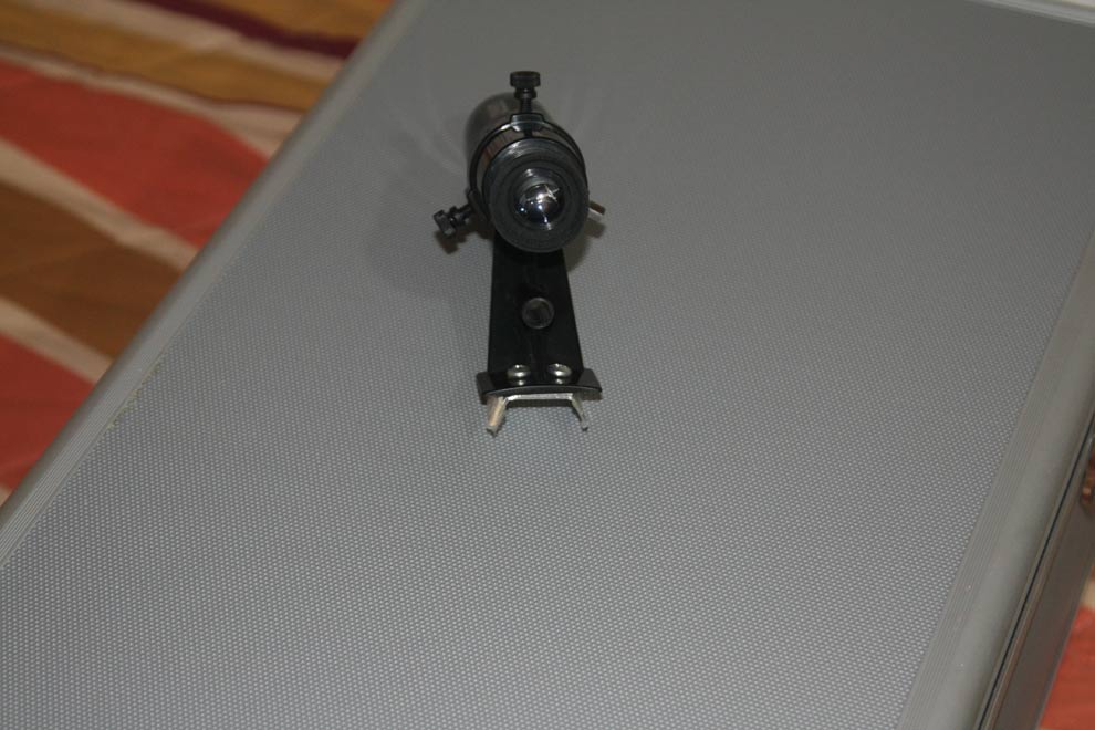

Λογω αμελειας δεν εχω ασχοληθει ακομα με την προσθηκη ερευνητη στο 120αρι, και ψαχνοντας στα συρταρια μηπως βρω τιποτα καλο, "θυμηθηκα" τον παραπεταμενο ερευνητη του Λιντλ.
Με ενα λαμακι 4Χ3 εκ. και διαμορφωμενο ετσι ωστε να ταιριαζει στην κλασσικη τραπεζοειδη βαση, βρεθηκε η λυση προσωρινα (ουδεν μονιμοτερο του προσωρινου).
Το λαμακι "τσακισε" σε αποσταση 1εκ απο καθε ακρη ωστε να παρει μορφη τραπεζίου, με μικρη πλευρα 2 εκ, και μεγαλη 3εκ.
Ο πλαστικος βραχιονας του Λιντλ τρυπηθηκε, καθως και το διαμορφωμενο λαμακι, σε αντιστοιχες θεσεις, ωστε να ταυτιζονται οι τρυπες.
2 λαμαρινοβιδες, ταινια διπλης οψης μεταξυ λαμας και βραχιονα, σελοτειπ στα ακρα του "ανταπτορα" για να μην γδερνουμε την υποδοχη του 120 και ετοιμο.

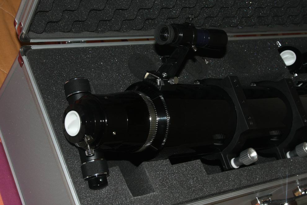

Οσο ετρεμε πανω στην πλαστικη βαση του στο Λιντλ, τοσο σταθερο ειναι τωρα.
Να σημειωσω οτι πρεπει να τυλιχθει με σελοτειπ και ο σωληνας του ερευνητη, για να μην εχει "τζογο" και να διατηρει την ρυθμιση του.
Μαλιστα τον εβαλα αναποδα, ωστε να τοποθετηθει σε πιο εμπροσθια θεση, και δουλευει αψογα.
