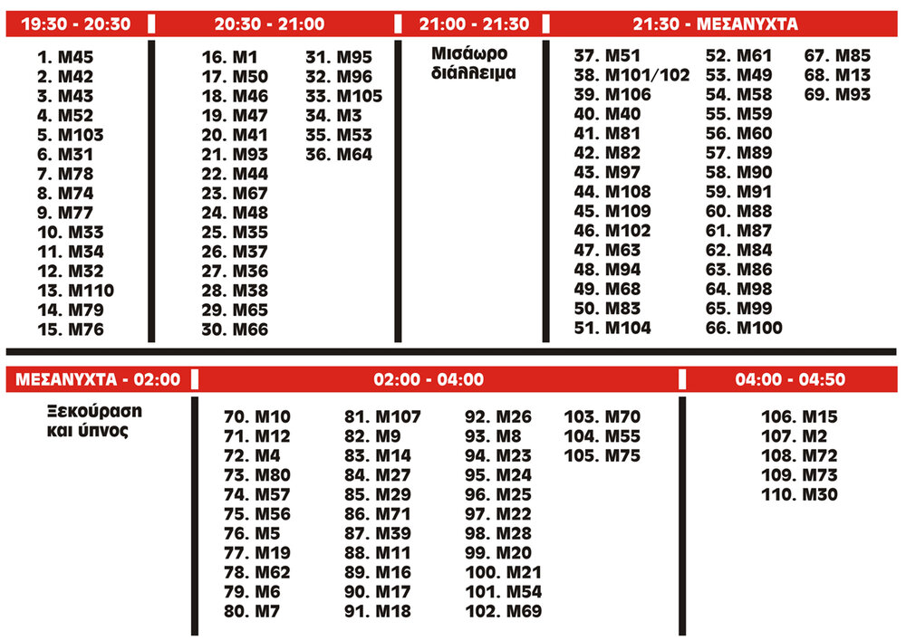

Διαβάζοντας ξανά το Astronomy Hacks και όταν έφτασα στο κεφάλαιο 29. Plan and prepare for a Messier Marathon βλέποντας τον πίνακα που έχει με τα ιδανικότερα έτη για να “τρέξει” κανείς τον Μαραθώνιο Messier είδα ότι το 2009 είναι ένα από αυτά (τα άλλα ήταν 2006 και το 2014) γιατί η νέα σελήνη είναι τέλος Μαρτίου όπως και το 2014 πράγμα που κάνει ιδανικά αυτά τα έτη για να δούμε και τα 110 Messier σε ένα βράδι. Εάν το προσπαθήσετε νωρίς το Μάρτιο θα είναι αδύνατον να δείτε το Μ30 καθώς θα έχει ξημερώσει ενώ αν το επιχειρήσετε μετά το τέλος του Μάρτη θα είναι απόγευμα και θα χάσετε το Μ74, οπότε τέλη Μάρτη είναι μονόδρομος για το συγκεκριμένο εγχείρημα και τα έτη 2009 και 2014 είναι τα ιδανικότερα ως το 2015 για να το πετύχετε.
Ένα πολύ καλό βιβλίο που προτείνει το Astronomy Hacks για αυτήν ακριβώς την περίσταση είναι το “The year-round Messier Marathon Field Guide” το οποίο και μου ήρθε την προηγούμενη εβδομάδα και το βρήκα εξαιρετικό.

«Αυτό είναι το καλύτερο βιβλίο που βρήκαμε για τους “Μαραθωνοδρόμους”. Καλύπτει κάθε λεπτομέρεια στο σχεδιασμό, την προετοιμασία και το “τρέξιμο“ ενός Messier Marathon και περιέχει κεφάλαια όχι μόνο για τον κυρίως Μαραθώνιο άλλα και για mini Μαραθώνιους κάθε μήνα του χρόνου. Ο (συγχωρεμένος ) o Pennington παρέχει λεπτομερούς χάρτες με κύκλους Telrad για να σας βοηθήσουν να εντοπίσετε κάθε αντικείμενο γρήγορα.»
Η όλη διαδικασία κρατάει από 19:30 ως περίπου 04:50 και αν προγραμματιστεί σωστά υπάρχει περιθώριο για μισάωρο διάλλειμα 21:00 ως 21:30 και ένα γεμάτο 2ωρο για ύπνο από τα Μεσάνυχτα ως τις 02:00.
Δεν ξέρω για σας αλλά εγώ το βρίσκω μια πρώτης τάξεως πρόκληση και λέω να το επιχειρήσω.
Παρακάτω σας δίνω τους πίνακες με τις ώρες και τα αντικείμενα αλλά και την σειρά που θα τα δείτε για ένα επιτυχημένο Messier Marathon όπως τους έχει το Astronomy Hacks.
Καλή επιτυχία σε όσους το επιχειρήσουν

Με πολύ ευχάριστη στη μνήμη μου τη βραδιά του μαραθωνίου το Μάρτιο του 2007 (http://www.astrovox.gr/forum/viewtopic.php?t=916&postdays=0&postorder=asc&start=75), λέω να το επιχειρίσω πάλι φέτος. Ο μαραθώνιος Messier είναι πολύ ευκολότερος και απλούστερος απ΄ότι υπονοούν τα πολυσέλιδα βιβλία με τις αναλυτικές οδηγίες. Κατά τη γνώμη μου τα σημεία-κλειδία για την επιτυχία του είναι τα εξής:
1. Θέση παρατήρησης με ελεύθερο δυτικό ορίζοντα (για την αρχή της βραδιάς) και ελεύθερο νότιο και ανατολικό ορίζοντα για το τέλος της νύχτας. Αν αυτά δεν μπορούν να συνδυαστούν σε μία θέση παρατήρησης, μπορεί κανείς να μετακινηθεί σε νέα θέση για τους πρωινούς, ανατολικούς και νότιους αστερισμούς.
2. Πολύ μικρή φωτορύπανση στον δυτικό και νοτιοανατολικό ορίζοντα γιατί εκεί θα παρατηρήσουμε τα αντικείμενα πολύ χαμηλά και η φωτορύπανση θα τα κρύψει.
3. Τηλεσκόπιο με υπάκουη, εύχρηστη βάση που δεν παιδεύει τον παρατηρητή και ένας ή δύο καλοί ερευνητές. Ιδανικότερο σχήμα: ένα dobsonian με καλορυθμισμένη βάση σε συνδιασμό με ερευνητή μοναδιαίας μεγέθυνσης (red dot / red circle) αλλά και ερευνητή 8Χ50 ή 9Χ50. Αυτός ο συνδυασμός είναι εξαιρετικά γρήγορος και αποτελεσματικός στην ανεύρεση των αντικειμένων. Οπωσδήποτε κι ένας προσοφθάλμιος φακός μεγαλύτερος από 25mm.
4. Ένας συνοπτικός χάρτης κι ένας αναλυτικότερος για τα δύσκολα αντικείμενα. Με το συνοπτικό χάρτη κι ένα φακό 30-32mm βρίσκονται τα περισσότερα αντικείμενα.
5. Καλή προετοιμασία για το κρύο, την κούραση ή την ...πείνα! Στις προχωρημένες ώρες οποιοδήποτε απ' αυτά μπορεί να αναγκάσει τον παρατηρητή να εγκαταλείψει το μαραθώνιο πριν τερματίσει.
Η ιδέα για ένα 2ωρο διάλειμμα για ξεκούραση είναι πολύ καλή. Δεν είναι χάσιμο χρόνου -υπάρχει αρκετός- αντίθετα αυξάνει τις πιθανότητες επιτυχίας του μαραθωνίου.
