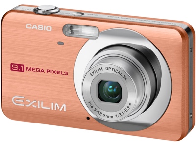

tatsionas Δημοσιεύτηκε Φεβρουάριος 7, 2009 Μοιραστείτε Δημοσιεύτηκε Φεβρουάριος 7, 2009 Γεια σε ολους τους αστροφιλους!!!!!!!!!!Οπως λεει και το θεμα προκειται για μια φωτογραφικη μηχανη...Και θελω να ρωτησω αν ειναι καλη!!!!ειναι 9,1 mg pixel και μαρκα casio. αυτη η αναλυση αρκει για αστροφωτογραφιες? ή μηπως χρειαζεται περισσοτερο? Οτι σκεφτεστε και αισθανεστε σημερα διμιουργει το μελλον... Σύνδεσμος για σχόλιο Κοινή χρήση σε άλλους ιστότοπους More sharing options...
Μιχάλης Δημοσιεύτηκε Φεβρουάριος 7, 2009 Μοιραστείτε Δημοσιεύτηκε Φεβρουάριος 7, 2009 αυτο που ειναι σημαντικο για την αγορα μιας φωτογραφικης μηχανης ειναι η ποιοτητα του αισθητηρα και αν υπαρχει δυνατοτητα για γ να ρυθμιζεις διαφορες παμετρους της ληψης(χοντρικα αυτα ισχυουν,υπαρχουν παρα πολλες λεπτομεριες για φωτογραφηση αξιωσεων με τις οποιες μπορεις να ασχοληθεις αν σου αρεσει η αστροφωτογραφηση) βεβαια το τι φωτογραφικη μηχανη θα αγορασεις εξαρταται απο το τι θεματα θελεις να φωτογραφιζεις,ετσι αν θελεις μια μηχανη σε σχετκα μικρο κοστος για καθημερινη χρηση που να μπορει να παρει μερικες εικονες αυστηρα ομως, μονο απο φεγγαρι μπορεις να αγορασεις μια τετοια μηχανη,παντως για το κοστος της ,αν θελεις να ασχολησθει σοβαρα ,ε την αστροφωτογραφηση,εχω την εντυπωση οτι μπορεις να αγορασεις κατι καλυτερο απο αποψη τεχνικων χαρακτηριστηκων,,χωρις να εχω καποιο μοντελο στο νου μου ,αυτη την στιγμη,ελπιζω πιο εμπειροι να σε κατατοπισουν πιο πολυ στην αγορα της μηχανης Η ΑΣΤΡΟΣΕΛΙΔΑ ΜΟΥ !!!!! astronomy for all http://mechntua.blogspot.com/ Σύνδεσμος για σχόλιο Κοινή χρήση σε άλλους ιστότοπους More sharing options...
roryt Δημοσιεύτηκε Φεβρουάριος 7, 2009 Μοιραστείτε Δημοσιεύτηκε Φεβρουάριος 7, 2009 9,1 mg pixel και μαρκα casio. αυτη η αναλυση αρκει για αστροφωτογραφιες? ή μηπως χρειαζεται περισσοτερο?Κανε μια βολτα απο τις αστροφωτογραφιες (στο πανω μερος τις σελιδας) και δες τι χρησιμοποιήται και γιατι κατα περιπτωση. Απλα να σου δωσω 2-3 hints: οι μηχανες που δεν αφαιρείται ο φακος τους - δεν ειναι δηλαδη (D)SLR - κανουν μονο για αυτο που λεγεται "afocal" φωτογραφιση , φωτογραφιση δηλαδη μέσα απο προσοφθαλμιο, ψαχτο και θα δεις γιατι ειναι περιορισμενος τρόπος. Οι μηχανες που δεν εχουν ρυθμίσεις "bulb" δεν εχουν αρκετό περιθωριο για μακρες εκθέσεις (απαραίτητο για οτιδηποτε εκτος απο πλανητικη). Τα megapixels ειναι το τελευταιο που κοιτας σε αυτο το χομπυ, ιδιως οταν 9,1 απο δαύτα τα εχουν στριμώξει σε εναν πολύ μικρό (αρα θόρυβος) CMOS (αρα ελειψη ευαισθησίας) αισθητήρα. Η μηχανη μπορει να ειναι τελεια για καθημερινή φωτογραφιση αλλα το ποιο πιθανο ακαταλληλη για οτιδηποτε αλλα εκτος απο φεγγαρι Ενας βασικός παραγοντας για το τι μηχανη χρειαζεσαι ειναι να "δενει" σωστα με το τηλεσκοπιο σου - ψαξε για το CCD calculator (αλήθεια, για ντοπς την θέλεις ; αν ναι μη περιμενεις να βγαλεις τιποτα αλλο απο φεγγαρι, Δια και Κρόνο, και αυτα με δυσκολια) Αν θυμαμαι καλα, εχει η Ακτις ενα εισαγωγικό κείμενο για το θέμα (http://www.aktistar.com στο λινκ Αστροφωτογραφία), αλλα πληροφοριες μπορεις να βρεις παρα πολλές και εδω και στο Ιντερνετ. Σύνδεσμος για σχόλιο Κοινή χρήση σε άλλους ιστότοπους More sharing options...
