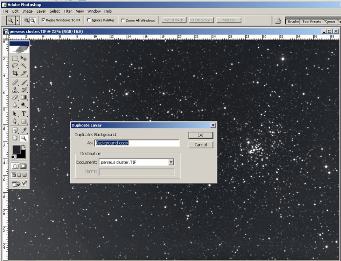

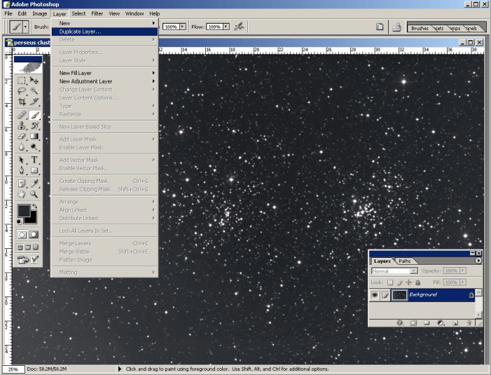

sheliak Δημοσιεύτηκε Φεβρουάριος 11, 2009 Συγγραφέας Δημοσιεύτηκε Φεβρουάριος 11, 2009 2) Επιλέγουμε, layers / duplicate layer ) (αποθήκευση σαν background copy)

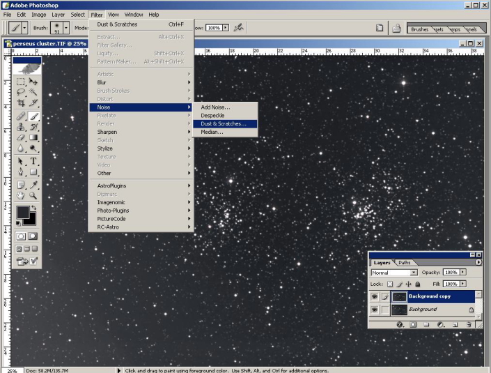

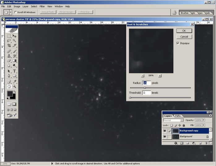

sheliak Δημοσιεύτηκε Φεβρουάριος 11, 2009 Συγγραφέας Δημοσιεύτηκε Φεβρουάριος 11, 2009 3) Επιλεγούμε filter / Noise / dust & scratches ( στην φωτογραφία που ακολουθεί φαίνονται οι ρυθμίσεις στο Dust&scratches )

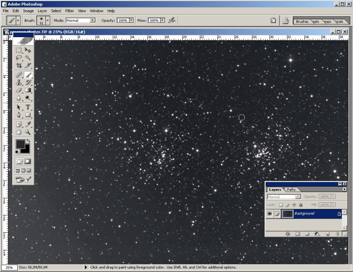

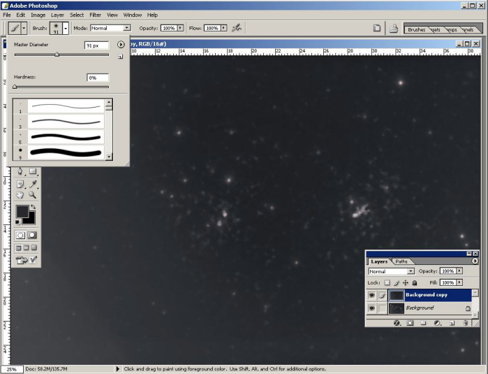

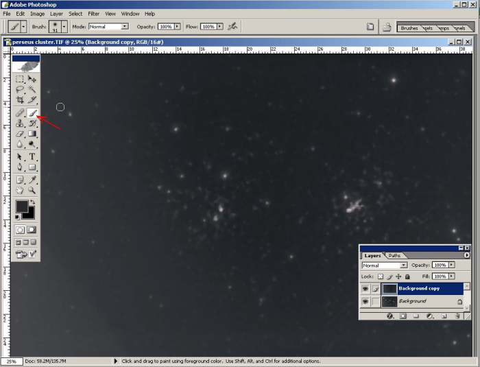

sheliak Δημοσιεύτηκε Φεβρουάριος 11, 2009 Συγγραφέας Δημοσιεύτηκε Φεβρουάριος 11, 2009 4) Επιλέγουμε healing brass tool όπως φαίνεται στην φωτογραφία παρακάτω. (bruss size 91)

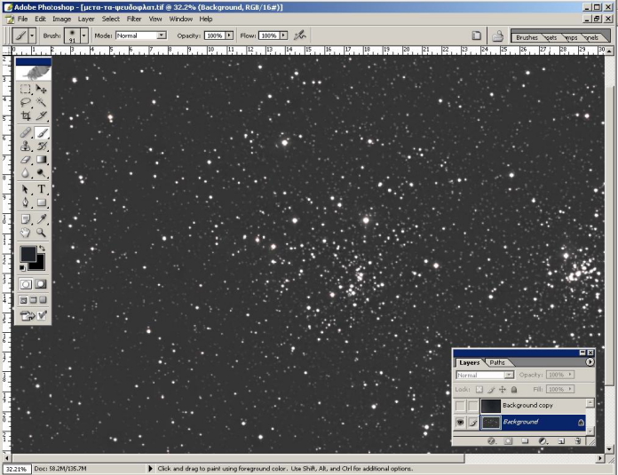

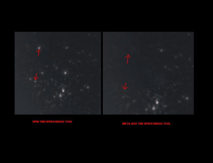

sheliak Δημοσιεύτηκε Φεβρουάριος 11, 2009 Συγγραφέας Δημοσιεύτηκε Φεβρουάριος 11, 2009 5) Σε αυτο το βήμα πρέπει να χρησιμοποιήσουμε το bruss tool πάνω στα σημεία της φωτογραφίας στα οποία εντοπίζεται η πληροφορία. Η διαδικασία έχει ως εξής, alt click σε σημείο της φωτογραφίας που δεν έχει πληροφορία ώστε να πάρει χρώμα αναφοράς το brass tool και έπειτα click πάνω στο σημείο όπου εντοπίζεται η πληροφορία. Το ίδιο επαναλαμβάνουμε σε όλα τα σημεία οπού υπάρχει πληροφορία, αλλάζοντας κάθε φορά πριν την χρήση του brass tool το χρώμα αναφοράς βάση του σημείου οπου θα κάνουμε την διόρθωση, κάνοντας πάντα alt click σε σημείο της φωτογραφίας που δεν έχει πληροφορία το οποιο πρεπει να βρισκεται κοντα στο σημειο οπου θα ''σβησουμε'' την πληροφορια... Προσοχή δεν σαρώνουμε με το brass tool αλλά click-άρουμε…!!!! Ορίστε μια σύγκριση πριν και μετά την χρήση του brass tool σε κάποια σημεία της φωτογραφίας μου.

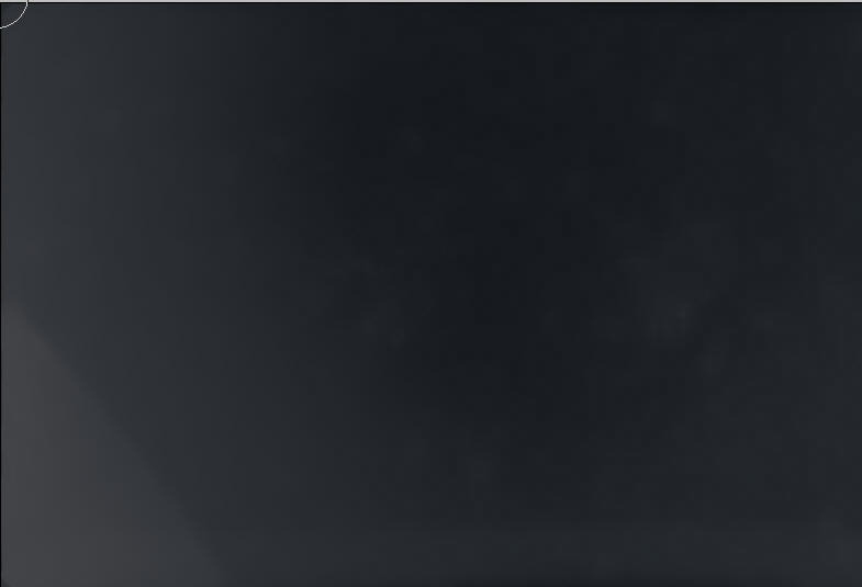

sheliak Δημοσιεύτηκε Φεβρουάριος 11, 2009 Συγγραφέας Δημοσιεύτηκε Φεβρουάριος 11, 2009 Μετά την χρηση brass tool η φωτογραφία που προέκυψε φαίνεται παρακάτω

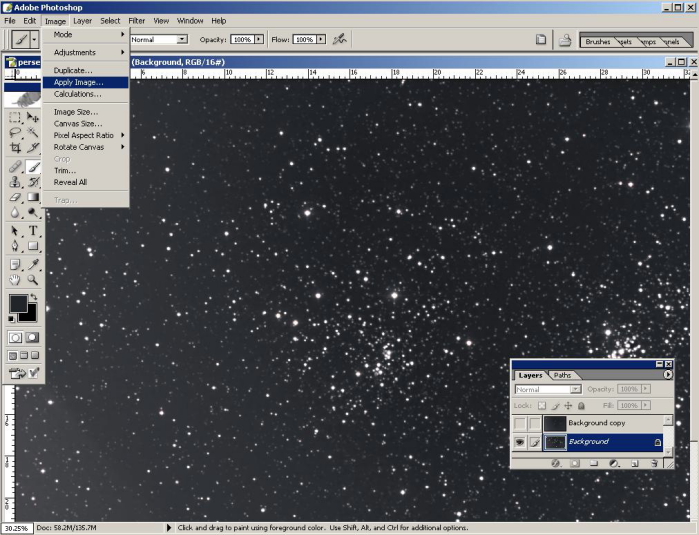

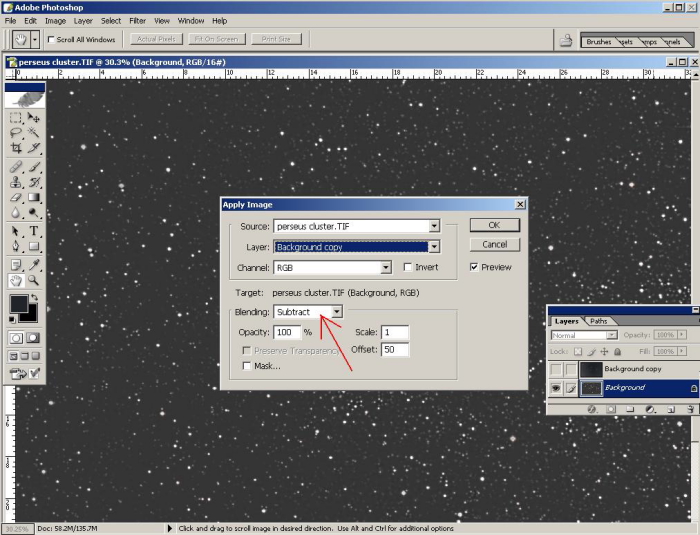

sheliak Δημοσιεύτηκε Φεβρουάριος 11, 2009 Συγγραφέας Δημοσιεύτηκε Φεβρουάριος 11, 2009 6) Απο-επισημαινω το background copy και επισημαίνω την αρχική μου φωτογραφία 7) Επιλεγώ image/ apply image /subtract Οι ρυθμίσεις που επιλεγώ φαίνονται στην φωτογραφία που ακολουθεί.. Eδώ φαινονται οι ρυθμισεις που επέλεξα.

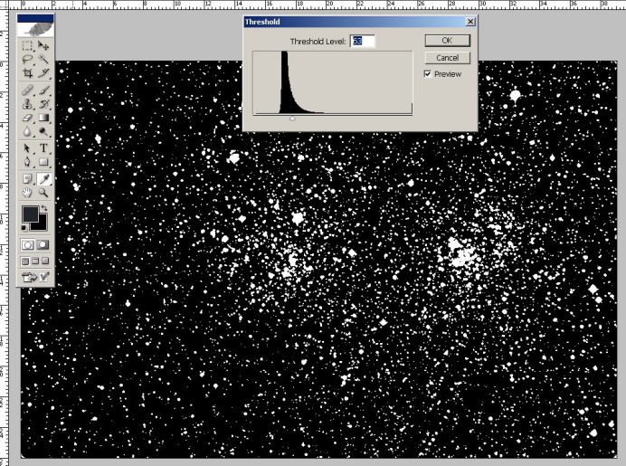

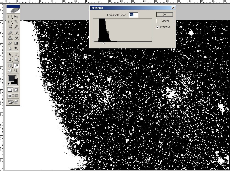

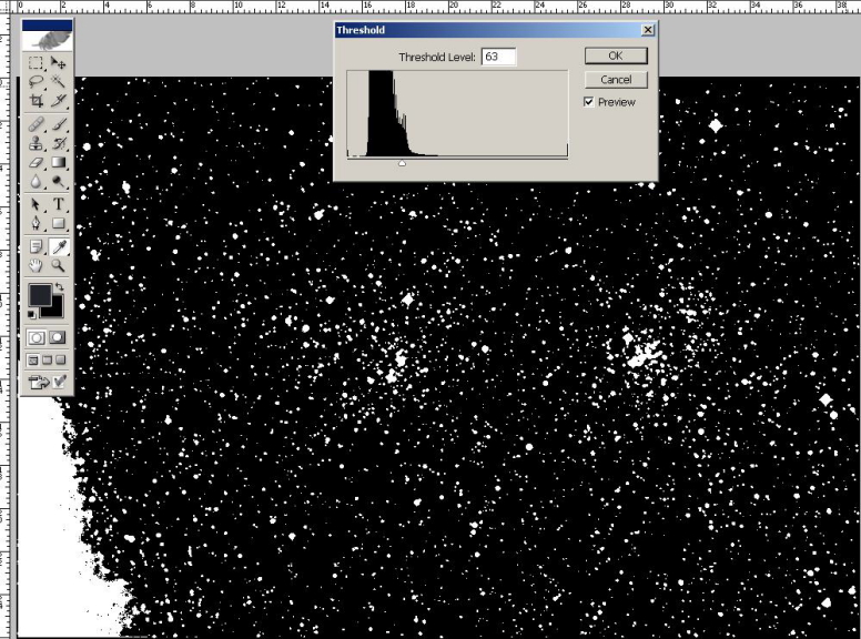

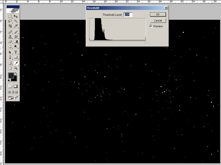

sheliak Δημοσιεύτηκε Φεβρουάριος 11, 2009 Συγγραφέας Δημοσιεύτηκε Φεβρουάριος 11, 2009 Η μέθοδος δουλεύει πολύ καλά!! Επισυνάπτω και μια σύγκριση των φωτογραφιών βάση της κατανομής της φωτεινότητας σε αυτές μέσω της επιλογής Threshold του Photoshop ( για να βρούμε την συγκεκριμένη επιλογή επιλεγούμε image / adjustments / threshold ). Έχουμε λοιπον τις εξης εικονες πριν την χρηση της μεθοδου των ψευδο-flat

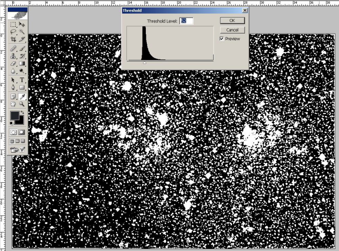

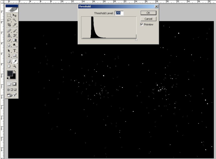

sheliak Δημοσιεύτηκε Φεβρουάριος 11, 2009 Συγγραφέας Δημοσιεύτηκε Φεβρουάριος 11, 2009 Kαι τις εξης εικόνες μετα την χρηση της μεθοδου των ψευδο-flat:
