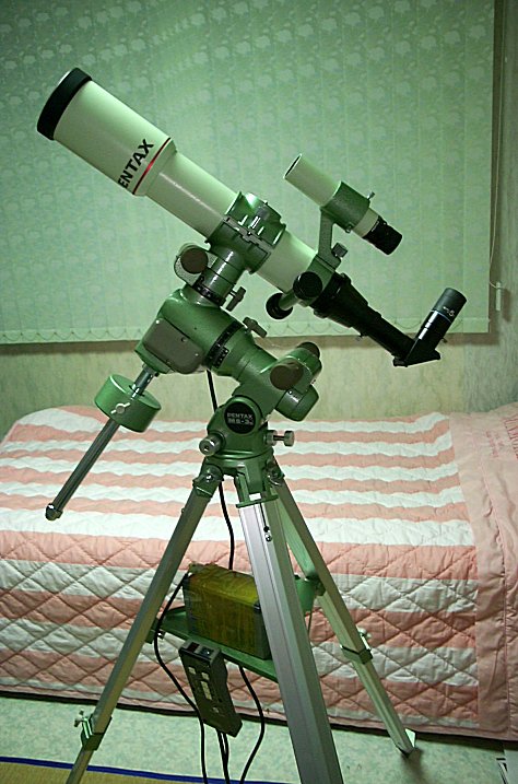

eliasg2004 Δημοσιεύτηκε Μάιος 6, 2009 Μοιραστείτε Δημοσιεύτηκε Μάιος 6, 2009 Δοκίμασε πρώτα να εστιασεις σε κάποιο μακρινό αντικείμενο κατά τη διάρκεια της μέρας. Έχεις χρησιμοποιήσει το διαγώνιο; (αν δεν ξέρεις τι είναι ρίξε μια ματιά στην παρακάτω φωτό) Υπάρχει περίπτωση το τηλεσκόπιο να μην εστιάζει χωρίς αυτό. Δοκίμασε πάλι αυτή τη φορά χρησιμοποιώντας μόνο τον Η20 και με αργές κινήσεις δες που θα μπορέσεις να εστιάσεις.Πάντως πέρα από τη Σελήνη μην περιμένεις να δεις τίποτα άλλο με αυτό το τηλεσκοπιάκι. Η παρατήρηση πλανητών θα είναι εκνευριστική κυρίως λόγω της ασταθούς στήριξης που συνήθως συνοδεύει τέτοια όργανα αλλά και των μέτριων οπτικών του τηλεσκοπίου. Και κάτι τελευταίο μια και δηλώνεις εντελώς αρχάριος: ΜΑΚΡΥΑ ΑΠΟ ΤΟΝ ΗΛΙΟ!!! Ποτέ δεν παρατηρούμε τον ήλιο χωρίς ειδικό φίλτρο που καλύπτει τον αντικειμενικό φακό του τηλεσκοπίου. Αν στη συσκευασία του τηλεσκοπίου σου βρήκες κάποιο "καπάκι" με μαύρο γυαλί ή κάποιο φίλτρο που βιδώνει στο βαρελάκι (κάτω μέρος) των προσοφθαλμίων το οποίο υποτίθεται ότι επιτρέπει την παρατήρηση του ηλιακού δίσκου, ΠΕΤΑΞΕ ΤΟ! Ο κίνδυνος μόνιμης τύφλωσης είναι άμεσος!!!Καλή αρχή! Σύνδεσμος για σχόλιο Κοινή χρήση σε άλλους ιστότοπους More sharing options...
ΔΗΜΗΤΡΗΣ ΣΟΦΟΥΛΗΣ Δημοσιεύτηκε Μάιος 6, 2009 Μοιραστείτε Δημοσιεύτηκε Μάιος 6, 2009 Καλώς το το παιδί. Τα παιδιά έχουν δίκιο, το τηλεσκόπιο είναι παιχνιδάκι, αλλά μιας και στο έκαναν δώρο, μιά χαρά δεν κλαίς και τα λεφτά. Δες το παρακάτω σχήμα και ακολουθησε τις οδηγίες:1) Στο πίσω μέρος, τοποθετείς το διαγώνιο. Συνήθως τα μικρά διοπτρικά δεν εστιάζουν χωρίς αυτό όσο και αν προσπαθήσεις2) Τοποθετείς ένα προσοφθάλμιο (όποιο να είναι) και χρησιμοποιώντας τα ροδάκια του εστιαστή εστίασε ένα άστρο3) Ευθυγράμμισε τον ερευνητή με το τηλεσκόπιο (δηλ, ότι βλέπεις στο κέντρο του προσοφθάλμιου θα πρέπει να βρίσκεται και στο κέντρο του ερευνητή) γιατί αλλιώς ούτε τη σελήνη δεν θα βρίσκεις.4) Μου κάνει εντύπωση ότι λές ότι "βλέπεις καλά χωρίς προσοφθάλμιο", τα τηλεσκόπια δεν είναι σχεδιασμένα για τέτοια χρήση, χρειάζονται οπωσδήποτε προσοφθάλμιο για να δουλέψουν5) Και ΒΕΒΑΙΩΣ RTFM, που σε ελεύθερη μετάφραση σημαίνει Διάβασε Το ...Μanual, που είναι και το βασικότερο αξίωμα στην ερασιτεχνική αστρονομία και όχι μόνο! Καλή αρχή,ΦΙλικά, Δημήτρης Σύνδεσμος για σχόλιο Κοινή χρήση σε άλλους ιστότοπους More sharing options...
roryt Δημοσιεύτηκε Μάιος 6, 2009 Μοιραστείτε Δημοσιεύτηκε Μάιος 6, 2009 (αν δεν ξέρεις τι είναι ρίξε μια ματιά στην παρακάτω φωτό) [joking]Ηλία, απαιτώ άμεση εξήγηση!! Pentax διοπτρικό σε Pentax βάση ; Ή έβαλες φωτογραφία απο το Internet ή πούλησες το σπίτι μαζί με την κόρη, και βρήκαμε γιατι εχει τετοια συννεφιά για τόσο πολύ [/joking] Σύνδεσμος για σχόλιο Κοινή χρήση σε άλλους ιστότοπους More sharing options...
eliasg2004 Δημοσιεύτηκε Μάιος 6, 2009 Μοιραστείτε Δημοσιεύτηκε Μάιος 6, 2009 Τι να κάνω βρε Γιάννη google-ισα" για φωτογραφίες "1.25 diagonal" και μου βγήκε το pentax... λές να είναι σημαδιακό;;;;!!! Σύνδεσμος για σχόλιο Κοινή χρήση σε άλλους ιστότοπους More sharing options...
roryt Δημοσιεύτηκε Μάιος 6, 2009 Μοιραστείτε Δημοσιεύτηκε Μάιος 6, 2009 λές να είναι σημαδιακό;;;;!!! Από εσένα όλα τα περιμένω . Αλλα παρακαλώ, μετά το καλοκαίρι, να μπορέσουμε να δουμε και κανενα αστρο επιτέλους Σύνδεσμος για σχόλιο Κοινή χρήση σε άλλους ιστότοπους More sharing options...
