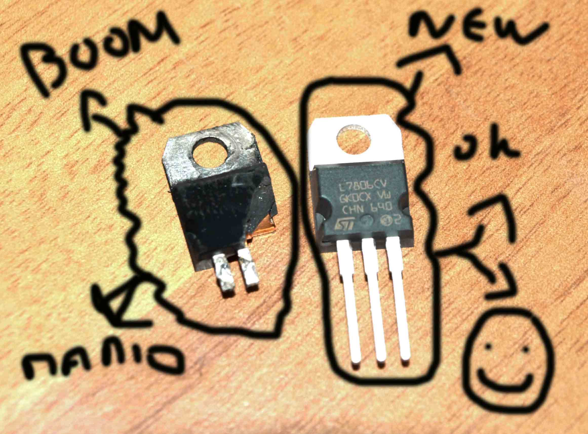

nio22 Δημοσιεύτηκε Ιούνιος 9, 2009 Δημοσιεύτηκε Ιούνιος 9, 2009 εχθες ηταν μια ατυχης στιγμη για το control της mon2!!!"(':cry:')καηκε ενα εξατημα στην τροφοδοσια της (regulator) το εψησε!!!μαλλον αστοχια υλικου!!! αυτα εχουν μεγαλο χρονο ζωης αλλα οκ!!!!και εγω σαν καλος μαστορας που ειμαι(':cheesy:')το εφτιαξα!!!τη θελει να πει ο ποιητης αν τυχον παρει κανεις βαση mon2 και δει οτι το control δεν δουλευει!τοτε η πρωτη σκεπση του ειναι να αλλαξει regulator! meade sn6 f/5_BRESSERmount:skywatcher eq6
ptolemeos Δημοσιεύτηκε Ιούνιος 9, 2009 Δημοσιεύτηκε Ιούνιος 9, 2009 Ευχαριστούμε φίλε nio22! Οπότε αν κάτι συμβεί να ξέρουμε τί θα αλλάξουμε!! ....τὸν ἥλιον εἰς ἐξουσίαν τῆς ἡμέρας, τὴν σελήνην καὶ τοὺς ἀστέρας εἰς ἐξουσίαν τῆς νυκτός....Ψαλμός 135
Sot78 Δημοσιεύτηκε Ιούνιος 10, 2009 Δημοσιεύτηκε Ιούνιος 10, 2009 Ειναι σταθεροποιητης τασης στα 6volt. H Mon2 νομιζω περνει ταση στα 12volt, οποτε καταλαβαινεις οτι απο 12v - 6v θα εχει απωλειες (θερμοκρασια - καταναλωση). Γι αυτο αν δεν ειχε βαλε του μια μικρη ψυκτρουλα και θα σαι οκ.Οσο για την μεγαλη διαρκεια ζωής ειναι μοντελα του 1985 για γενικη χρηση.Αν υπερβουν την μεγιστη εξοδο ισχυς=θερμοκρασια, τοτε γινεται αυτο που ειδες.Παντως εισαι τυχερος που ειναι L γιατι εχουν θερμικη προστασια & τασης.Για σκεψου αντι για 6volt να σου εβγαζε 12v λογω υπερθερμανσης max 1.5A Τηλεσκόπιο:SW 8"- HEQ5 Prο-GpsΠροσοφθάλμια:Hyperion 8/13mm,SW 10/25,UW 6mm,Vixen 30mm 2",SA 19mmBarlows:Tvue 2xΔιάφορα:SPC900NC/Telrad,LaserColli,4 Planet FiltBinoviewer WO,Moon/Sun/UHC-S/8x21 Vixen,Πιξύδα,AccuFocus
Roben Δημοσιεύτηκε Ιούνιος 12, 2009 Δημοσιεύτηκε Ιούνιος 12, 2009 Αυτό που είναι προφανές είναι ότι το εξάρτημα έχει σκάσει.Αυτό σημαίνει ότι έγινε 1)βραχυκύκλωμα στην έξοδο ή 2)μεγάλη τάση στην είσοδο ή 3)ανάστροφη τάση στην είσοδο.Αν αντικαταστάθηκε απλά ο σταθεροποιητής και το πρόβλημα που προκάλεσε τη ζημιά παραμένει, θα παρουσιάσει πάλι το ίδιο πρόβλημα πολύ σύντομα.... Απλός παρατηρητής...
nio22 Δημοσιεύτηκε Ιούνιος 12, 2009 Συγγραφέας Δημοσιεύτηκε Ιούνιος 12, 2009 παντως απ την στιγμη που το αλλαξα δεν μου εχει κανει τιποτα!!θα δειξει meade sn6 f/5_BRESSERmount:skywatcher eq6
