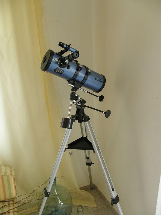

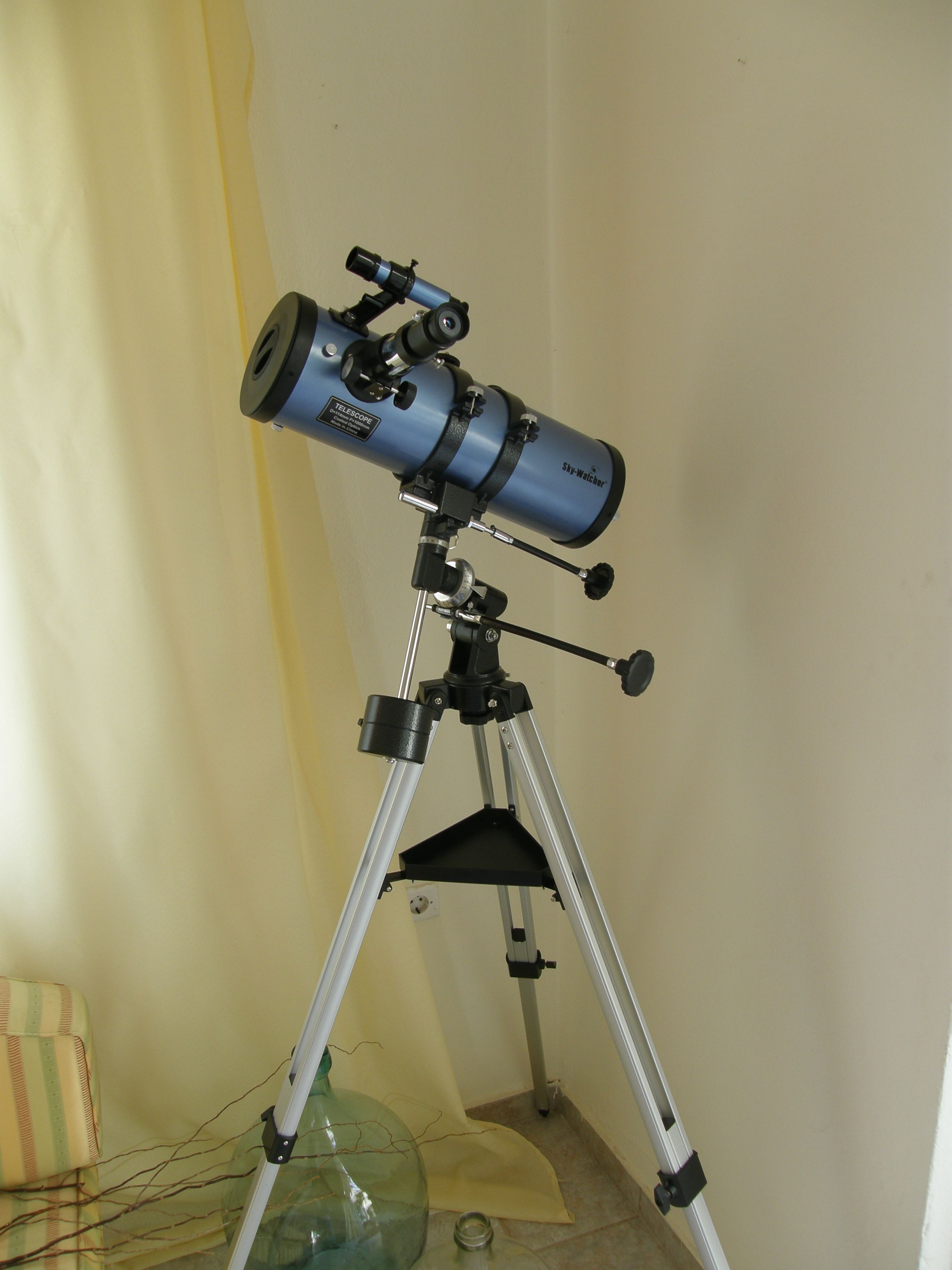

treleras Δημοσιεύτηκε Αύγουστος 6, 2009 Συγγραφέας Δημοσιεύτηκε Αύγουστος 6, 2009 παιδιά μόλις παρέλαβα το τηλεσκόπιο μου!Αν και λίγο φοβήθηκα με το στήσιμο του και την περιβόητη ευθυγράμμιση αλλά τελικά όλα ok! είμαι πλέον έτυμος για full moon παρατηρήσεις σήμερα
nansy Δημοσιεύτηκε Αύγουστος 6, 2009 Δημοσιεύτηκε Αύγουστος 6, 2009 Πω πω πολύ ωραίο τηλεσκόπιο!!Καλορίζικο και καλές παρατήρησεις!! Ο άνθρωπος προέρχεται από την αστερόσκονη των αστεριών και από την ανθρώπινη αστερόσκονη μπορεί να γεννηθούν νέα αστέρια....!!!!-(Μάνος Δανέζης)

treleras Δημοσιεύτηκε Αύγουστος 6, 2009 Συγγραφέας Δημοσιεύτηκε Αύγουστος 6, 2009 μια ερώτηση μόνο γιατί έχω μπερδευτεί! Όταν έχω πάνω το προσοφθάλμιο super x25 είναι όλα μια χαρά αλλά όταν προσθέτω 2x barlow lens ή άμα βάλω το souper 10mm θολώνει η εικόνα και δεν μπορώ να την φτιάξω! Αυτό φταίει ότι έχω κάνει εγώ λάθος η έχει να κάνει με την σκόνη που έχει το περιβάλλον?Προσπαθώ να εστιάσω στον Δια και βλέπω μια θολή μπάλα!
DjEvan Δημοσιεύτηκε Αύγουστος 6, 2009 Δημοσιεύτηκε Αύγουστος 6, 2009 μια ερώτηση μόνο γιατί έχω μπερδευτεί! Όταν έχω πάνω το προσοφθάλμιο super x25 είναι όλα μια χαρά αλλά όταν προσθέτω 2x barlow lens ή άμα βάλω το souper 10mm θολώνει η εικόνα και δεν μπορώ να την φτιάξω! Αυτό φταίει ότι έχω κάνει εγώ λάθος η έχει να κάνει με την σκόνη που έχει το περιβάλλον?Προσπαθώ να εστιάσω στον Δια και βλέπω μια θολή μπάλα! Πρέπει να περιστρέψεις την ρόδα του εστιαστή μέχρι να καθαρίσει.Ακριβώς από κάτω από εκεί που βάζεις το προσοφθάλμιο έχει δύο ρόδες δεξιά και αριστερά που πρέπει να περιστρέψεις.Πάρε και έναν telrad, θα σου φανεί απίστευτα χρήσιμος.
kookoo_gr Δημοσιεύτηκε Αύγουστος 7, 2009 Δημοσιεύτηκε Αύγουστος 7, 2009 εχε υπ'οψην οτι βαζοντας barlow 2χ μικραινεις την εστιακη αποσταση του προσοφθαλμιου σου κατα 2 και οτι οσο μεγαλυτερη μεγεθυνση εχεις τοσο πιο θολη ειναι η εικονα αλλα και πιο μικρο το οπτικο πεδιο. επισης σημαντικο ρολο παιζει και η ατμοσφαιρα, το λεγομενο seeing καθως και η θερμικη ισσοροπια του τηλεσκοπιου. οταν ξεκινας παρατηρηση εαν δεις αμεσως απο το τηλεσκοπιο σου η εικονα θα βραζει λογω των αναταραξεων αερα μεσα στον σωληνα μιας και δεν υπαρχει ισοροπια του αερα μεσα στο τηλεσκοπιο και την ατμοσφαιρα και κυριως με την θερμοκρασια του πρωτευωντος κατοπτρου. οσο περναει η ωρα τοσο θα βελτιωνεται η εικονα θα υπαρξουν φορες οπου θα βλεπεις τα αντικειμενα να ''βραζουν'' ή θα ειναι τοσο θολα που δεν θα φαινονται και θα υπαρξουν φορες που θα ειναι τοσο καθαρα που θα μεινεις με ανοικτο το στομα. οσο για την περιπτωση σου παιξε με το focus αν και μπορει νε ειχες ασχημο seeing οπως εγω εχθες που εβλεπα την σεληνη να βραζει ακομα και οταν ειχα θερμικη ισοροπια στο τηλεσκοπιο μου καλες παρατηρησεις Φιλικά Κώστας http://www.astrobin.com/users/kookoo_gr/
kookoo_gr Δημοσιεύτηκε Αύγουστος 7, 2009 Δημοσιεύτηκε Αύγουστος 7, 2009 δεν θα σου προτεινα γι'αυτο το τηλεσκοπιο telrad γιατι εχει μεγαλο ογκο και δεν θα σε βολευει στην παρατηρηση αλλα κυριως στην τοποθετηση του. παρε καλυτερα ενα rigel ερευνητη απο τον ακτις που ειναι πιο μικρος. δες στο site www.aktistar.gr για περισσοτερες πληροφοριες Φιλικά Κώστας http://www.astrobin.com/users/kookoo_gr/
treleras Δημοσιεύτηκε Αύγουστος 7, 2009 Συγγραφέας Δημοσιεύτηκε Αύγουστος 7, 2009 ;ευχαριστώ για το ενδιαφέρον. Θα το ελέγξω ακόμα μια δυο μέρες να δω αν όντος φταίει το τηλεσκόπιο μου ή περιβαλλοντικές αλλαγές και θα ενημερώσω
