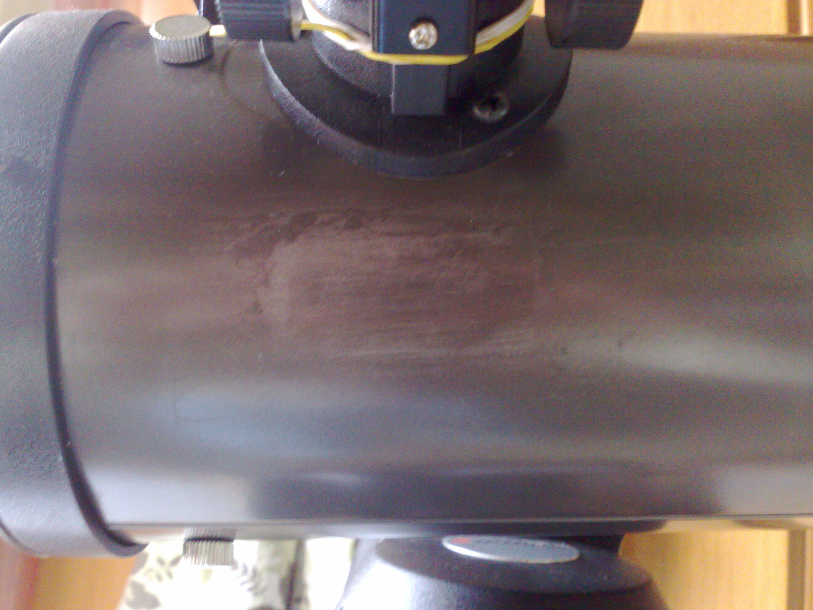

Tsaprazi Δημοσιεύτηκε Σεπτέμβριος 10, 2009 Μοιραστείτε Δημοσιεύτηκε Σεπτέμβριος 10, 2009 Πάνω στο σωλήνα του τηλεσκοπίου υπήρχε (πριν λίγες ημέρες ) μία ετικέτα με τα στοιχεία του κτλ. Ξεκόλλησε λοιπόν κάποια στιγμή και είπα να το καθαρίσω για να μη μείνει επάνω η κόλλα. Πήγα να το καθαρίσω με νερό και λίγο οινόπνευμα ( ) και ξέβαψε η μπογιά του, τόσο στο σωλήνα, όσο και σε ένα σημείο στη βάση που είχε επίσης μια ετικέτα. α) Δε βρίσκω πουθενά το συγκεκριμένο χρώμα για να το ξαναβάψω (ανθρακί).β) Τι μπογιά πρέπει να χρησιμοποιήσω? Ευχαριστώ, Life is like riding a bicycle. To keep your balance you must keep moving.Albert Einstein Σύνδεσμος για σχόλιο Κοινή χρήση σε άλλους ιστότοπους More sharing options...

μαρκετος Δημοσιεύτηκε Σεπτέμβριος 13, 2009 Μοιραστείτε Δημοσιεύτηκε Σεπτέμβριος 13, 2009 μην δοκιμάσεις ποτε ξανα οινοπνευμα(στο λέω απο πρωσοπικη εμπειρία) δοκίμασε πρώτα σε ένα σειμείο που να μη φενετε πρώτα σε περίπτωση που βρείς τη μπογιά. Γιατί δεν το καλύπτεις με ένα αυτοκόλητο? Αν μπορεις ανέβασε φοτογραφία να δούμε το χρώμα Μπορείς να βρείς το καταήό χρώμα σε ένα καταστημα μοντελισμού εκεί θα σε συμβουλέψουνε και πως να το βάψεις Ελπίζω να βοήθησα Σύνδεσμος για σχόλιο Κοινή χρήση σε άλλους ιστότοπους More sharing options...
Tsaprazi Δημοσιεύτηκε Σεπτέμβριος 13, 2009 Συγγραφέας Μοιραστείτε Δημοσιεύτηκε Σεπτέμβριος 13, 2009 Το σκέφτηκα κι εγώ αυτό με το αυτοκόλλητο, αλλά φοβάμαι μήπως οι επιπλέον κόλλες προκαλέσουν χειρότερη ζημία. Για βαφή δεν το νομίζω, μπορεί να τινάξει η μπογιά, εφόσον δεν ξέρουμε με τι διαλύτη έχει κατασκευαστή η αρχική. Κλίνω μάλλον προς τα εδώ: Παιδια αν θελετε μπορειτε να τα βαψετε σε βαφειο κουφωματων αλουμινιου μιας και προκειται για ηλεκτροστατικη βαφη σε μορφη πουδρας κι οχι σε υγρη μορφη.. Υπαρχει η δυνατοτητα να καλυφθουν τα σημεια που δεν θελετε να παρουν καθολου χρωμα κι ετσι κατα 99,9% δεν θα υπαρχει κανενα προβλημα στην επανατοποθετηση των οπτικων και λοιπων τμηματων του τηλεσκοπιου, αλλα ουτε υπαρχει πιθανοτητα να μεταβληθουν οι διαστασεις απο τη θερμοκρασια, γιατι απλουστατα οταν βαφει, ψηθει στο φουρνο και αφου κρυωσει εντελως, θα επανελθει ακριβως στην αρχικη του μορφη.. αφηνω μια πολυ μικρη πιθανοτητα μονο, να εχει καποια ιδιαιτεροτητα που δεν γνωριζουμε το μεταλο απο το οποιο ειναι κατασκευασμενος ο οπτικος σωληνας του τηλεσκοπιου και μονο τοτε ΙΣΩΣ υπαρξει καποιο προβλημα στην επανατοποθετηση των εξαρτηματων του τηλεσκοπιου.. Κατερινα, οσο αφορα τη θερμοκρασια και την ''επαναφορα" του σωληνα στο αρχικο του σχημα (?) που σου ειπαν οι ανθρωποι που ρωτησες, μαλλον ηταν μια καλη δικαιολογια για να σε αποφυγουν πιο πολυ γιατι δεν τους συμφερε να κανουν ολη αυτη τη διαδικασια (μιας και θελει ιδιαιτερη προσοχη αλλα και σχολαστικη προεργασια) και κυριως γιατι δεν θα συμφερε κι εσενα διοτι πιστευω οτι θα επρεπε να σε χρεωσουν σρκετα χρηματα ωστε να βγαλουν κι αυτοι κατι.. με λιγα λογια, πιστευω οτι αν σου ζητουσαν λιγοτερα απο 100 euro θα σου εκαναν "χαρη".. Ολα τα παραπανω που αναφερω ειναι καθαρα απο προσωπικη πειρα μιας και κανω αυτη τη δουλεια (ηλεκτροστατικη βαφη) τα τελευταια 12 χρονια. Ελπιζω να βοηθησα λιγο.. Life is like riding a bicycle. To keep your balance you must keep moving.Albert Einstein Σύνδεσμος για σχόλιο Κοινή χρήση σε άλλους ιστότοπους More sharing options...

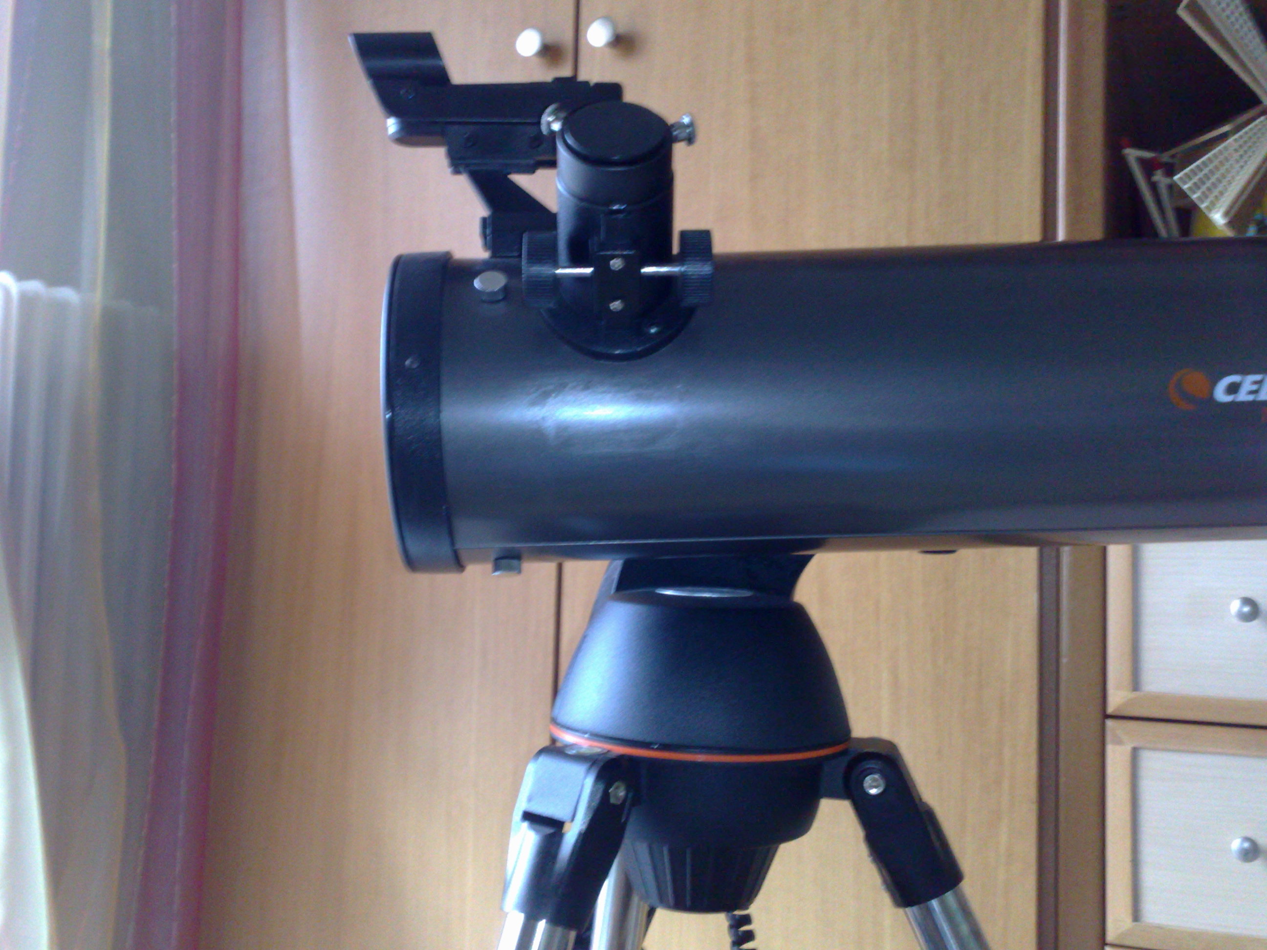

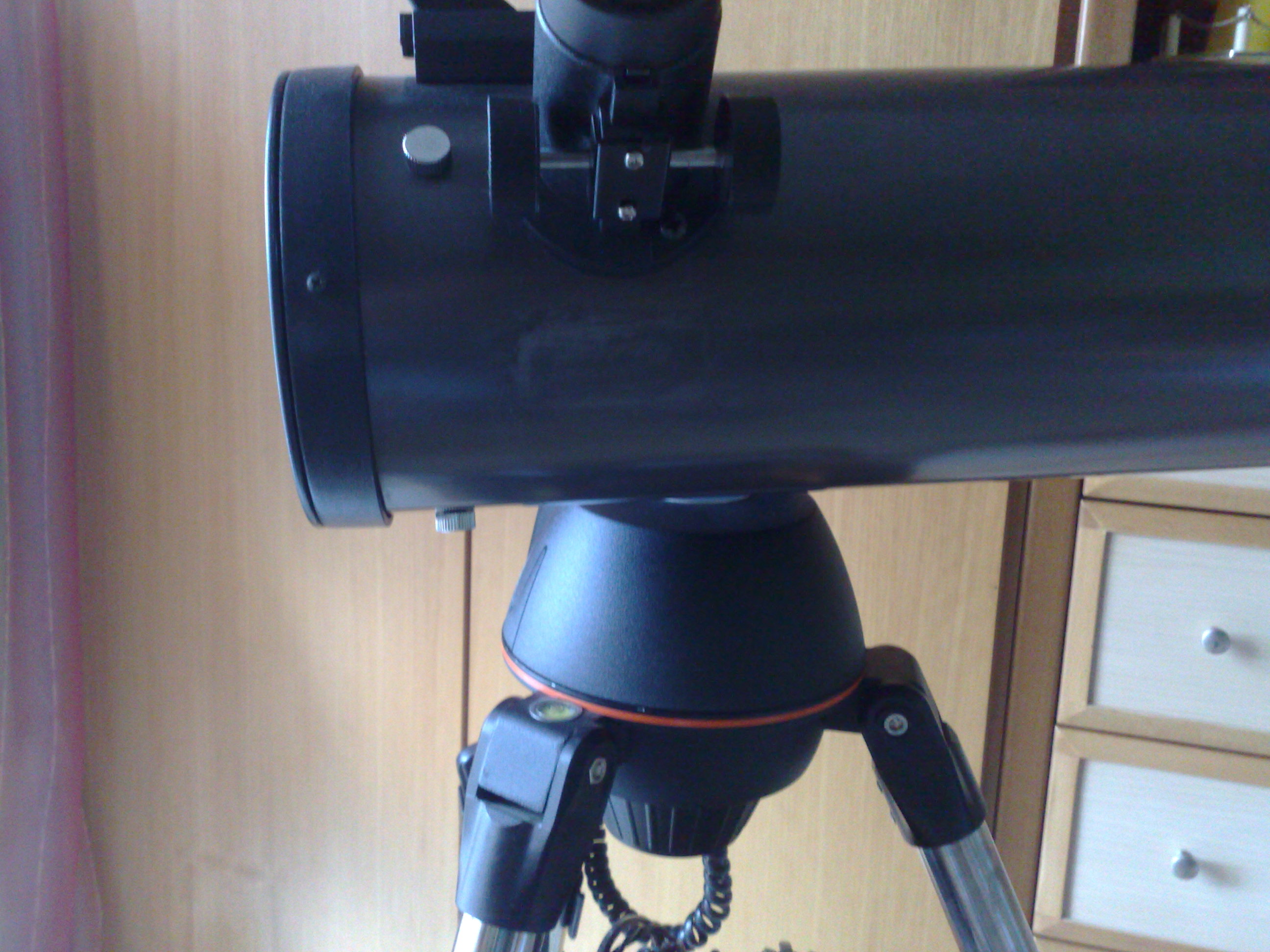

Tsaprazi Δημοσιεύτηκε Σεπτέμβριος 13, 2009 Συγγραφέας Μοιραστείτε Δημοσιεύτηκε Σεπτέμβριος 13, 2009 Και πιο μακρινές λήψεις. Life is like riding a bicycle. To keep your balance you must keep moving.Albert Einstein Σύνδεσμος για σχόλιο Κοινή χρήση σε άλλους ιστότοπους More sharing options...
μαρκετος Δημοσιεύτηκε Σεπτέμβριος 13, 2009 Μοιραστείτε Δημοσιεύτηκε Σεπτέμβριος 13, 2009 εντάξει δεν φένεται και τόσο. Μπορείς να κάνεις αυτό που είπε ο κοστάκις. Σημασία έχει πως φένετε ο ουρανός και όχι ποσο ωραίο είναι το τηλεσκόπειο Σύνδεσμος για σχόλιο Κοινή χρήση σε άλλους ιστότοπους More sharing options...
Tsaprazi Δημοσιεύτηκε Σεπτέμβριος 13, 2009 Συγγραφέας Μοιραστείτε Δημοσιεύτηκε Σεπτέμβριος 13, 2009 Συμφωνώ απόλυτα. Αλλά η καλή αισθητική παίζει και αυτή το ρόλο της. Σκεφτείτε το τηλεσκόπιο να μην ήταν βαμμένο, να μην υπήρχαν ετικέτες και τυπωμένα ονόματα επάνω (αν και τα περισσότερα είναι θέμα διαφήμισης, τέλος πάντων ). Ο ουρανός σίγουρα δεν ξεβάφει , αλλά είναι ένα αντικείμενο που αν μήτι άλλο σου μένει και το έχεις για πολλά χρόνια. Είναι κρίμα, γιατί όταν ήμουν πιο μικρή το κακομεταχειριζόμουν και δεν το πρόσεχα ιδιαίτερα, τώρα όμως που κατάλαβα την αξία του θέλω να επανορθώσω. Life is like riding a bicycle. To keep your balance you must keep moving.Albert Einstein Σύνδεσμος για σχόλιο Κοινή χρήση σε άλλους ιστότοπους More sharing options...
