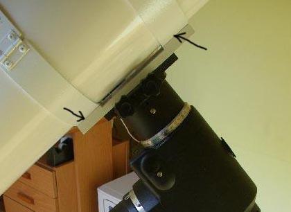

jimkopa Δημοσιεύτηκε Δεκέμβριος 3, 2009 Δημοσιεύτηκε Δεκέμβριος 3, 2009 μια που λεμε για μικρο προβληματάκια αυτης της βασης ...αυτες οι βιδες που σημειώνω (1η φωτο ).. 1 οταν τις σφιγγω τερμα παλι με λιγο πιεση μετακινείται το τηλεσκοπιο πχ αν το ακουμπισω λιγο εντονα κατα λαθος ,,(δεν ξερω αν καταλαβατε τι εννοω )...υπαρχει τροπος να τις σφιξω ωστε να ειναι ακομη πιο σταθερο ειναι προβλημα αυτο που αναφέρω ?(φοβαμαι να μην τις σπασω αν τις σφιξω κι αλλο )... και 2 ι οταν εστιαζω βλεπω ταλαντωνεται το ειδωλο και ακινητοποιήται σε 2-3 δευτερολεπτα φταιει η βαση ή το τηλσκόπιο ...πιστευα τα μεγαλα τηλεσκοπια δεν εχουν τετοιο προβλημα .....υπαρχει καποιο μυστικο να μειώνεται η ταλαντωση? ... φταινε οι πιο πανω βίδες που ανεφερα ? AYTO το προβλημα το εντόπισα ειναι τα δυο δαχτυλιδια συγκράτησης (2η φωτο )του σωληνα του Orion Optics δεν ειναι και τα πιο στιβαρά που υπάρχουν .....ταλαντωνονται αρκετα ...δεν ξέρω ίσως θελουν σφιξιμο ...ή ειναι λιγο της "πλακας "... «Μην βαδίζεις απαλά μέσα σε αυτήν την καλή νύχτα – Εξοργίσου, εξοργίσου ενάντια στον θάνατο του φωτός».Do Not Go Gentle Into That Good NightDylan Thomas (1914-1953)

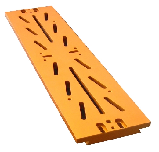

KARAVATZIO Δημοσιεύτηκε Δεκέμβριος 3, 2009 Δημοσιεύτηκε Δεκέμβριος 3, 2009 jimkopa παραγγειλε αυτο Losmandy compatible dovetail.Dimension: 481x100x14 http://www.geoptik.com/catalogo.php?i=5&pagina=catalogo&lang=en&serie=accessori&articoli=ok και ταλαντωσεις ελαχιστες. Το ιδιο πηρα κι εγω απο το Πλανηταριο για το ΟΟ 14" 150cm μηκος εχει το ατιμο...Η βαση μου ειναι η NEQ6 PRO Παντως αν μπορεις να βρεις μεχρι και 60cm καλλιτερα θα ειναι.
jimkopa Δημοσιεύτηκε Δεκέμβριος 3, 2009 Δημοσιεύτηκε Δεκέμβριος 3, 2009 Δεν ξέρω κατα πόσο μπορει να βοηθήσει αυτο διότι το πρόβλημα της ταλαντωσης το εντοπιζω συγκεκριμενα σε αυτα τα σημεια ..εκει που ενωνονται τα δαχτυλιδια με το dovetail ..θα ήθελε καπως πιο συμπαγή δαχτυλιδια ..εσυ κρατησες τα δικα του δαχτυλιδια και τα κουμπωσες στην Losmandy?...αααα μηπως ανοιξες τα δαχτυλιδια οσο σε έπαιρνε (μαλλον για αυτο μου λες να παρω 60αρι) .. «Μην βαδίζεις απαλά μέσα σε αυτήν την καλή νύχτα – Εξοργίσου, εξοργίσου ενάντια στον θάνατο του φωτός».Do Not Go Gentle Into That Good NightDylan Thomas (1914-1953)

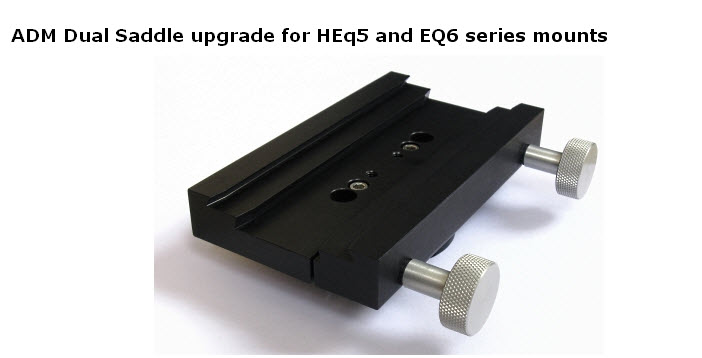

KOSTAKIS Δημοσιεύτηκε Μάρτιος 5, 2010 Δημοσιεύτηκε Μάρτιος 5, 2010 Εγω πραγματικη αναβαθμιση θεωρω την προσθηκη της ADM.Αριστη ποιοτητα, μεγαλο μηκος, εξαιρετικο κλειδωμα σωληνα (χωρις σημαδια στην μπαρα),και το σημαντικοτερο, παιρνει μπαρες ολων των τυπων.Την εγκατεστησα, και ολα μου τα τηλεσκοπια ειναι προσαρμωσιμα.
